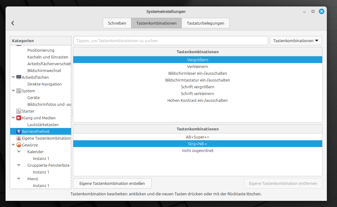

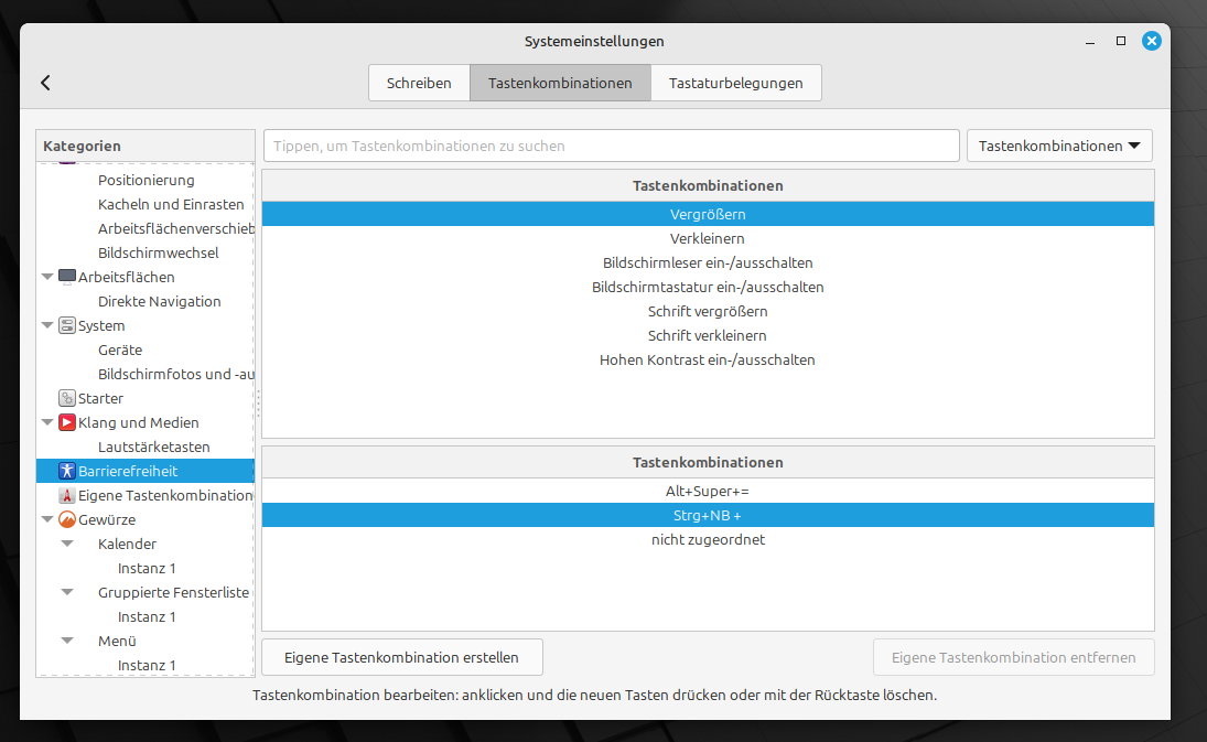

Nur zum Verständnis, wenn du in Systemeinstellungen bist und versuchst die Taste mit einem Befehl zu belegen passiert einfach nichts?
Ich hab eine andere Tastatur, zumindest die „Media“-Tasten bei mir werden sofort erkannt.

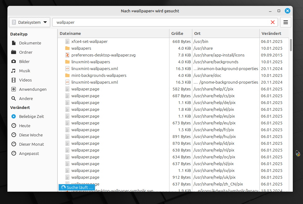

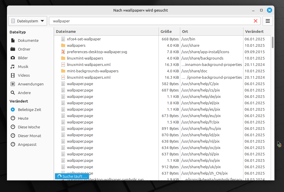

noch zu Catfish: kann ich die Suche irgendwie in das Startmenü integrieren?
Weiß ich nicht, Cinnamon nutze ich nicht. Catfish kannst du aber auch aus den Repos von Mint perr Terminal installieren mit apt install catfish oder via Anwendungsverwaltung.
Das ist auch sonst der beste Weg zur Programmsuche (apt search programmname) und Installation. Lass die Finger von github vorerst.
Catfish an die Taskleiste anpinnen wäre eine einfache Option.
genau, nichts...

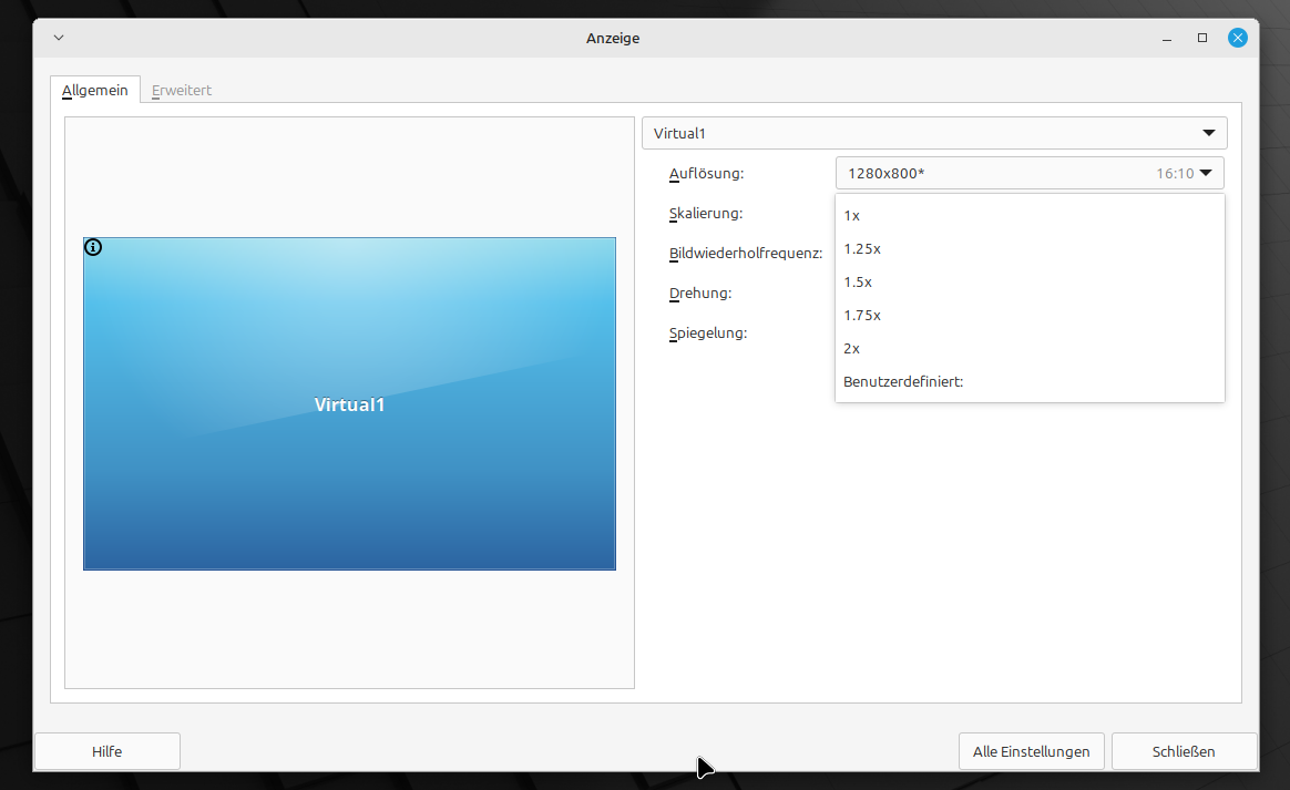

Am einfachsten ist es, wenn die Programme Flatpaks sind, weil man dann eine passende Umgebungsvariable via Flatseal übergeben kann.
Es kann reichen, wenn man einfach nur ein GDK_SCALE=1.25 übergibt.

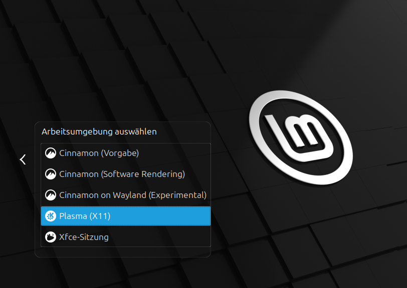

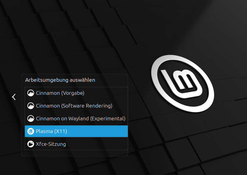

Nur mal so, ich habe aus Interesse nun Mint in einer VM. KDE Plasma 5.27 und Xfce 4.18 gibts in den voreingestellten Repos. Möglicherweise wäre die Installation einen Test wert in Bezug auf die Skalierungs-Problematik. Die entsprechenden Pakete heißen kde-full bzw. xfce4 wenn du per Terminal installieren willst.
Wechseln kannst du zwischen den unterschiedlichen Desktop-Umgebungen auf dem Login-Bildschirm. Sieht dann so aus;
Bei meinem kurzen Test hat zumindest Xfce die Einstellung für 1.25 global direkt übernommen.
Falls du experimentierfreudig bist kannst du ja auch mal selbst probieren.
Als Warnung, es kann zu Seltsamkeiten kommen mit mehreren Desktop-Umgebungen, besonders wenn Plasma und/oder Gnome involviert sind. Der kurze und rabiate Weg zur Problemlösung ist dann eine Neuinstallation von Linux Mint. Könntest du alles auch erstmal in einer VM testen.

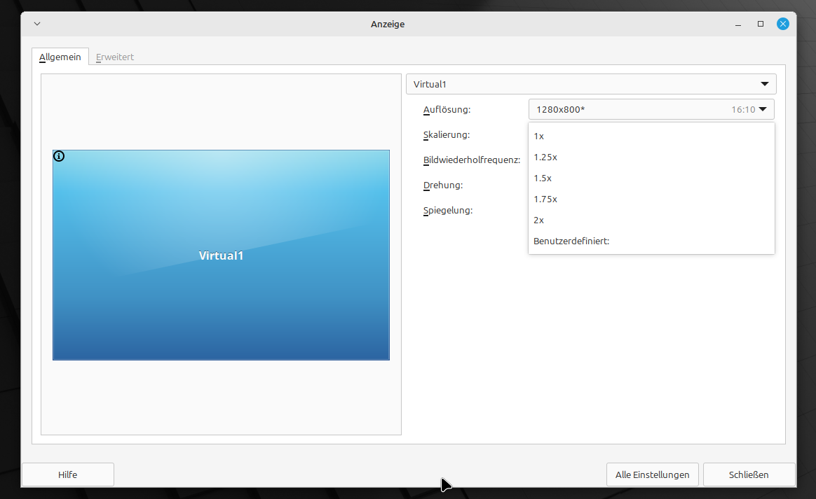

die Einstellungen hast du wo vorgenommen?
@larska
Findest du unter Einstellungen, Anzeige.
edit: mit Xfce 4.20 gibt es keine so feste Begrenzung mehr, sondern 0.25 Schritte sind möglich. Wann Mint hier aktualisiert weiß ich leider nicht.

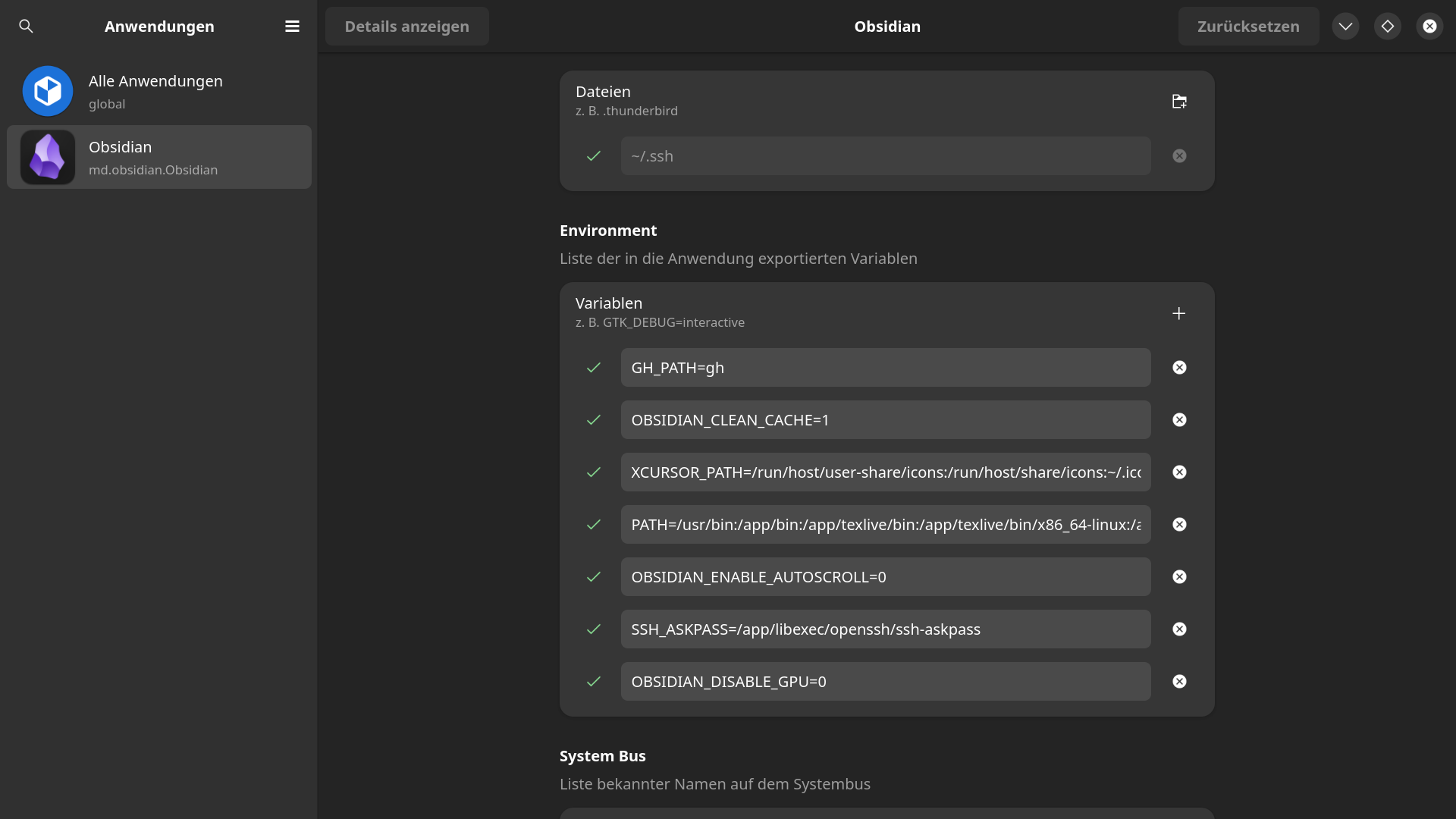

wie mache ich das konkret?

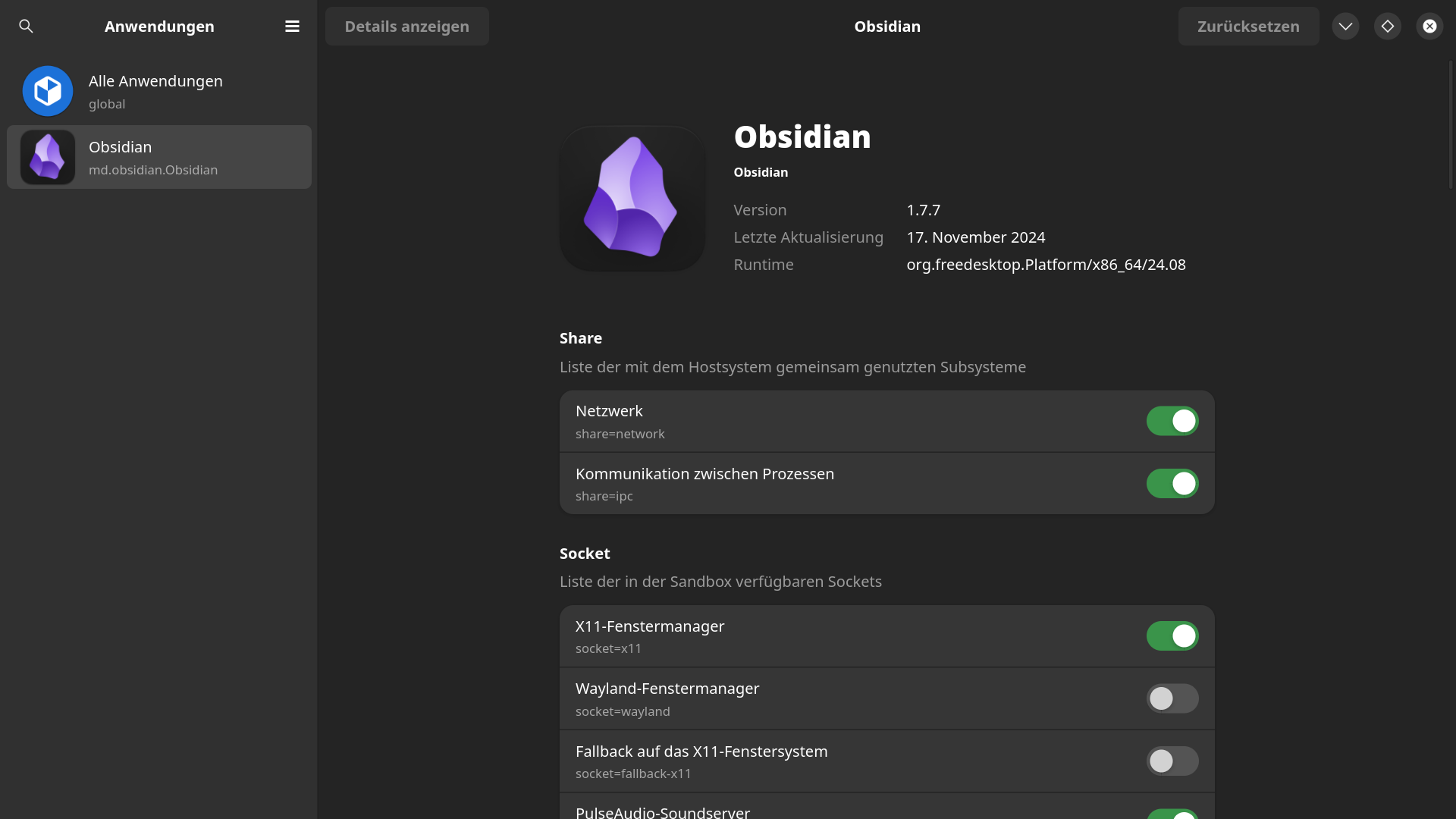

  1. Du öffnest in Mint die Anwendungsverwaltung und installierst dort das Programm "Flatseal". Das wirst du sicher ohne Hilfe alleine hinbekommen.
  2. Dann Flatseal starten. Es sieht ungefähr so aus:
  3. Wähle das Programm, um das es geht aus. Das Programm erscheint links automatisch, sofern es via Flatpak installiert ist. Wenn das nicht der Fall ist, kannst du hier direkt aufhören. Flatseal funktioniert ausschließlich bei Flatpak-Programmen!
    Hier im Beispiel nehme ich mal Obsidian (ne Art Mindmap- und Notiz-Programm).

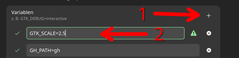

  4. Scrolle bis zum Abschnitt Enviroment bzw. Umgebung. Da können schon einige Sachen drin stehen.
  5. Dann rechts oben auf das + klicken, eine neue Zeile erscheint und dort GTK_SCALE=x.y eintippen. Achte darauf, dass statt eines Kommas einen Punkt zu schreiben. Schreibe auch keine Leerzeichen.
    Angeblich kann man hier nur Ganzzahlen (also keine Kommazahlen) verwenden. Keine Ahnung, ob sich das mittlerweile geändert hat.
  6. Fertig. Flatseal kann nun geschlossen werden, die Änderung wurde automatisch gespeichert.
  7. Starte nun dein Programm und prüfe, ob es die geänderte Skalierungsoption akzeptiert hat. Nicht jedes Programm reagiert auf GTK_SCALE. Leider.

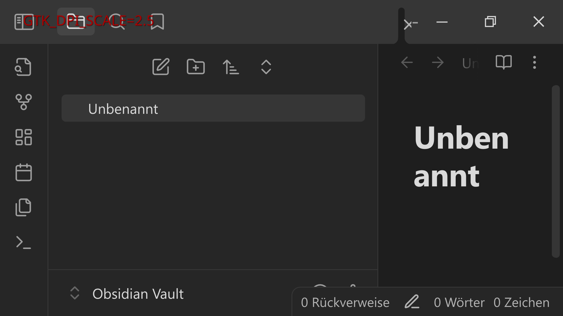

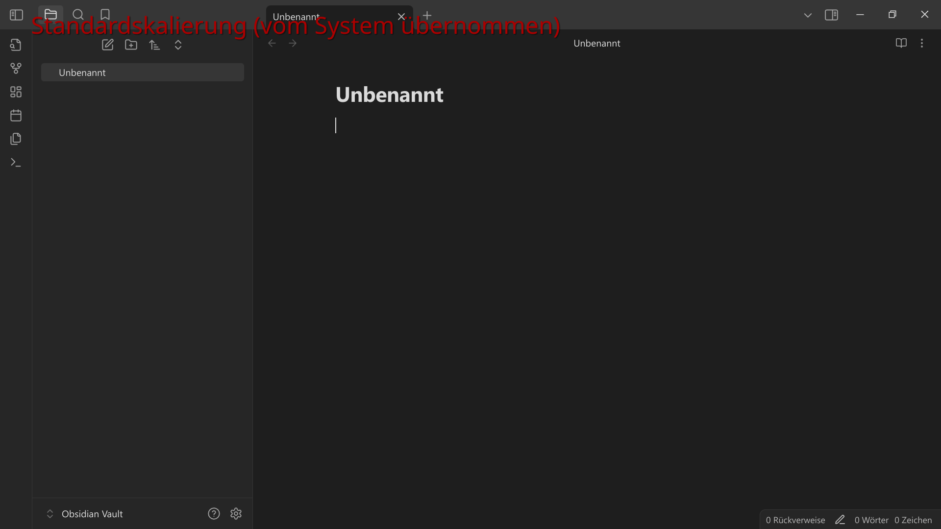

  8. Obsidian ignoriert das leider, obwohl es auf GTK setzt. :( Man muss dann in den Link schauen, den ich in #6 gepostet habe, was es noch für Optionen gibt, um die Skalierung zu beeinflussen. Dabei habe ich herausgefunden, dass es auf GTK_DPI_SCALE reagiert. Schaut dann etwas lustig aus, aber es ist ja nur zu Demonstrationszwecken.
Alle Klarheiten beseitigt?
