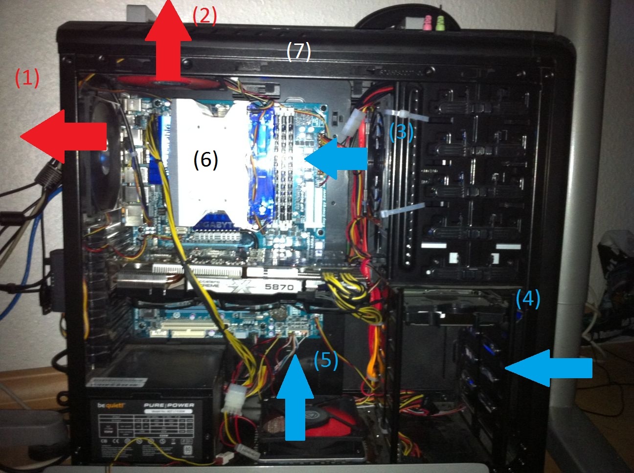

Hallo liebe Community,
ihr wurdet mir hier als sehr hilfsbereites und aktives Forum empfehlen und da hab ich gedacht, wer könnte mich besser bei meinem aktuellen Vorhaben unterstützen!?
Die Sache ist die, dass ich meinen Rechner Silent machen möchte!
Unten ist ein Bild von meinem Gehäuse (Coolermaster CM690) angehängt, auf dem ihr rote Pfeile (warme Luft absaugend) und blaue Pfeile (kalte Luft reinsaugend) seht. Die Nummern in den Klammern habe ich beigefügt, damit ich euch hier kurz erklären kann, welche Lüfter verbaut sind:
Alle Lüfter sind 120er
(1) - Coolermaster Standard Lüfter (1200rpm, ~71m³/h, ~21dB)
(2) - Xilence Power Red Wing (1400rpm, ~117m³/h, 22dB)
(3) - Coolermaster LongLife Blue LED Fan (2000rpm, ~118m³/h, 19dB)
"hingebastelt" in den 5,25" Slot, festgeschraubt an Staubfilter. Sitzt bombenfest und
macht keine "Nebengeräusche"
(4) - Coolermaster Standard Lüfter Blue LED (1200rpm, ~71m³/h, 21dB)
(5) - Xilence Power Red Wing (1400rpm, ~117m³/h, 22dB)
(6) - EKL Groß Clockner Blue Edition (800-1500rpm, 136,7m³/h, 16-25dB)
Zur aktuellen Situation:
Warum habe ich so viele Lüfter verbaut?
Der Lüfter an Position (4) ist durch den HDD-Käfig leider fast unbrauchbar zugebaut. Hinzu kommt, dass die Graka bis zum HDD Käfig reicht und sämtliche Luft die vorne reingezogen wird, eh für sich beansprucht.
Daher hatte ich große Probleme die CPU kühl zu halten, weil praktisch keine Frischluft von vorne kam und Airflow daher Fehlanzeige war^^
Lösung: Lüfter an Position (3)!
Lüfter (2) hat sich einfach als gewinnbringend herausgestellt und Lüfter (5) und der nicht sichtbare Lüfter an der abgebauten Seitenwand (gleicher Lüfter wie bei (1) bläst die Graka auch direkt an) haben dabei geholfen, die Spawas und den VRAM zu kühlen, weil die beim Xtreme Plus ein bisschen zu kurz kommen.
Wie ist aktuell die Kühlleistung und Lautstärke?
Die Temperaturen habe ich so nach langem Ausprobieren optimieren können (genau gesagt sind sie übertrieben gut)
Werte gelten für ~25°C Raumtemp:
CPU: Idle 29°C, Last (30min Prime) 46°C
Graka: Idle 24°C, Last 53°C
So, nun zu dem Punkt, der mich veranlasste den Thread zu schreiben, Lautstärke:
Die Coolermaster Standardlüfter sind leise, aber die Lager klappern deutlich, wenn man mit dem Ohr nah dran geht. Der Luftstrom lässt stark zu wünschen übrig.
Die Xilence Red Wings fördern ordentlich Luft, aber sind deutlich aus dem Gehäuse zu hören, echte Turbinen.
Der Coolermaster LongLife Blue LED Fan ist unfassbar LAUT. Klar, 2000rpm, totaler Fehlkauf. Hatte mich bis dahin nie mit Lüftern beschäftigt.

Also bitte um Beratung zwecks den Lüftern und Kühlern!!! Ich verzweifle seit Tagen und komme auf keinen grünen Zweig!!! Welche davon sind die Besten? Habt ihr andere Vorschläge?
Moment, was soll denn die (7) im Bild?
Hier eine Frage:
Würde es was bringen, wenn ich an Position (7) den oben erwähnten
http://gh.de/504366
so platziere, dass dieser ins Gehäuse bläst, sodass er teilweise noch den Kühlkörper anbläst und sich noch vom Luftstrom des Lüfters (3) in Richtung CPU-Kühler treiben lässt?
Daher habe ich für diesen Zweck auch extra einen sehr "schwachen" Lüfter gewählt, damit nicht der Luftstrom von (3) nach unten gedrückt wird, sondern umgekehrt!!!
Sinnvoll?

ANHANG:
Uploaded with ImageShack.us
Falls bei wem das Bild nicht aufgeht:
http://imageshack.us/photo/my-images/819/unbenanntput.jpg/
Für wirklich "silent" empfehlen sich eine SSD und langsam drehende Festplatten (5400 U/min). Da man vor allem ältere Festplatten deutlich raushört - merke ich bei mir ;)

Ich würde dir vorschlagen alle Lüfter durch die T.B. Silence zu ersetzen (120mm)
1,2,4,5 Enermax T.B Silence 120mm
3 weglassen
6 Enermax T.B Silence PWM 120mm
Günstig und effektiv.
Die Temperatur werden wahrscheinlich steigen, allerdings dürfte das bei dir kein Problem sein.

Die BeQuiet SilentWings sind nun mal die besten Lüfter die es zur Zeit gibt. Beiliegen ist auch ein 7V Kabel, dann laufen die Lüfter mit 700U/min.
Ein neue CPU-Kühler macht keine Sinn, ev. nur mal den Lüfter wechseln.
Preislich gesehen ist selbstverständlich die Enermax TB Silence eine gute Wahl, hab sie selber ca. 3 Stück( 120mm sind besser als die 140mm).
Die Enermax sind leise lüfter, aber eben auch sehr schwach. Für meine Zwecke reicht es( drei stück verbaut um die Warme luft nach außen zutransportieren ).

Ein Wort zum aktuelle Lage. 5 und 3 macht überhaupt kein Sinn. Das bedeutet nur zus. Lärm. Ebenso wie seitenlüfter ziemlich sinnfrei.
Vorne 1-2 Lüfter, eins im heck und ev. 2 oben. ( so in etwa hab ich auch ), damit ermöglicht man das mehr warme luft nach außen transportiert wird als kalte luft rein können.
Festplattenkäfig vorne muss weg und zwar nach hinten( nahe Netzteil ) positioniert werden. Direkt vorm Lüfter bedeutet das nur mehr Lärm( durch luftverteilung)
What?
Lüfter 3 hat circa 10°C bei der CPU gebracht und wie soll ich den HDD Käfig ans Netzteil bringen?
