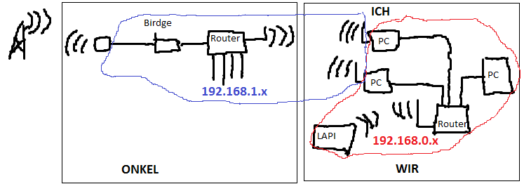

Also halt der Treiber und nicht Win7! Ich weiß nur das mir ein freund bei Ubuntu das umstellen hat müssen das funktioniert! Jetzt würd ich mal vermuten das bei Win7 (der treiber bei win7 halt) auch erst eingestellt werden muss und bei Wireshark hab ich sonst keine Pakete bis jetzt gesehen! Also im Heimnetzwerk! Mein Vater war eig online wie ich das ausprobiert hab.
Und wie sieht dein Netzwerk aus? Kabel oder WLAN?
Hubs oder Switches?
Puh das wird jetzt kompliziert^^ Ich werd mal schnell ne grafik anfertigen^^
Naja es geht nur darum: Kommen die Pakete deines Vaters überhaupt an deinem Rechner an?
Wenn dein Rechner an einem Switch hängt -> nein
Dann bringt auch der PM nichts.
Also der PC ganz rechts ist der meines Vaters. Eig sollte ich da die pakete empfangen da ja beide am lan eingang zusammenhängen

Ich gehe davon aus, dass die Router intern mit einem Switch ausgestattet sind, insofern kannst du eh nichts aufzeichnen. Der Router ist intelligent genug, nur die Pakete an deinen Rechner zu schicken, die auch für ihn bestimmt sind. Ergo kannst auch keine anderen Pakete abhören.
