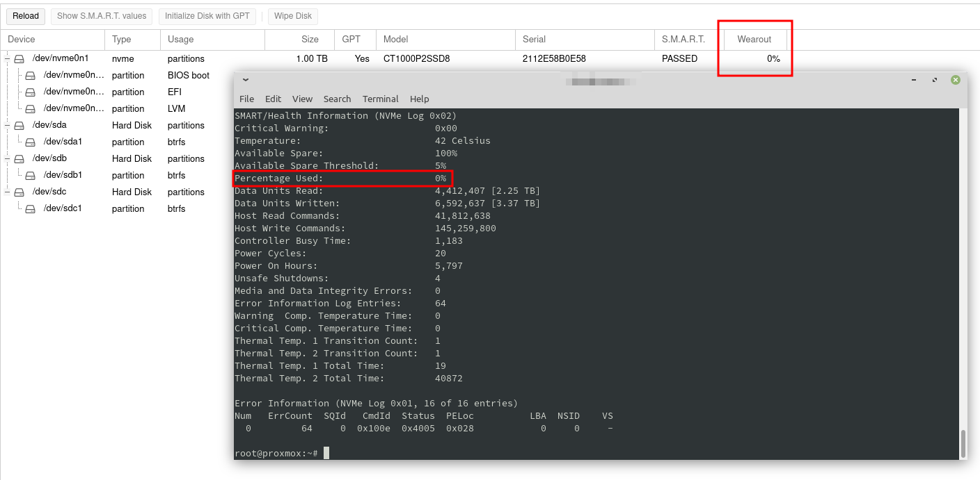

in dem fall ist ein hoher "wearout" wert schlechter als ein niedriger. kann der te auch gerne nochmal im cli überprüfen.

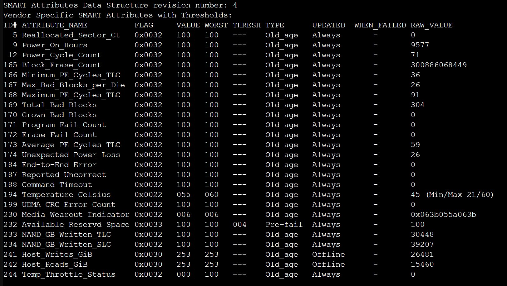

Danke! Hier die SMART-Werte. Die SSD auf der das OS / die Logs schreiben hat übrigens "nur" einen Wearout von 32%. Die mit 96% Wearout wird nur für eine einzige VM genutzt (Ubuntu mit Docker).

@x.treme es scheint, als ob proxmox das bei deiner ssd doch falsch interpretiert. der "Media_Wearout_Indicator" hat den wert 0x063b055a063b. laut https://listi.jpberlin.de/pipermail/smartmontools-support/2021-March/000652.html ist damit der wearout-wert bezogen auf die tbw (bzw. der schlechtere von den beiden tbw und p/e cycles) 6.59% (0x06, 0x3b). das passt auch zu deinen "NAND_GB_WRITTEN" werten. also kein grund zu sorge und in der proxmox-gui "100 - wert" rechnen. vielleicht kannst du ja im proxmox-forum einen bug-report dazu machen.
Reaktionen: konkretor und x.treme
