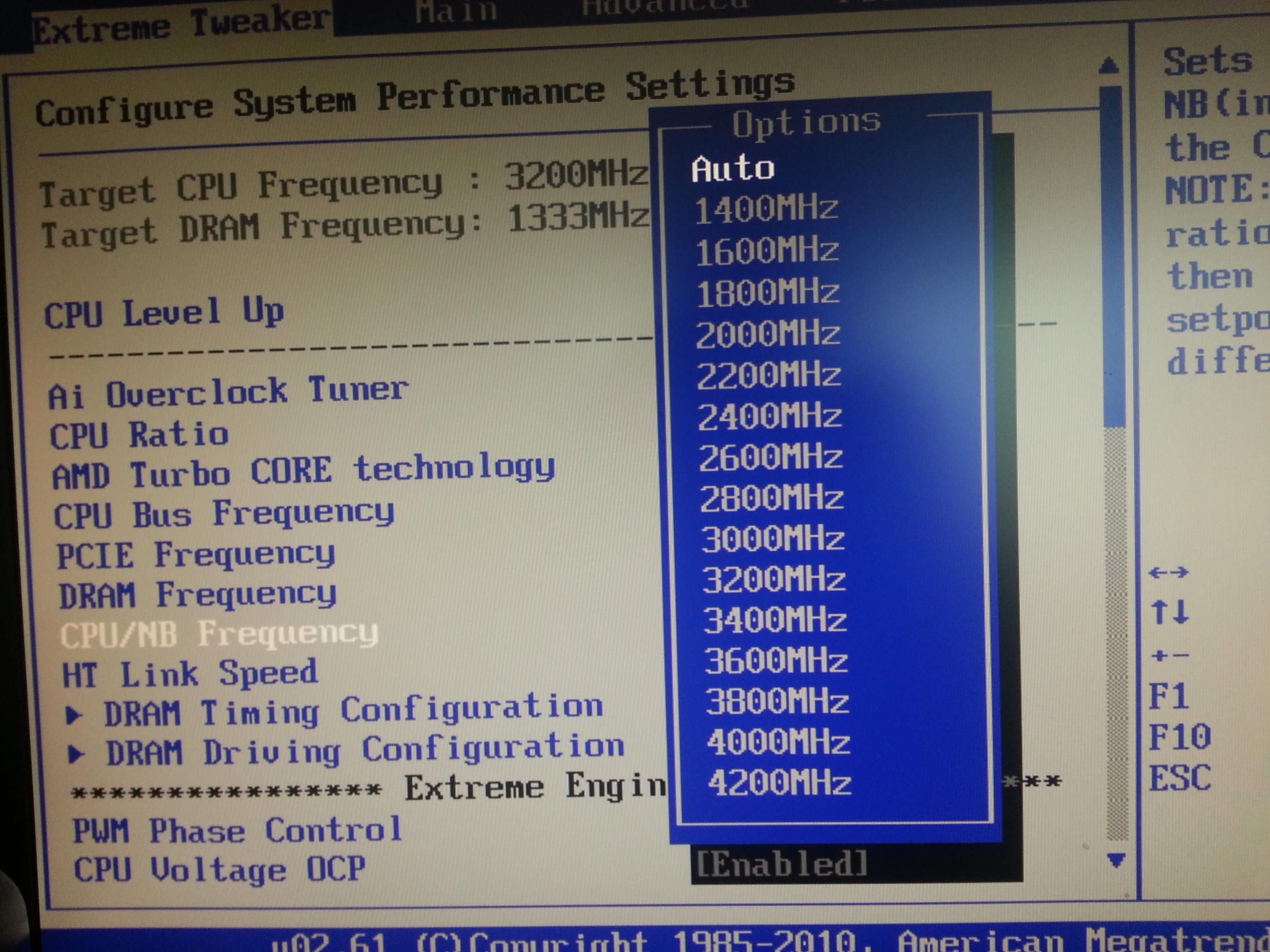

Ich hab in meinem BIOS noch keine Einstellung für den Multiplikator gefunden. (vielleicht hab ichs auch übersehen, oder an der falschen stelle nachgesehen)
Was ich stattdessen gefunden hab war eine Einstellung, direkt für den Takt:
Edit: hab grad nochmal nachgesehen, dass das CPU ratio sein müsste.. ich schau grad kurz nochmal ins bios
Edit2: Die Einstellung CPU Ratio stand auf auto, deswegen hab ich es nicht kapiert. jetzt müsste es gehen
Multiplikator ist jetzt auf 18,5 (3,711 GHz)

CPU/NB mach ich jetzt wie du gesagt hast auf 2,6 GHz
Edit: Mit CPU/NB auf 2,6 GHz ist der Prozessor bei 61-62 °

Schau mal das du die 3,8 Ghz erreichst und die Northbridge auf 2,6-2,8 Ghz bringst, das sollte dann schon reichen.
Habe jetzt 3,8Ghz und NB auf 2,6GHz
nach 20min volllast war ich bei 63-64°
mitlerweile läufts relativ gut. das reicht mir auf jeden fall, und ich werde mir keine neue karte kaufen.
Ich probiere trotzdem noch 4 GHz und 2,8GHz auf NB
