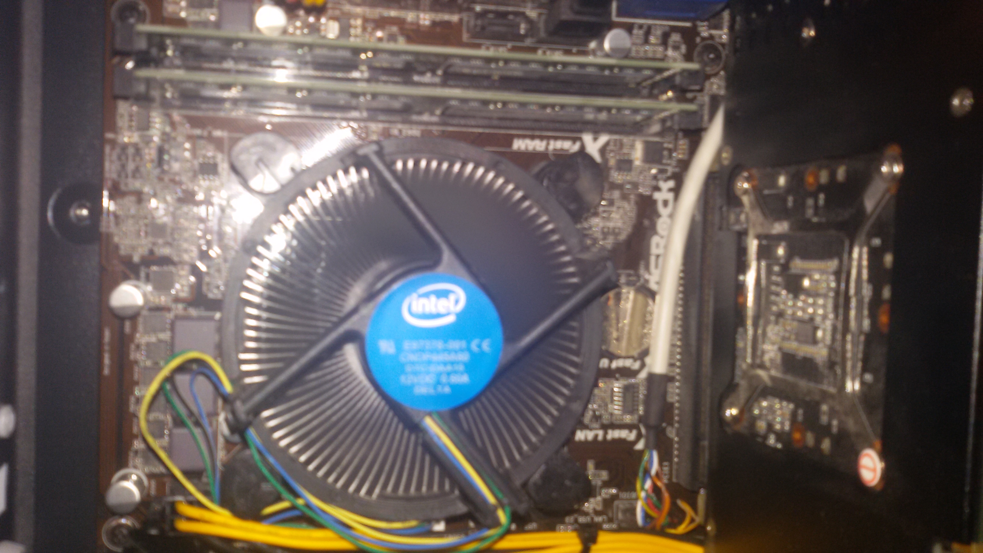

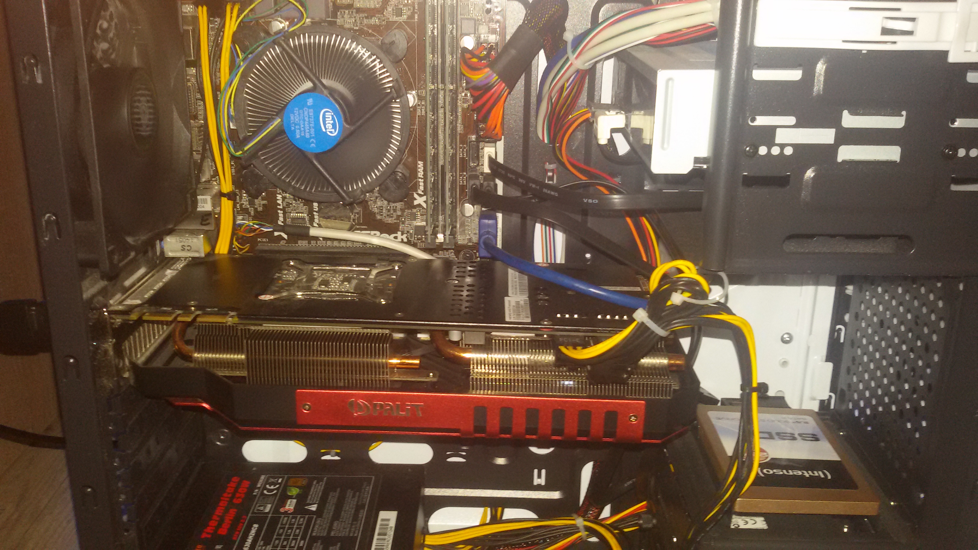

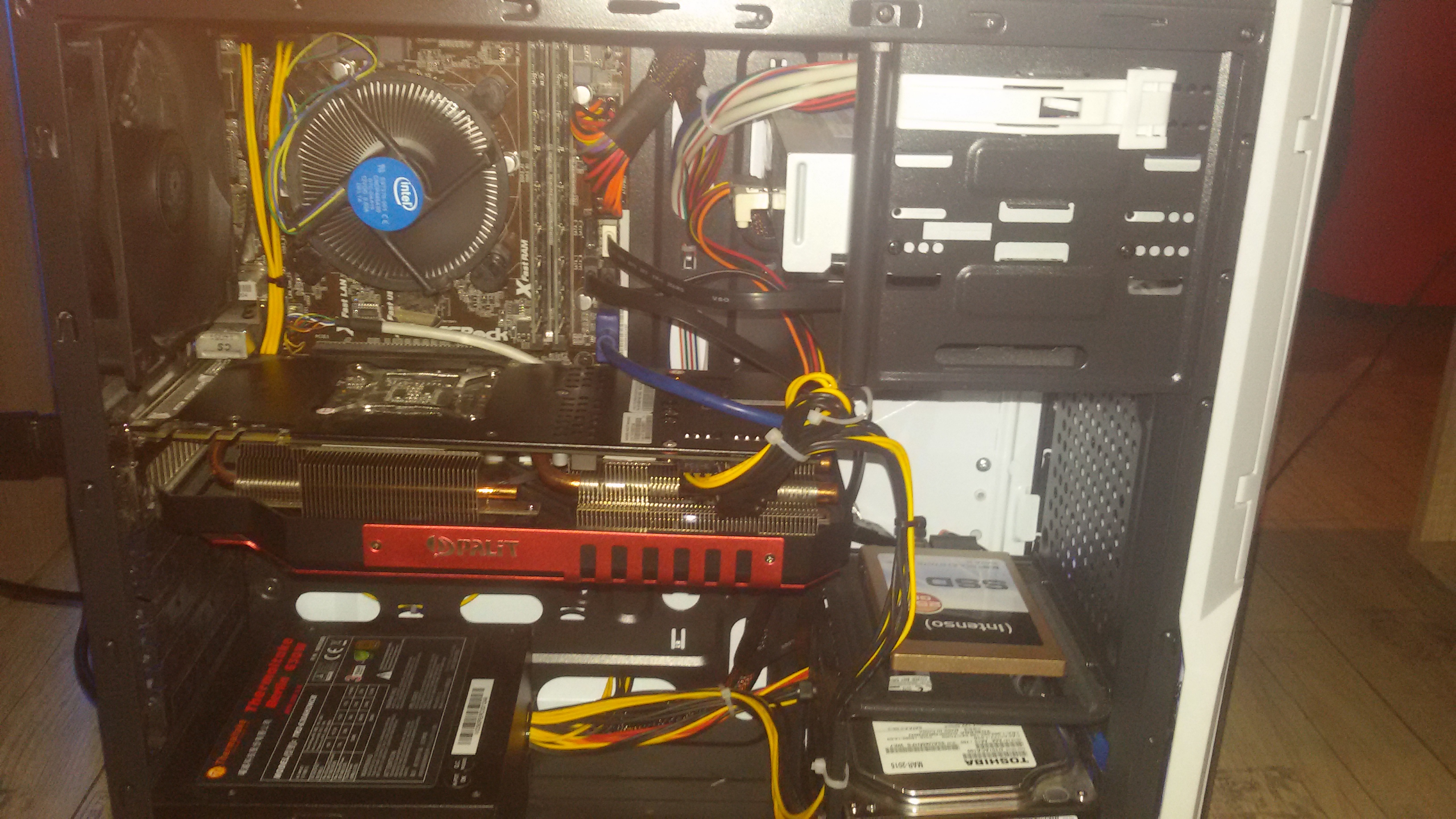

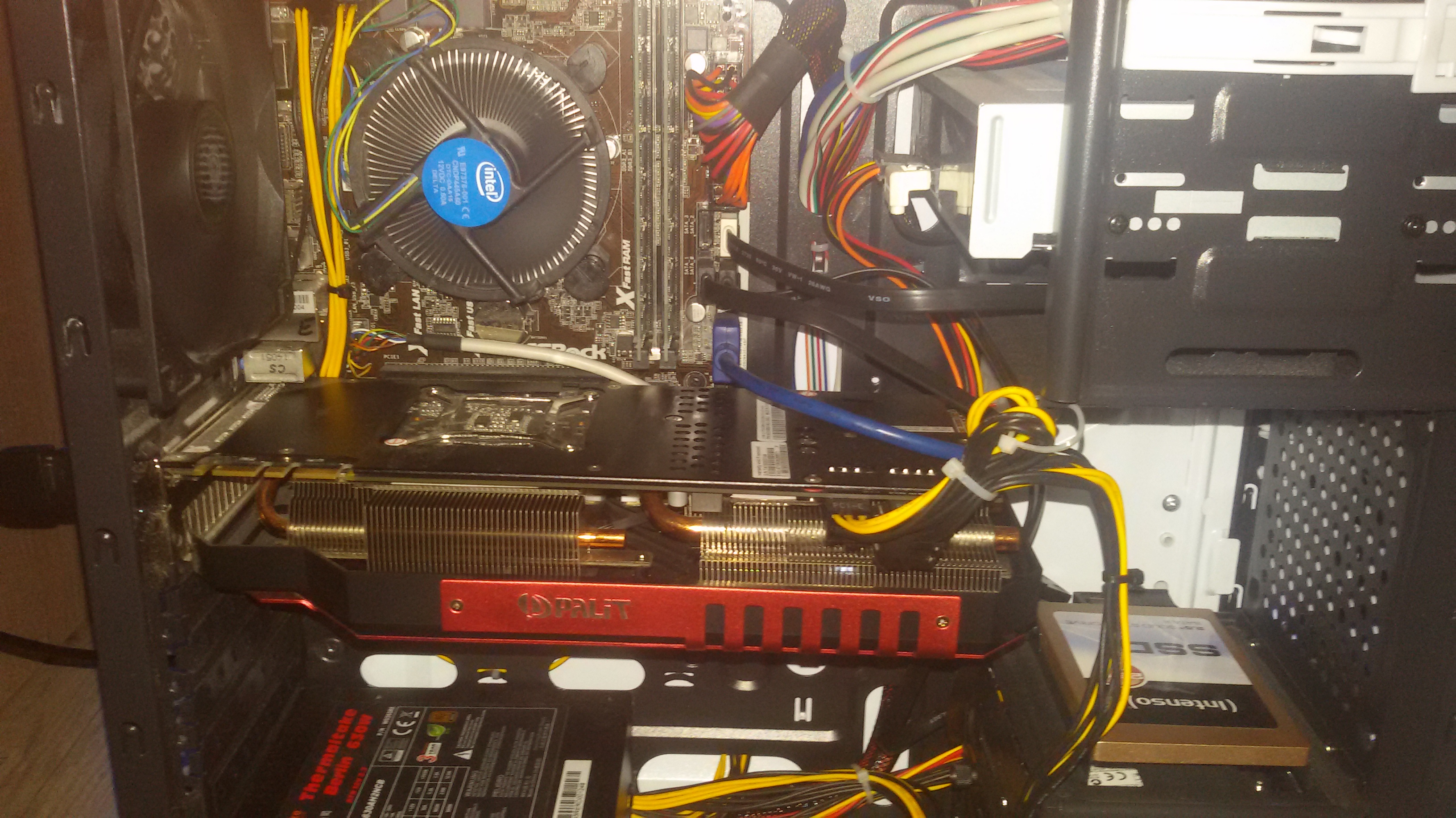

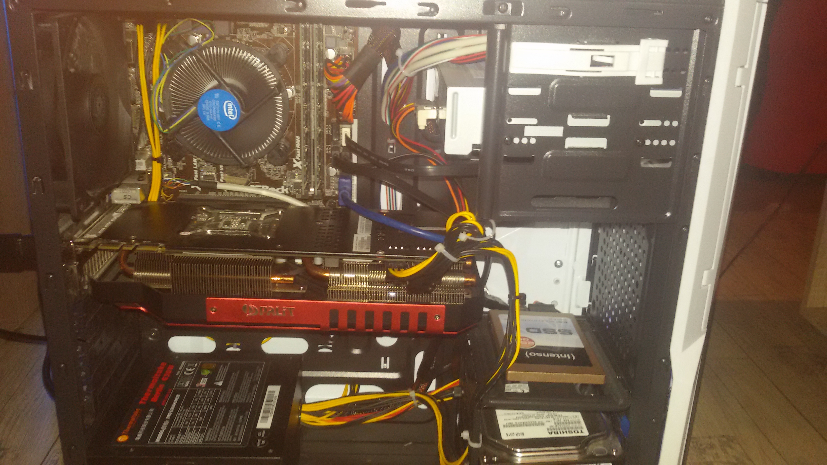

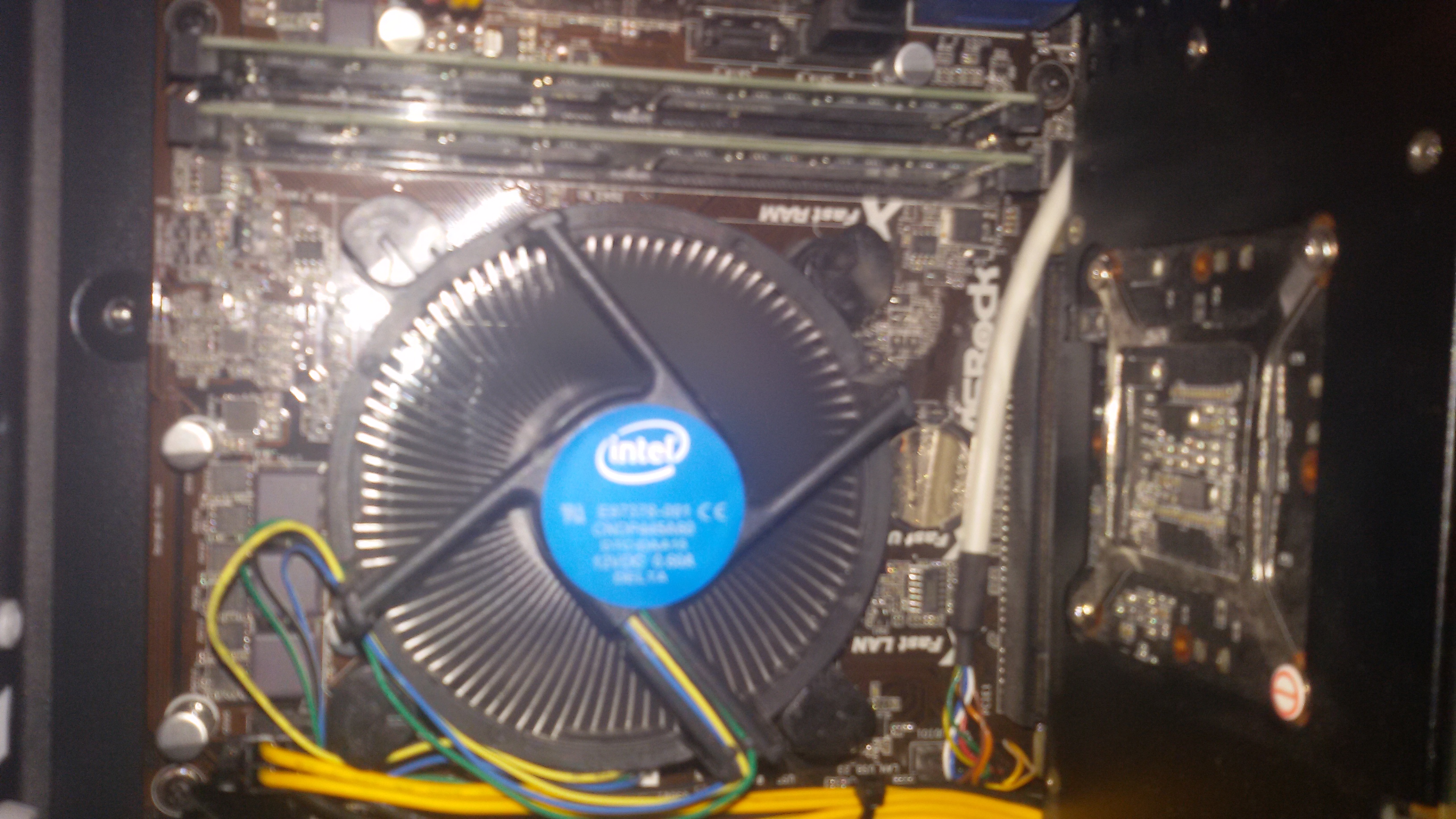

Hab mal ein paar Bilder von meinem Pc gemacht.
Den Pc hab ich schon seit 1 Jahr und leider kann ich den nicht mehr zurück schicken.
Sitzt die Toshiba HDD da unten Schief?
Normalerweise muss die gerade eingebaut und verschraubt werden, alles andere deutet auf Schlamperei des Händlers hin und ist ein absolutes no go und einfach nur unendlich peinlich für den Händler.
Ok danke. Dann muss ich gleich die HDD wieder richtig anbauen. Vielleicht ruf ich da mal an und frage ob einer von dennen mal mein pc abchecken kann.

Trotzdem sieht der Airflow zunächst ausreichend aus. Ich würde wirklich den Sitz des CPU-Kühlers prüfen und ggf. gegen einen besseren Kühler tauschen. Das muss kein Monster-Exemplar sein, da das Board ohnehin nicht übertakten kann. Es reicht ein Arctic Freezer i11/i32, EKL Ben Nevis o.ä..
