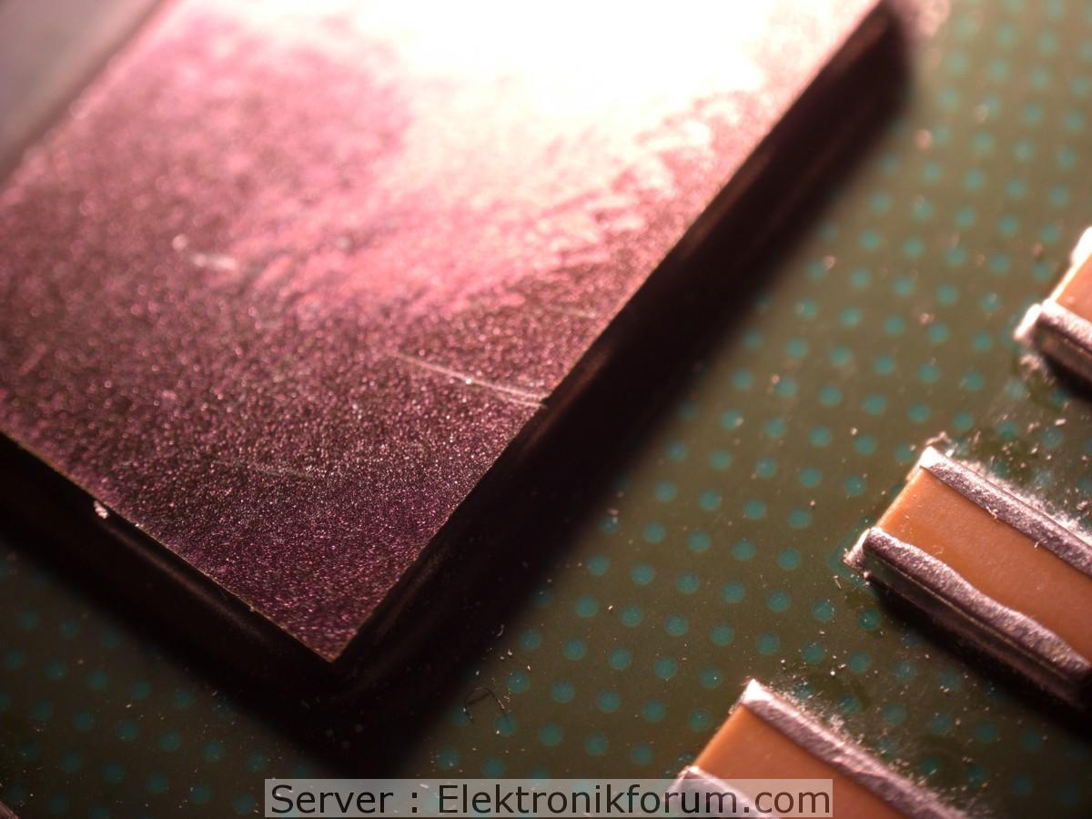

Hallo ich habe 2 Atlon XP 1800+, welche auf einem Board, auf dem ein 2000+ läuft, nicht starten wollen. Ich habe am DIE kleine Beschädigungen entdeckt. Kann es daran liegen?
der eine DIE ist eindeutig beschädigt , hab aber schlimmere schäden auf thunderbird 1,3GHz gesehen !
aber man kann das nie pauschal sagen , der eine hat keine ecken mehr & läuft der andere ist leicht angeknackst und ist tot?!
nein ich denke mal bevor du die cpu wechselst solltest du den fsb runter setzen dann wird die 1800 auch laufen evtl. die spannungen korrigieren.
