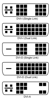

Es gibt DVI Kabel die Sound übertragen können, dafür war glaub dieser breite Pin bei einem vollständig belegten Stecker.
Ich hatte es mal ausprobiert und hat nicht funktioniert, auch nicht mit HDMI-DVI Adapter.
Theoretisch solls aber möglich sein.
Der Bildschirm wird am DVI wohl keinen Ton annehmen... aber der Bildschirm hat soweit ich das seh eh keine Boxen.
Wenn du einen Kopfhörer hast kannst du den am PS4 Pad anschließen und hast dann Ton.
@Pizza: die breiten Pins am DVI sind für VGA. theoretisch kann jeder DVI-D oder -I auch Ton übertragen da sie eigentlich identisch zu HDMI sind. Allerdings ist das in der Spec nicht vorgesehen und wird daher oft von den Geräten dann auch nicht unterstützt (oder nur unter besonderen umständen, ATI hat früher spezielle Adapter verwendet die von der Grafikkarte als solche erkannt wurden)
