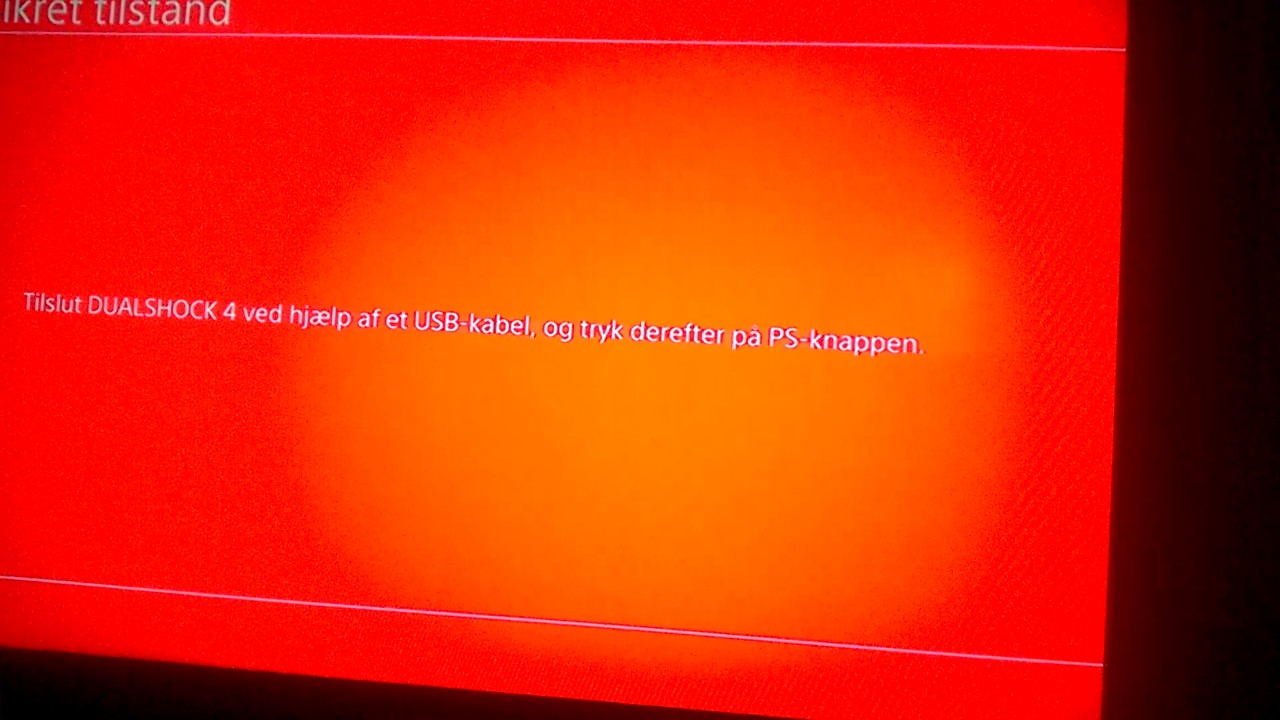

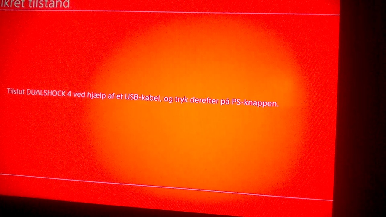

Also hab ich einfach weiter an der Konsole probiert und zumindest kann ich nun im Sicherheitsmodus ein Bild für 2 Sekunden sehen (siehe Anhang). Ich hab ganz langsam das HDMI Kabel aus der PS4 gezogen und plötzlich hab ich ein Bild gesehen. Es ist aber auf dänisch (?!) und rot. Was kann das sein, HDMI Port oder doch die Grafikkarte futsch?
