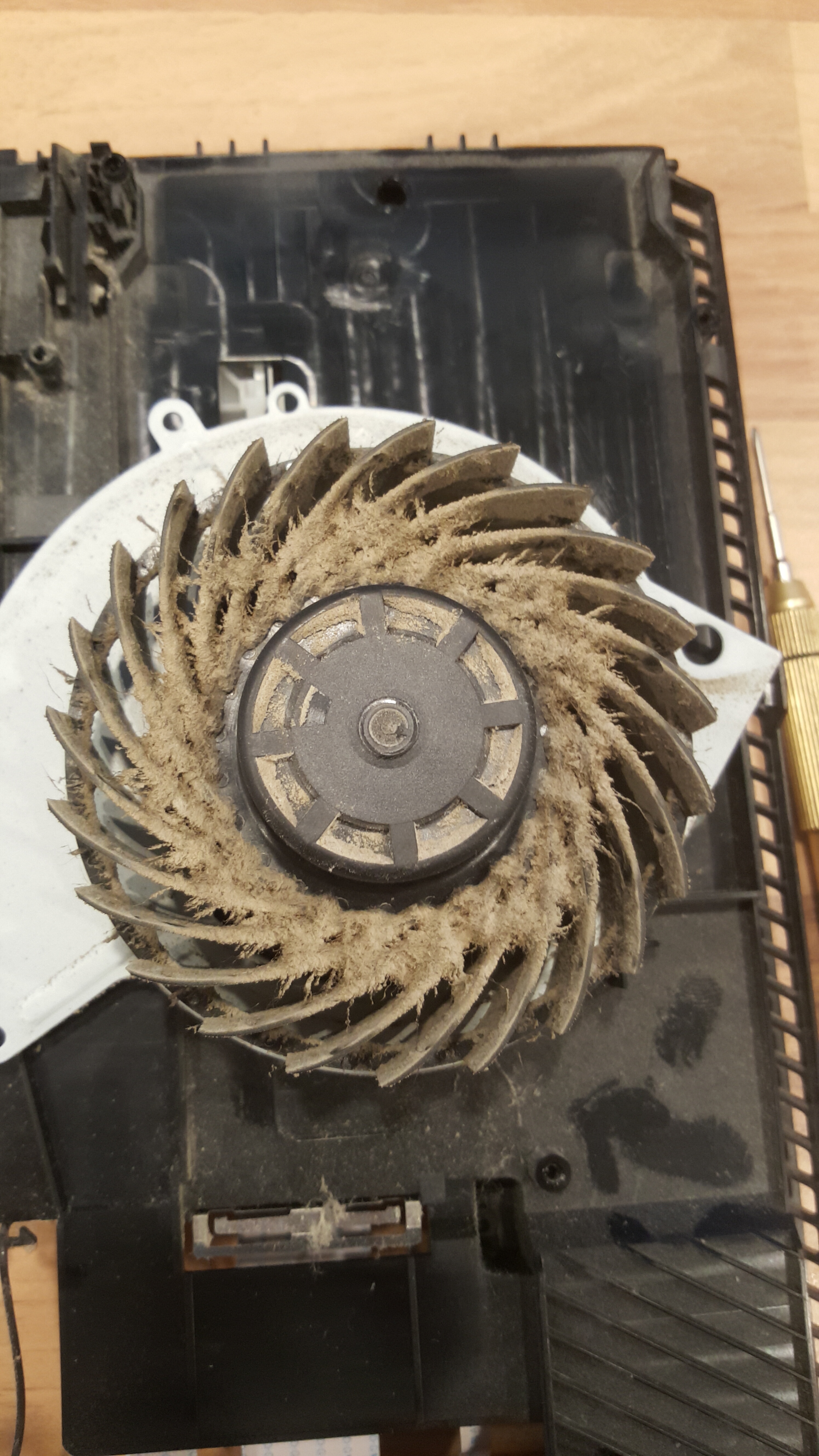

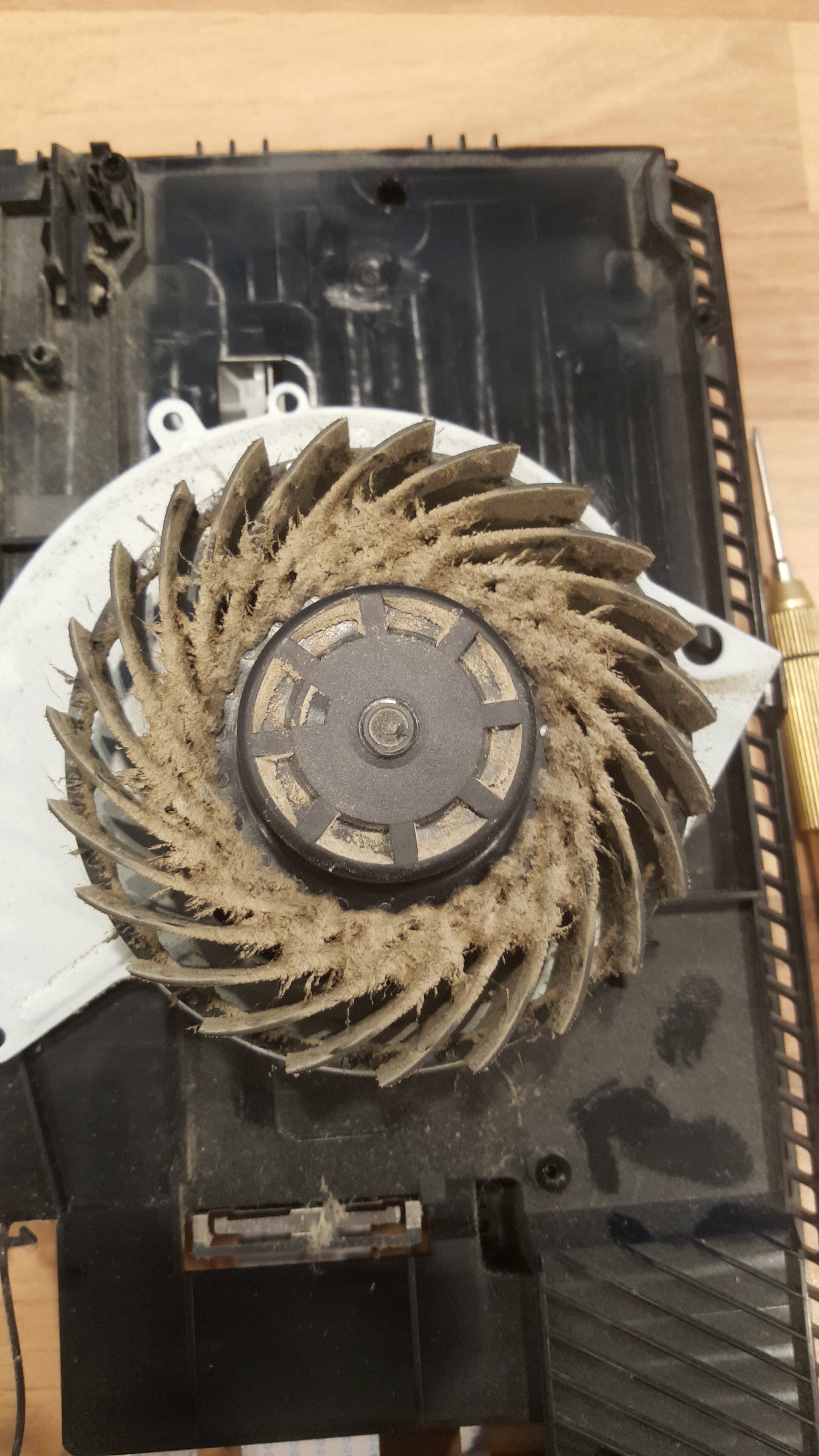

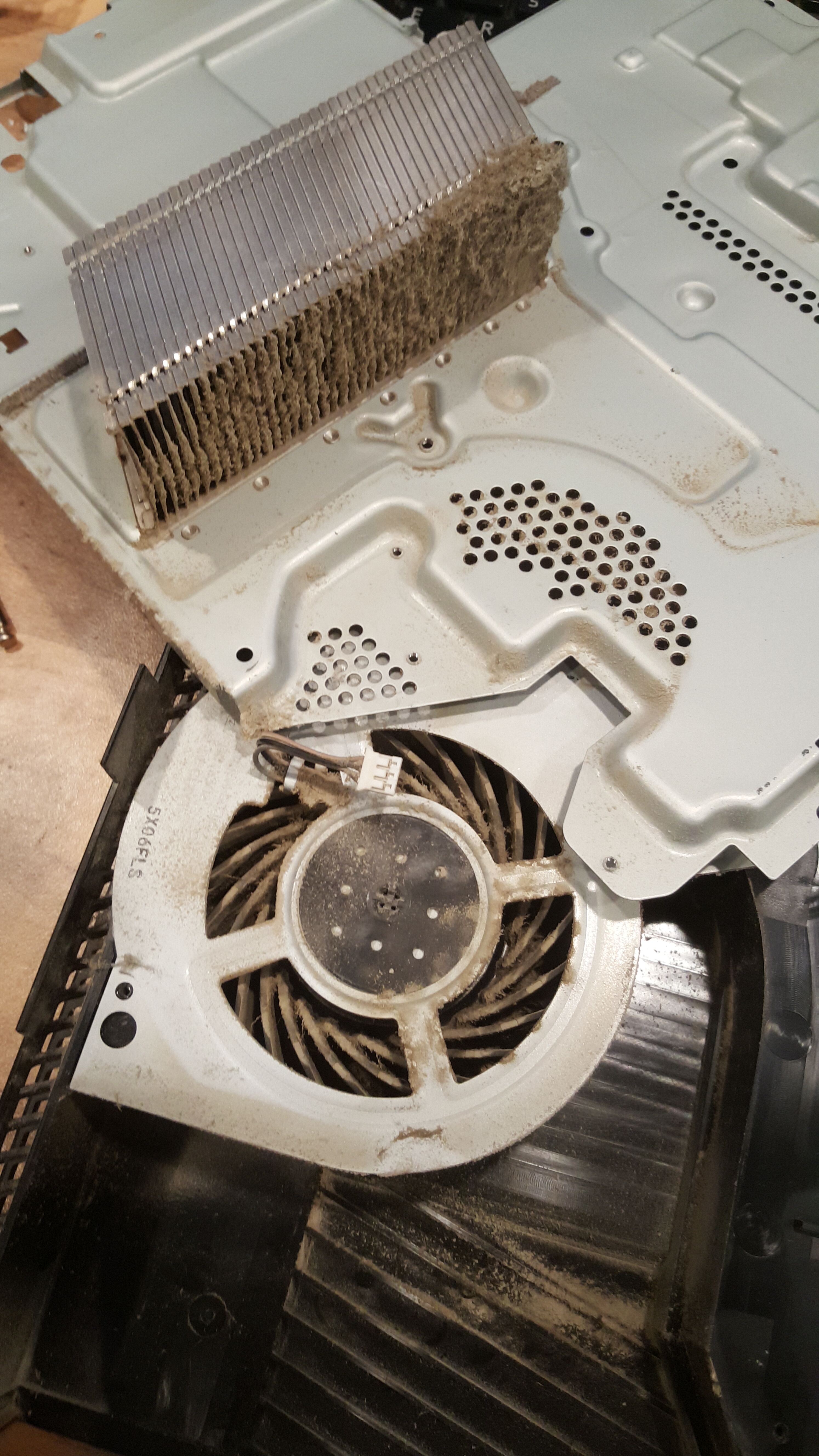

Nen Kumpel hatte das gleiche Problem (siehe Bilder) bei dem hab ich das gleiche gemacht wie von @Zensai vorgeschlagen, die Probleme waren danach weg.
Reaktionen: Hunky
XD Da ist ein bisschen ps4 auf dem Staub.
So schlimm sah das bei mir nicht mal annähernd aus.

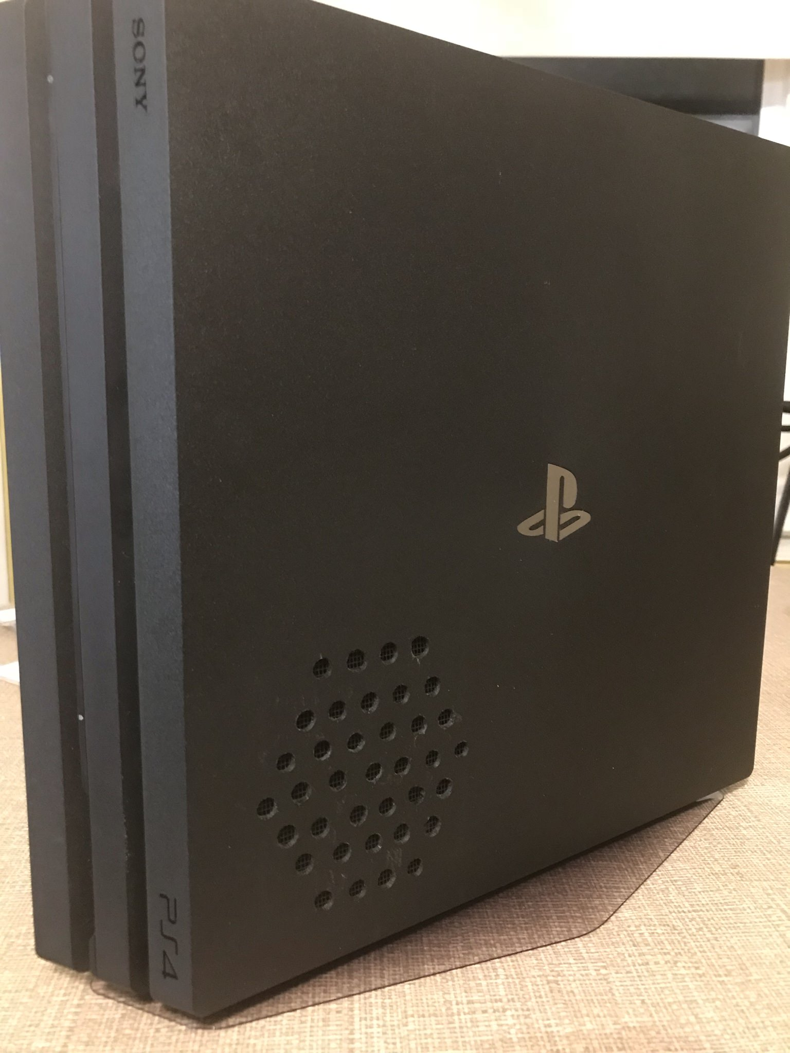

von nem Kumpel war die Ps4 auch lauter geworden mit der Zeit...
hab sie dann geöffnet (geht ja ganz easy) , gereinigt und mit ner Bohrmaschine Luftlöcher in den Deckel gebohrt.
Dazu einen Staubfilter von unten reingeklebt und nun wird das Ding mit sehr viel Frischluft versorgt (vorher bekam sie nur Frischluft von den winzigen Lufteinlässen) und ist dadurch extrem leise und deutlich kühler.
Beispielbild:
Reaktionen: loser, CloudStrife11, Hunky und eine weitere Person
Ja das ist normal. Nur dass meine nach dem öffnen und reinigen sehr laut wurde und sich nach 2 min ausschaltet.
Danke für den Tipp mit den Löchern.
