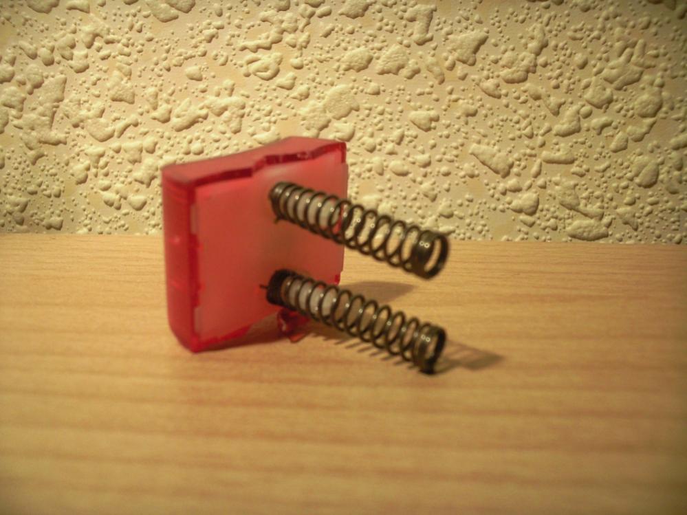

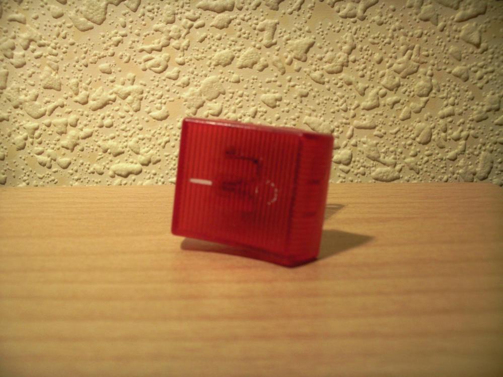

Tjo wollte vor ein paar Minuten den Rechner vom Strom trennen, wie ich dann in dem Moment beim hingreifen zum PSU-Kippschalter bemerken musste, wie dieser irgendwie unnormal schief, auf einer Seite, aus seiner Öffnung heraushang.
Ich habe diesen dann einfach mal betätigt, dabei fiehl er herraus.
Nun ist das PSU durch die Betätigung des Kippschalters ausgeschaltet - PC geht nicht mehr an.

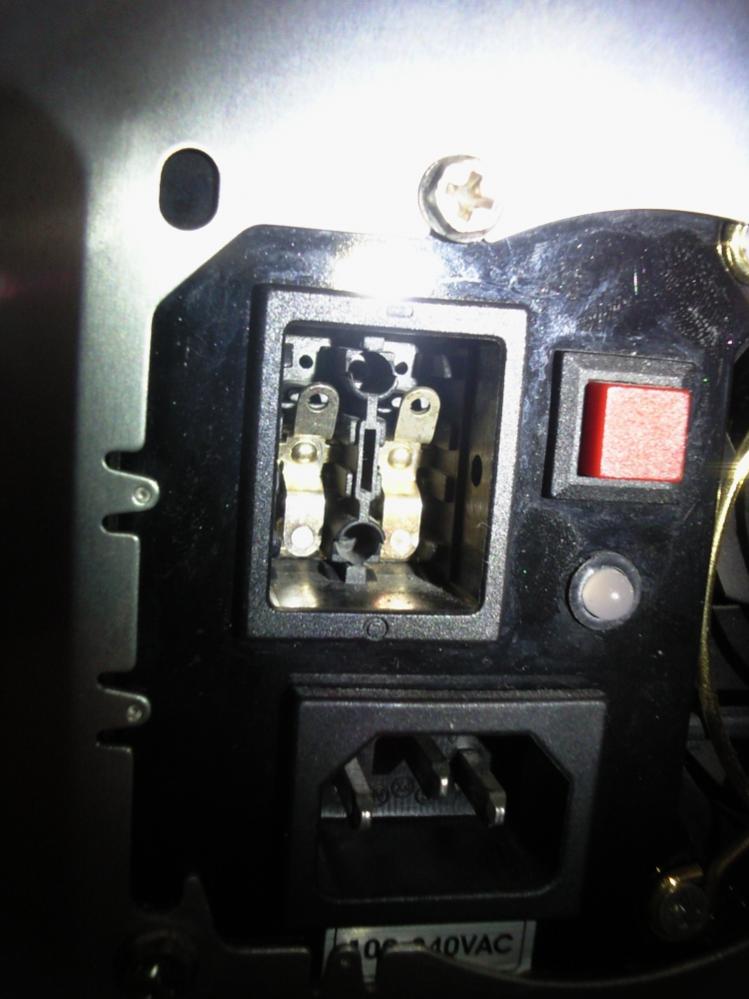

Den Schalter wieder reinzustecken funktioniert nicht, da die Halterung an den Seiten des Schalters, eine ganz und die andere zumteil abgebröckelt ist. (Foto 3)
Was nun... ein neues Netzteil?
Ich hoffe man kommt an passende Kippschalter leicht heran, ansonsten bin ich absolut angeschmiert.
Übrigens handelt es sich um ein Enermax EGX850EWL.
Besten Dank für verwertbares Feedback.
Gruß

der Schalter ansich schein ja noch ganz zu sein. Kaputt ist doch nur die rote Wippe!?
In so einem Fall würd ich einen Schalter mit den gleiche Abmessungen kaufen und nur diese Wippe austauschen. Dazu muss man nicht mal den Rechner oder das NT öffnen.

Achtung, ich vermute dass auf den Kontakten die du im Gehäuse des Kippschalters siehst 230V anliegen.
Grundsätzlich, bastelleien unterlassen und lieber ein neues Netzteil besorgen oder den ganzen Kippschalter wechseln.

Federn ankelben würde gehen - ganz klar. Jedoch muss der Schalter in der Kippschalter Halterung des PSU's verbleiben.
Wenn die Federn nur festgekelebt werden, dann hängt der Schalter heraus und die Kontakte für An/Aus bleiben inaktiv bzw. unberührt.
Diese Kontakte müssen permanent mit dem Druck dieser beiden goldenen Klammerartigen (Foto 1) in Berührung stehen. Das wird nur bewerkstelligt, wenn der Klippschalter mit seiner Halterung in die der Halterung der Klippschalter PSU-Halterung feststeckt. Doch wie erwähnt sind die beiden Seiten der Klippschalter Halterung nicht mehr verwertbar, und somit der Schalter sogut wie Müll?

Strom abziehen und sicherheitshalter noch nen Lüfter oder so als Verbraucher kurz dranlassen, damit eventuelle Restspannung flöten geht.
Dann den Kippschalter einfach durch einen neuen ersetzen (setz Löt Kenntnisse voraus).
Wie bereits erwähnt liegt an der Schalterstelle 230V an, also nur mit Vorsicht vorgehen!
Wenn du dich nicht auskennst mit Löten, frag Bekannte oder den Fachhandel. Wegen einem Schalter würde ich ein Netzteil nicht austauschen.

NETZTEIL NICHT MEHR BETREIBEN!
An den Kontakten die du da siehst liegt Netzspannung an sobald der Kaltgerätestecker in der Steckdose steckt, also lass in diesem Zustand bloß die Finger davon. Enermax bietet ziemlich langen support, wenn du denen dein Problem schilderst, schicken die dir vllt Ersatz zu.
Falls sie das nicht tun sollten, auf reichelt gibt es genügend 6A 230V Kippschalter mit dem Einbaumaß. Dazu müssen sie sich optisch nicht gleichen, sie brauchen nur 2 schaltbare phasen und müssen für die Spannung und den Strom spezifiziert sein.
Bei dieser Reperatur kann aber auch viel schief gehen und es sollte von jemand gemacht werden, der sich damit auskennt, sonst besteht Lebensgefahr. Und keiner hier will sich denke ich dieses Risiko aufbürden, in dem er dich dazu ermutigt, das irgendwie wieder mit Kleber hinzubasteln und so einen Brand oder einen tödlichen Stromschlag zu provozieren.
Das Zauberwort wäre Wippenschalter, z. B. so einer (sofern dessen Abmessungen denen des Originals entsprechen).
Bei der Produktsuche musst du darauf achten, nach einem rastenden Schalter (EIN – AUS) zu suchen.

Deine Suche nach Kippschalter wird wahrscheinlich deshalb nicht fruchten weil dein defektes Bauteil eigentlich ein 2-poliger Wippschalter ist.
Diese gibt es eigentlich haufenweise in verschiedenen Größen, wahrscheinlich sogar genau in der passenden Größe.
Wenn du den Schalter wirklich selber durch einen anderen ersetzen willst, dann solltest du den alten erstmal ausbauen, damit du die genauen Maßen des gesamten Schalters messen kannst und damit du auch weißt, wieviel Anschlussterminals der Schalter überhaupt hat.
