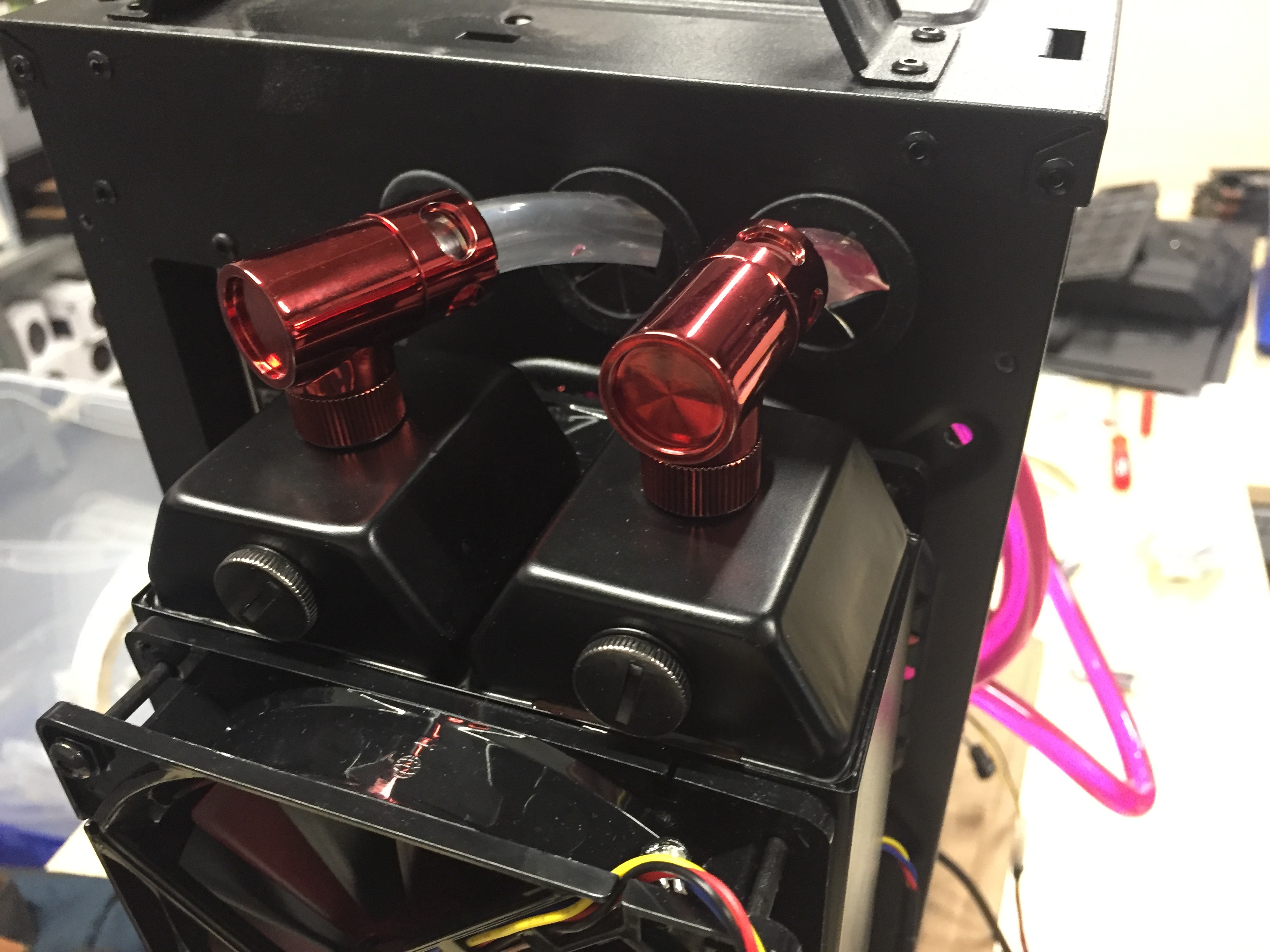

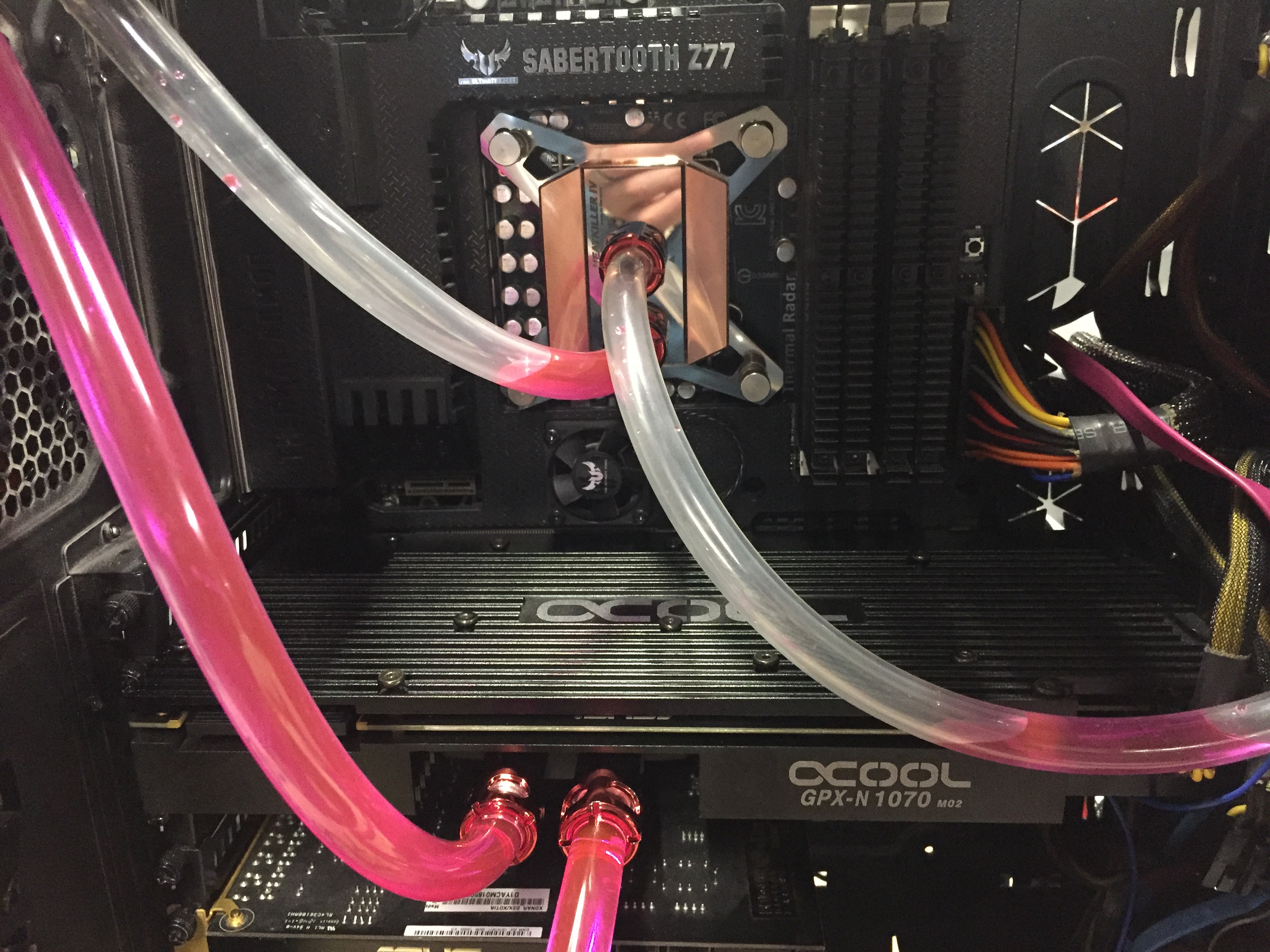

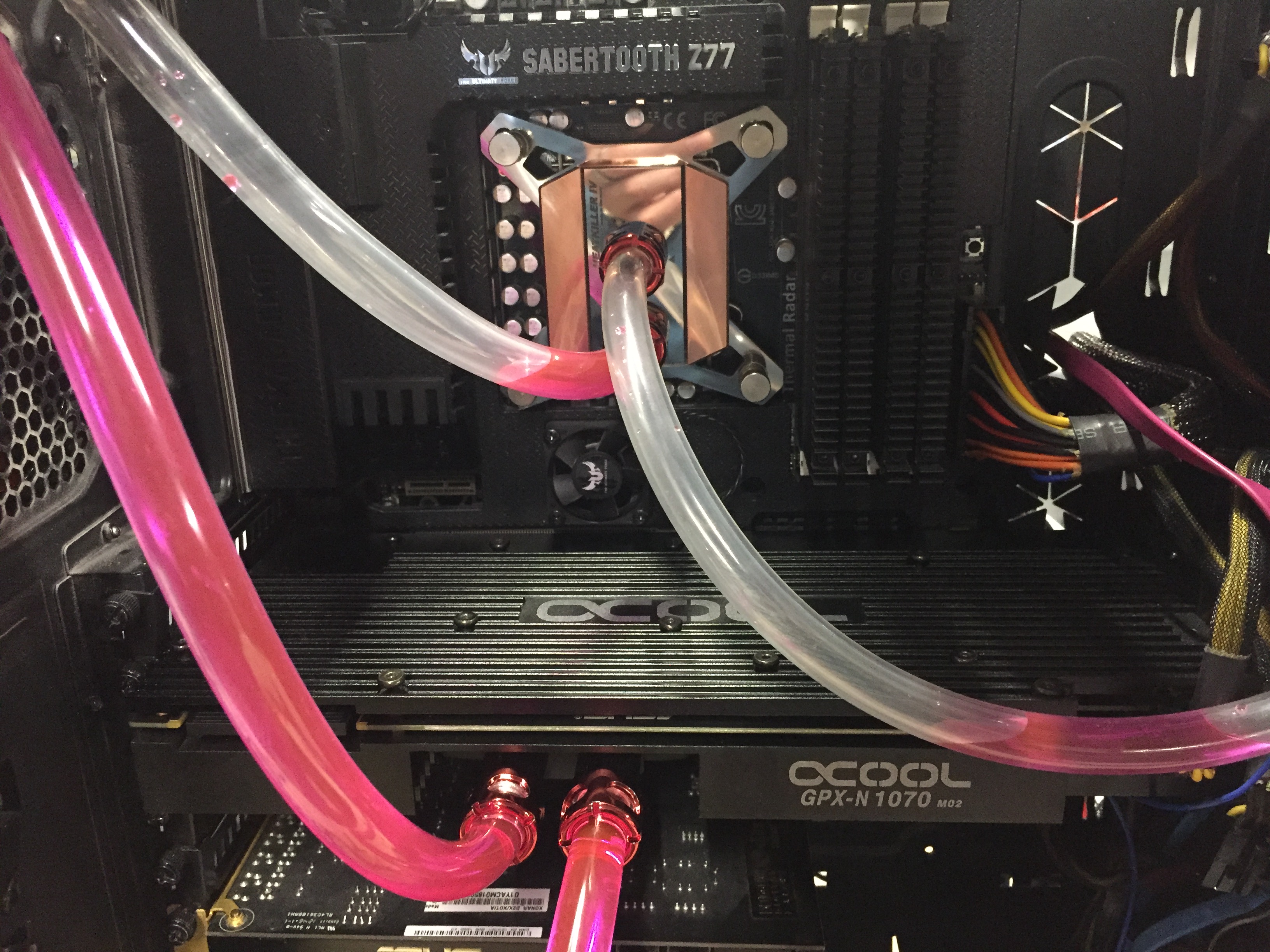

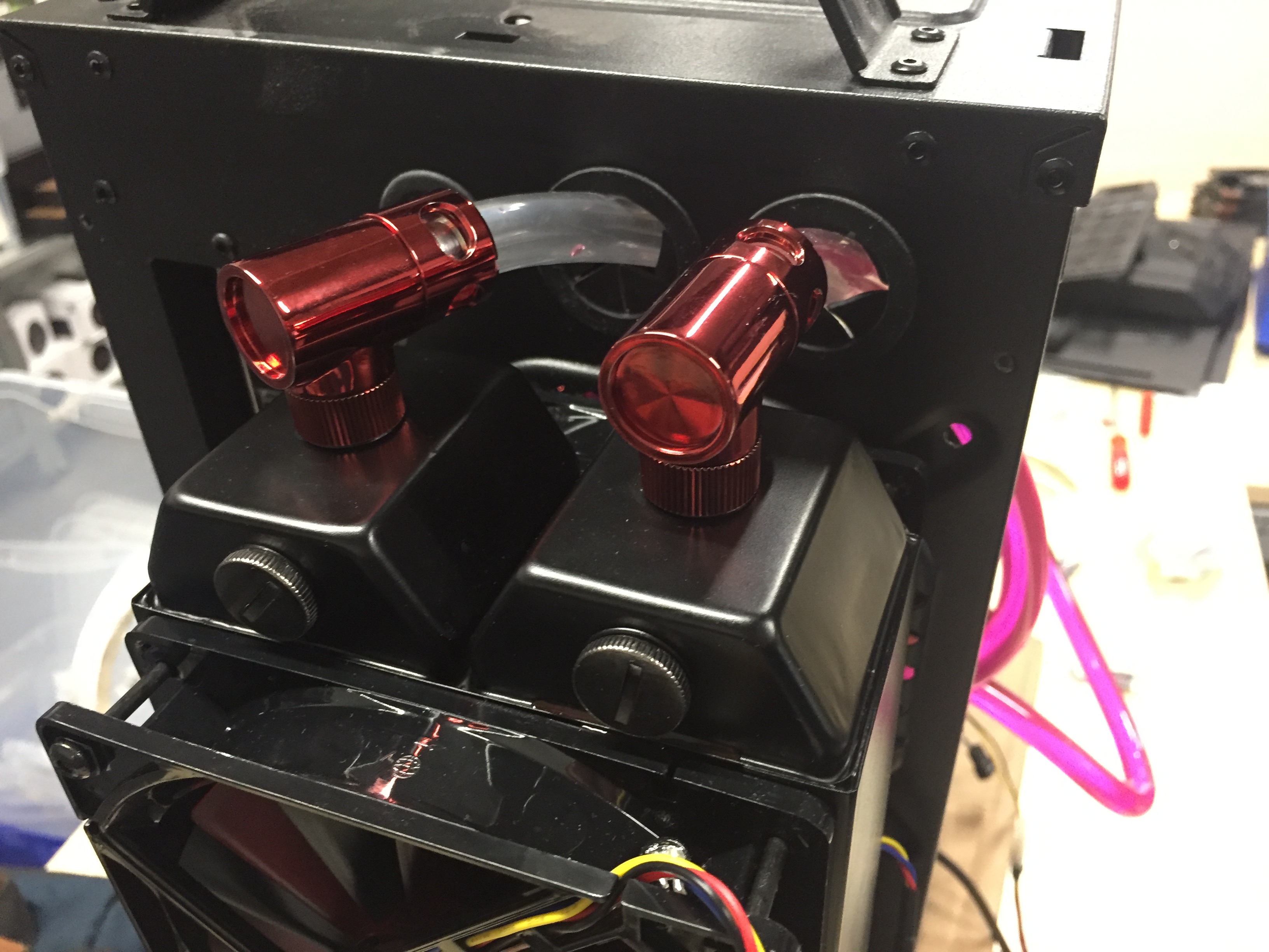

Hab mal Bilder angehängt.
OUT der Pumpe geht auf IN des CPU und der Rest wurde wie gesagt nicht angegeben.

Super.... das wirds dann wohl auch sein, kann jetzt grad nicht ans System aber wenn ich die reviews von der 1080 anschau und davon ausgeh das die in etwa das gleiche bei der 1070 gemacht haben, dann sind die vertauscht.

Was eigenartig ist, wenn du sagst, du gehst von der Pumpe/AGB zuerst auf die CPU, warum ist da noch Luft, aber nach dem Radi und bei der GPU ist Wasser!?
Das versteh ich auch nicht also den Weg von CPU rauf zum Radiator denn schafft das Wasser doch nicht ohne Pumpe das ist ziemlich steil... Meiner Meinung nach hat das System schonmal gepumpt oder?
rg88 schrieb:
Wahrscheinlich füllt er den Radiator auf statt der Pumpe ;)
Ausschaun tuts vom Wasserstand wirklich so ;)
Ich würde wirklich mal gern das ganze System sehen weil was für mich auch irgendwie unlogisch ist das der Schlauch der aus der GPU rauskommt der eigentlich wieder zurück zur Pumpe sollte, ziemlich gerade fast ein bisschen nach links rausgeht obwohl der AGB mit Pumpe ja rechts sitzt offensichtlich weil da kommt ja auch der her der zur CPU führt....
Man sieht natürlich zu wenig auf dem foto aber bei Softtubing ist normal immer der kürzeste weg angesagt drum wunderts mich ein bisschen
ich denke er hat die Pumpe noch nicht eingebaut sondern draußen, deshalb die "komische" Optik.
Was ich noch nicht ganz optimal finde ist der saugende Lüfter des Radis. würde das anders machen und ihn durchblasen lassen, natürlich nach außen... aber ist ja nicht mein System. Halte von Wakü eh nichts. Ist ne reine, teure Spielerei.
