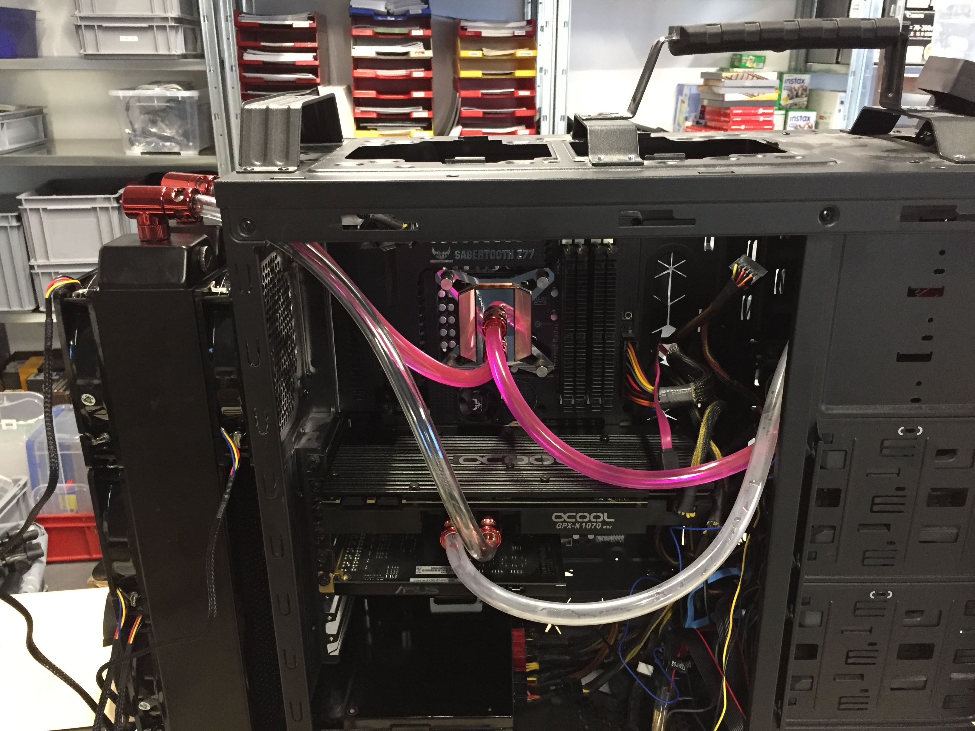

Ein Bild mit der Gesamtansicht, in der man nach Möglichkeit alles sieht, wäre nicht schlecht.
Anhand deiner bisherigen Infos und Bilder würde ich sagen, dass dein Kreislauf wie folgt ist: Pumpe -> CPU -> Radiator -> GPU -> Pumpe.
Wenn das so ist, dann wären die Schläuche, soweit ich das erkennen kann, an der GPU falsch herum angeschlossen. Den Bildern deines GPU-Kühlers auf der Alphacool-Homepage nach zu urteilen, ist der Anschluss am Schriftzug der Eingang und der Riichtung Slotblende der Ausgang.
--> https://www.alphacool.com/shop/graf...ce-gtx-1070-m02-mit-backplate-schwarz?c=20590
Der "Füllstand" deiner Schläuche deutet allerdings eher darauf hin, dass dein Kreislauf Pumpe -> GPU -> Radi -> CPU -> Pumpe ist. In dem Falle wäre die CPU falsch herum verschlaucht. Der Anschluss in der Mitte des Blocks ist der Einlass, der außen liegende (in deinem Falle der untere) der Auslass.
P.S: Ich hätte den CPU-Kühler anders herum montiert. Wenn der Auslass oben ist, ist es deutlich einfacher evtl. vorhandene Luft im Kühler los zu werden, da Luft nach oben steigt ;)

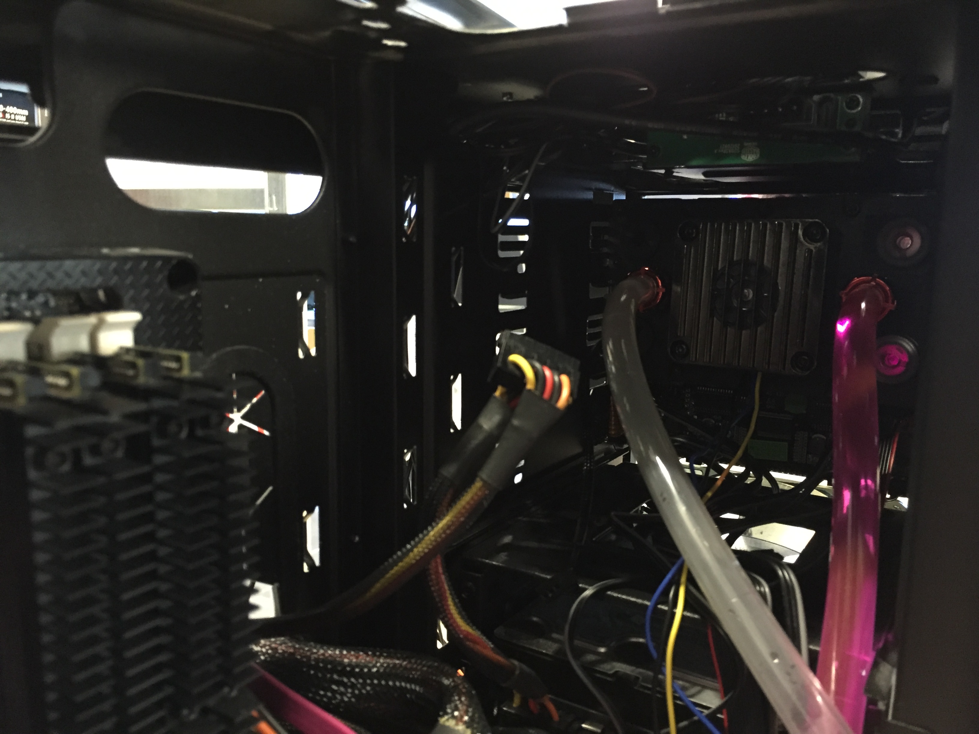

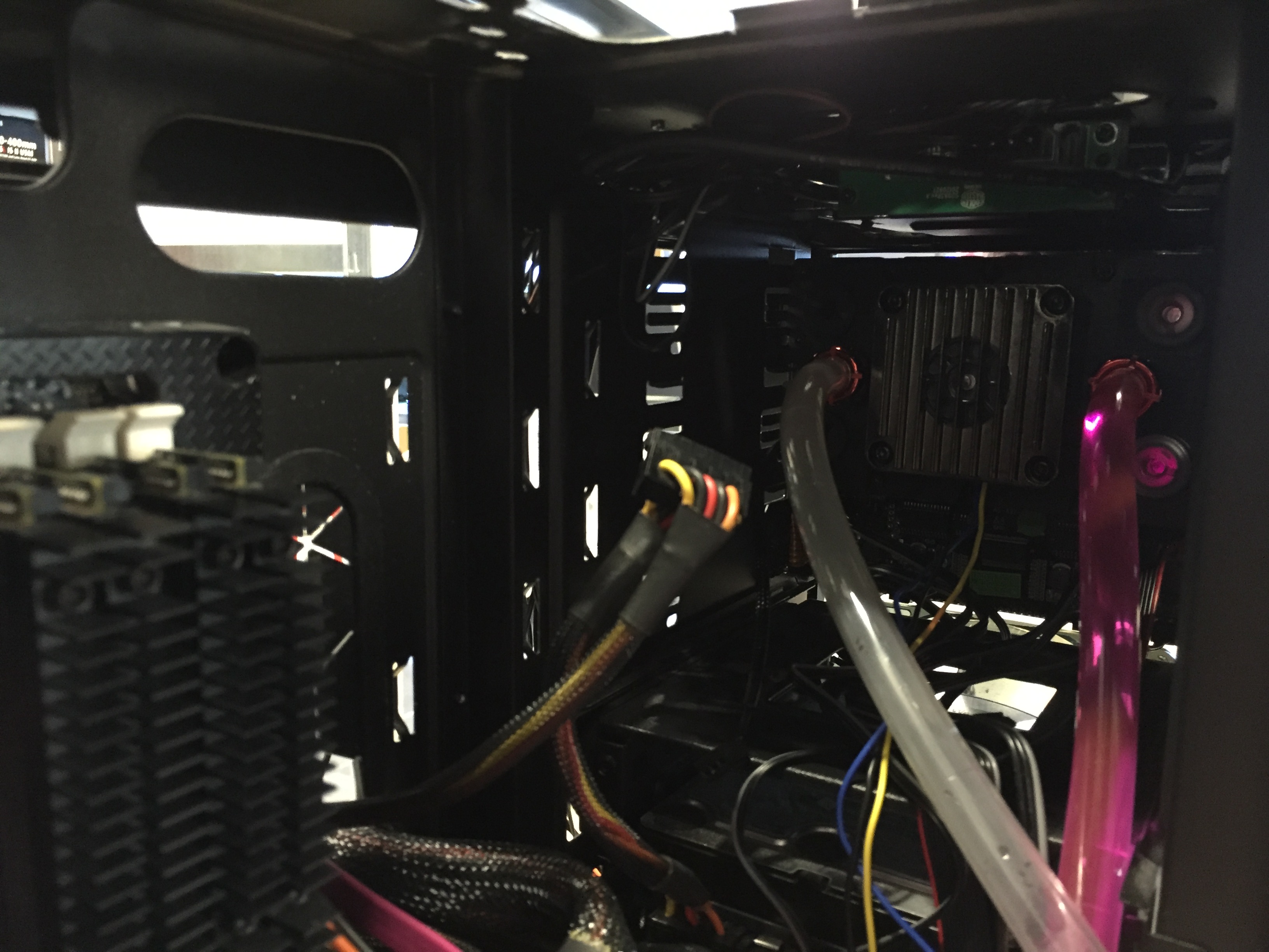

Ich les das alles gleich nochmal durch, hier erstmal die Bilder vom ganzem System das wohl ziemlich verkehrt gebaut wurde. :freak:
Ich hab die Schläuche nicht mehr ganz entleert weshalb man sich nicht voll darauf verlassen kann wo das Wasser jetzt ist.
Der Kreislauf ist so gedacht wie du richtig erkennt hast spyder: Pumpe -> CPU -> Radiator -> GPU -> Pumpe. Ich habe die Schläuche bei der GPU getauscht da ich dort das IN und OUT wirklich übersehen hab. Der Auslass beim CPU ist allerdings unten.
