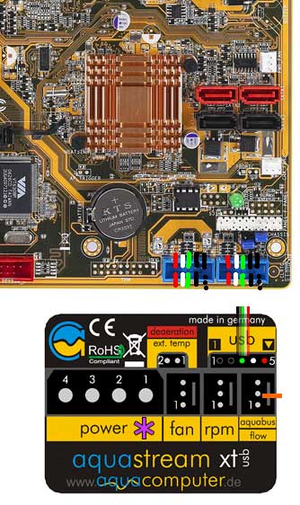

So wie auf dem Bild im Anhang sollte es eigentlich passen.
Wenn's an keinem der MB-Anschlüsse geht, kann entweder das Kabel, die Pumpe oder das Board ne Macke haben.

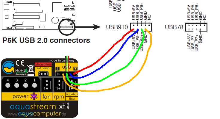

Oben oder unten ist egal. Hauptsache dem Pin mit dem Pfeil/Dreieck an der Pumpe ist mit "USB+5V" am Board verbunden.
Handbuch Aquastream: Pin 1: NC, Pin 2: GND, Pin 3: (USB_)D+, Pin 4: (USB_)D-, Pin 5: (USB)+5V und in der Reihenfolge sind die auch auf dem MB.

So, das Anschlusskabel hat ja eine rote, eine weiße, eine grüne und 2 schwarze Adern (ist jedenfalls bei meinem hier der Fall).
Auf dem Bild unten hab ich dir mal für die 4 Anschlussmöglichkeiten mit den entsprechenden Farben markiert, was zusammen gehört laut den Handbüchern.
