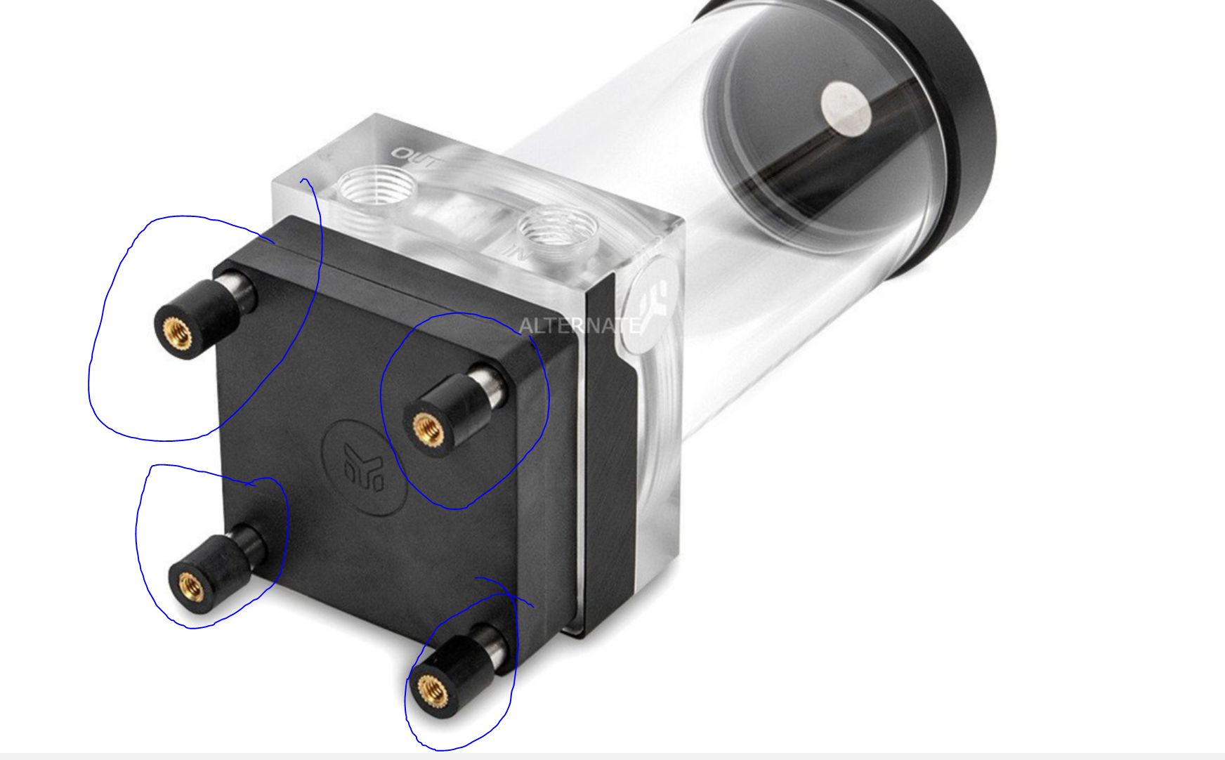

hab die ek classic 160 SPC PWM D-RGB welche Schrauben wären das? Sorry kenne mich damit nicht aus
Wären das dann die 4 Schrauben und wenn ja, kann ich die einfach so im Gehäuse ein wenig lösen? oder lieber nochmal Wasser raus?
push =(
auch für die Frage ob ich das Wasser ein wenig mischen darf =(
Ich habe eine andere Befestigung. Bei dir sieht es so aus, wie Schrauben über den Schrauben. ;)
Daher bin ich mir nicht sicher, was sich bei dir da wie dreht.
Bei mir sitzen an der Stelle normale Schrauben, die ich leicht lockern konnte.
Ich meine natürlich kein richtiges lösen, sonden nur eine halbe Umdrehung oder weniger.
Das ist weiterhin dicht, aber eben nicht mehr so extrem angezogen.
Hey, ja der Support von Alternate hat mir eben bestätigt das die 4 makierten Schrauben die sind die gelöst werden müssten falls dies das Problem ist. Nun noch die Frage, Wasser vorher ablassen oder im eingebautem zustand was drunter stellen zur sicherheit und mal ne viertel Umdrehung lösen?
