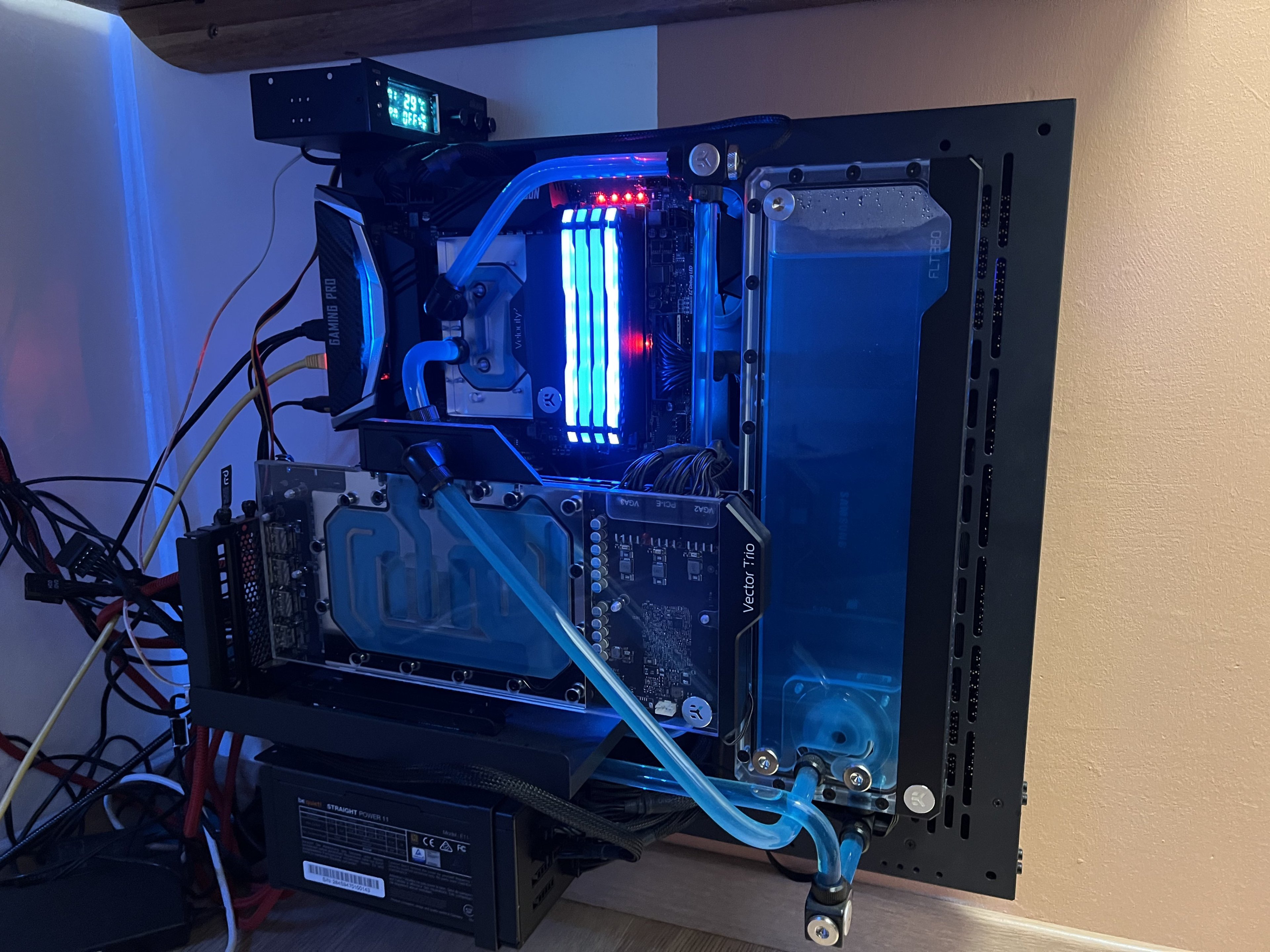

Hallo Leute, ich möchte euch hier mal mein Setup vorstellen :)
In meinem PC befindet sich aktuell ein Ryzen 7 3700X und eine RTX 3090, beides natürlich Wassergekühlt ;) als Pumpe und Reservoir fungiert eine EKWB Quantum Kinetic FLT 360 DDC und das Wasser wird durch etwa 3m lange Schläuche in einen Alphacool Nexxxos UT60 1080mm Radi befördert, der sich im großen Wohnzimmer neben meinem kleinen Büro befindet weil es hier drin sonst ganz schön heiß werden würde. :D
Nun zu meinem problemchen, wenn die Pumpe nicht auf 100% läuft sondern zb auf 25% wo ein akzeptabler Geräuschpegel ist, dann wird mir das Kühlwasser und die Hardware viel zu warm (über 50 grad Wasser, 90 grad cpu) wobei das Wasser welches vom Radi zurück kommt richtig kalt ist (etwa Raumtemperatur). Zusätzlich sammelt sich an einigen Stellen, hauptsächlich in der Hardtube ganz oben eine Luftblase die ich gern weg bekommen würde. Also wäre mein logischer Schluss dass ich mehr Pumpenleistung brauche. Hier im Forum habe ich schon gelesen dass manche Leute mehrere Pumpen verbaut haben, meint ihr das hilft mir weiter?
Zur Veranschaulichung hier noch ein Bild von meinem Setup, ich weiß dass es ein wenig unaufgeräumt ist und die Temperaturüberwachung ist auch nur provisorisch bevor ich hier gesteinigt werde 😂

Kleiner Nachtrag noch, die Temperaturen bleiben auch nach einer Stunde im Betrieb unverändert. Der Rücklauf vom Radi hat stets Raumtemperatur und das "Abwasser" nach Gpu und Cpu hat stets 50 grad bei 25% pumpe und 40 grad bei 100% pumpe

Das könnte ich mal versuchen, die Cpu kriegt in der Tat das heiße Wasser von der Gpu
Klares Symptom von deutlich zu wenig Durchfluss. Hohe Temperaturdifferenz im Kreislauf kommt durch 2 Dinge zustande: Sehr wenig Durchfluss oder sehr hohe Leistungsaufnahme der Hardware. Oder beides. Nun, eine 3090 heizt sicher gut, aber nicht so gut, dass zwischen Vor- und Rücklauf eine Temperaturdifferenz von 20K zu erwarten ist. Alles über 10 ist definitiv zu viel und da die Leistungsaufnahme begrenzt ist, ist es der Durchfluss.
