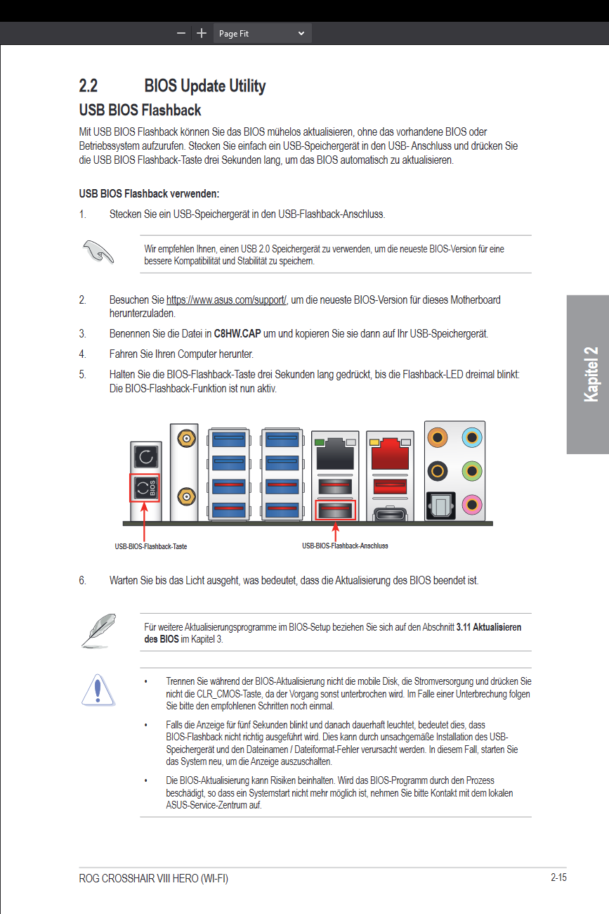

Um die Version des UEFI (BIOS) auszuschließen, das UEFI (BIOS) überr USB BIOS Flashback aktualisieren:
ROG CROSSHAIR VIII HERO (WI-FI) User’s Manual (German Edition)
Wichtig: USB BIOS Flashback nur im ausgeschalteten Zustand durchführen.
Hier ein Video von MSI, bei ASUS ist es aber genauso:
P.S.
  • Die Datei halt in C8HW.CAP umbenennen
  • USB BIOS Flashback funktioniert auch zusammengebaut
Das mußt du ja wohl dann glauben, ansonsten mußt alleine weiter machen, oder einen Laden aufsuchen..
Also, auf zur ASUS seite, da auf die Seite für dein Board , und unter Bios die Bios Datei Version 3204 herunterladen
Junis820 schrieb:
Woher weiß ich denn das das jetzt die richtige Lösung ist?
Wir können mit dem gegebenen Information nur eine Vermutung anstellen und mit der höchsten Wahrscheinlichkeit eine Empfehlung geben. Die Aktualisierung ist eine wahrscheinliche Ursache, da Ryzen 5000 erst mit Version 2311 unterstützt wird. Das Mainboard muss also mit einem UEFI (BIOS) mit mindestens dieser Version ausgeliefert werden - sonst gilt, es kann muss aber nicht funktionieren.
Also ich lade mir die Datei runter und benenne sie um. Danach Pack ich die Datei auf einen leeren USB-Stick und steck sie in den Port der "Bios" heißt stecken und dann den Knopf daneben drücken? Dann warten bis das LED nicht mehr leuchtet.
Ist das so richtig?
soweit richtig, ich würd aber die " renamer " exe benutzen , zum umbennen,
du klickst die renamer.exe, und aus der Bios-datei wird eine andere , diese kopierst du auf den Stick
Wichtig, der PC muß ausgeschaltet sein, also nur das Netzteil darf eingeschaltet sein,
dann den Bios- Button gut 3 Secunden drücken, bis die Led zu blinken anfängt
dauert etwa 5 minuten
