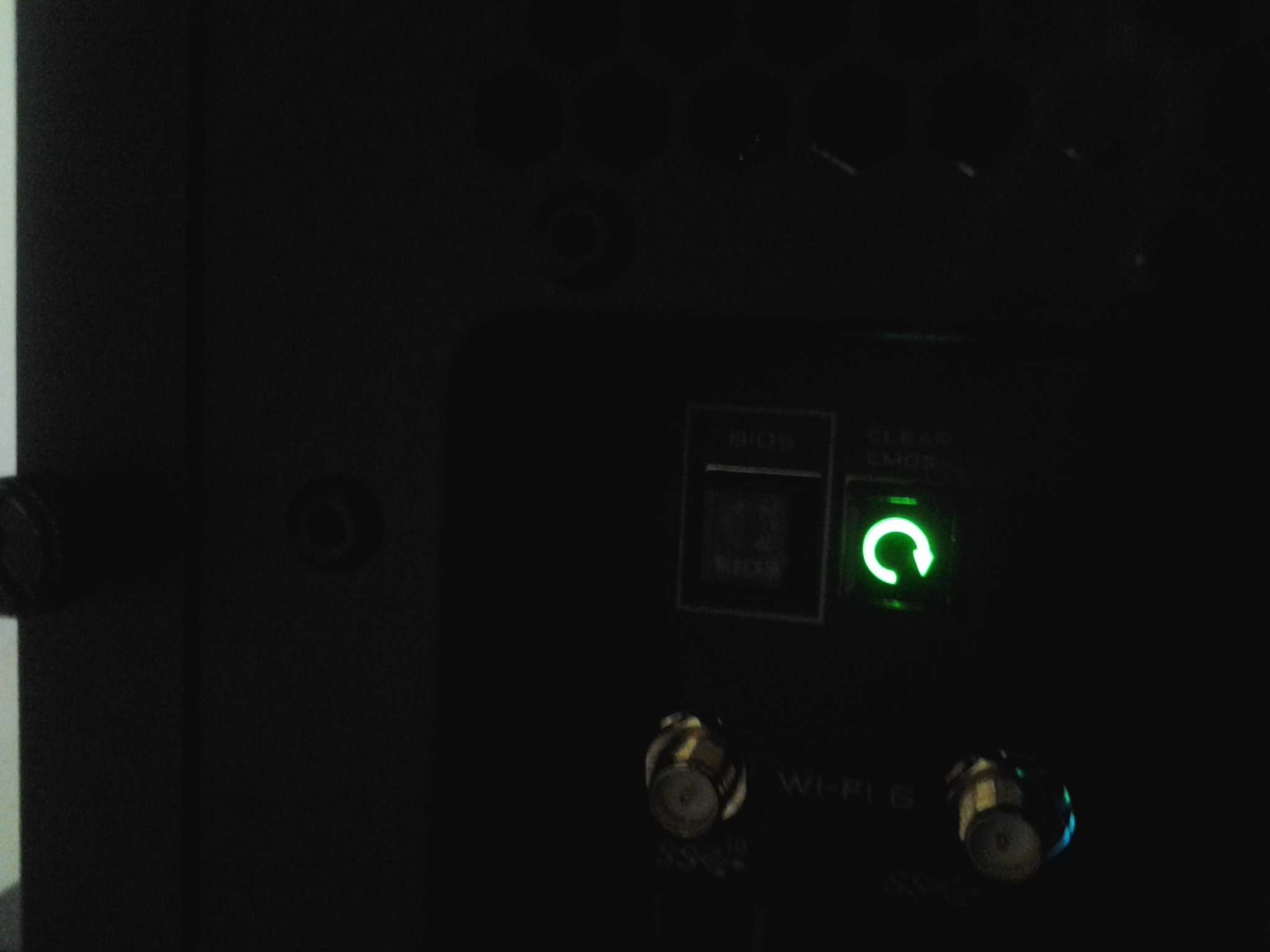

keine besserung in sicht nach erneutem BIOS Flashback ich hab ins Handbuch nach dem fehlercode gesucht
code ist 02 und da steht "ap initialization before microcode loading"
es leuchten weiterhin die VGA Led und Boot Led

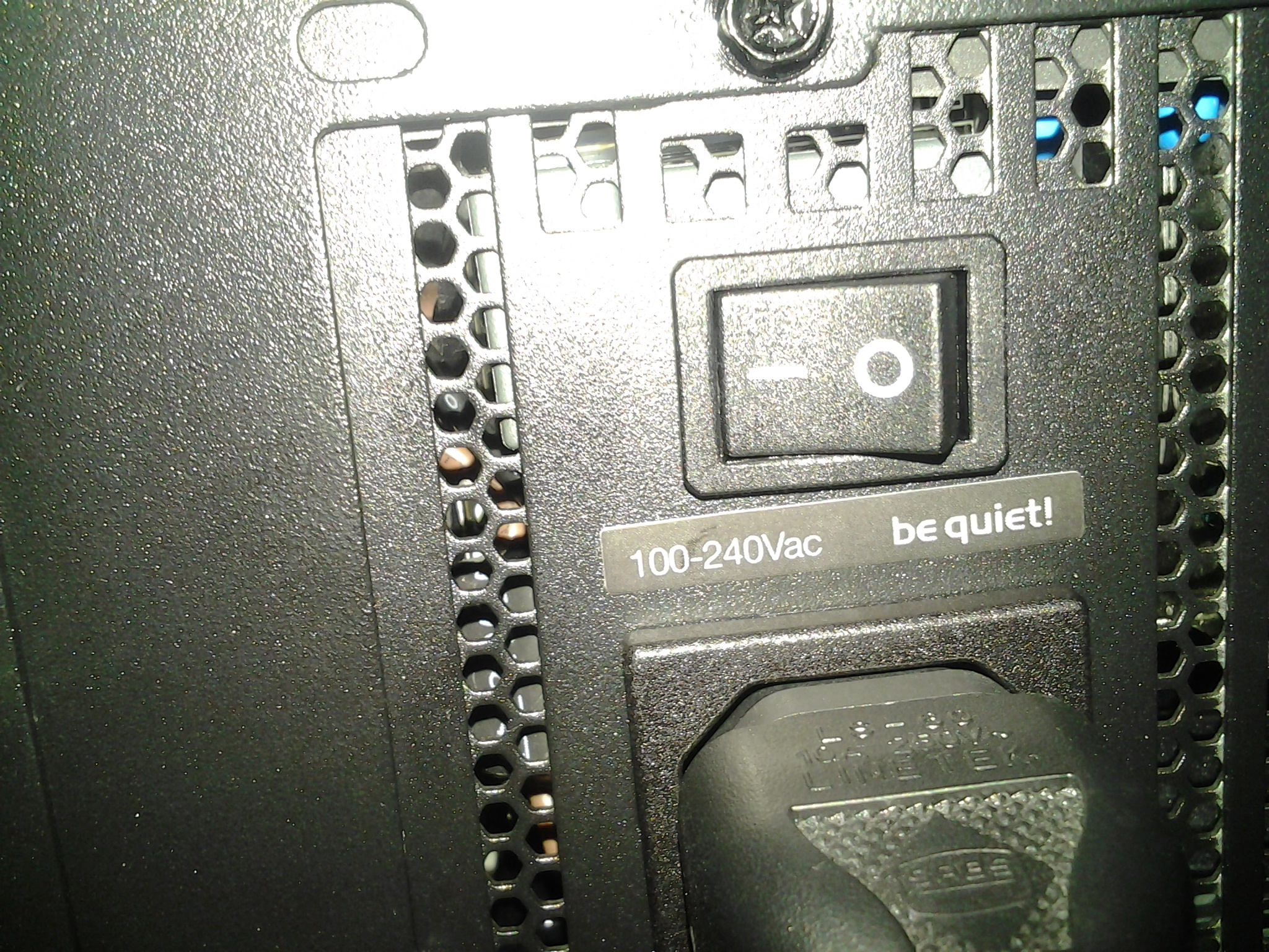

ich verstehe auch nicht warum das Clear CMOS button hinten immer am leuchten wenn der PC
ausgeschaltet ist nur der schalter vom Netzteil ist auf 1 wenn ich den auch ausschalte also auf 0
dann leuchtet das nicht mehr

fehlercode ist und bleibt 02 VGA und Boot Led beide am leuchten und zum allen überfluss
der Clear CMOS knopf hinten leuchtet auch dauerhaft in grüngelblicher farbe die batterie
entfernen hat also überhaupt nichts gebracht.
meint ihr die GPU ist hinüber und dass, die die ursache ist oder doch das MB selber?
ich hab aufjedenfall schonmal ASUS kontaktiert.
vielleicht hat jemand anderes noch mehr tipps was er geben kann wenn nichts kaputt sein
sollte.
PC ist aus nur der ein/aus schalter vom NT ist an und trotzdem leuchtet der CMOS button
oder es leuchtet weil es ein fehler vorliegt? das würde ich schon eher verstehen und wenn der fehler behoben wird wird es nicht mehr leuchten?
es würde dann mehr sinn ergeben
