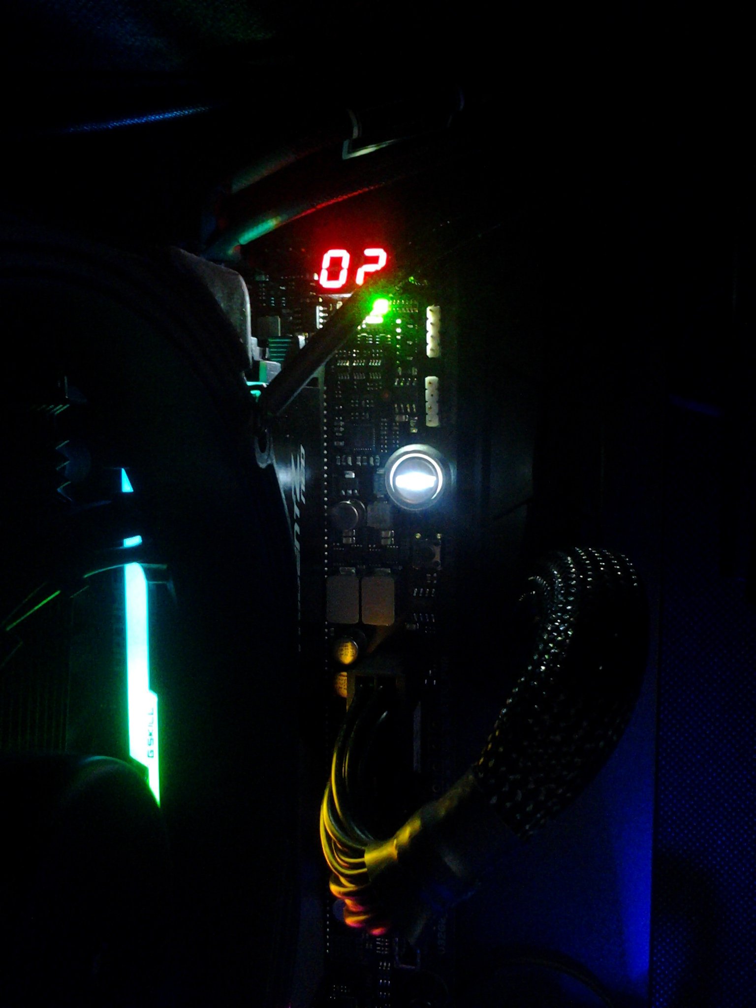

2. Beschreibe dein Problem. Je genauer und besser du dein Problem beschreibst, desto besser kann dir geholfen werden(zusätzliche Bilder könnten z.b. hilfreich sein):
... Ich habe meinen neuen PC jetzt vollständig zusammengebaut und verkabelt. Wenn ich starten will zeigt mir das Mainboard (Rog Crosshair Hero viii wifi) Q-Code: 02 an. Ich habe bereits den CPU-Lüfter gelockert, weil geschrieben wurde, das es zu Problemen führen kann wenn der zu fest sitzt. Ich hab's jetzt schon etliche Male versucht aber komme nie ins Bios. Ich kenne mich mit dem Bios leider überhaupt nicht aus und weiß nicht was ich jetzt tun soll um meinen Pc zun Laufen zu bringen.

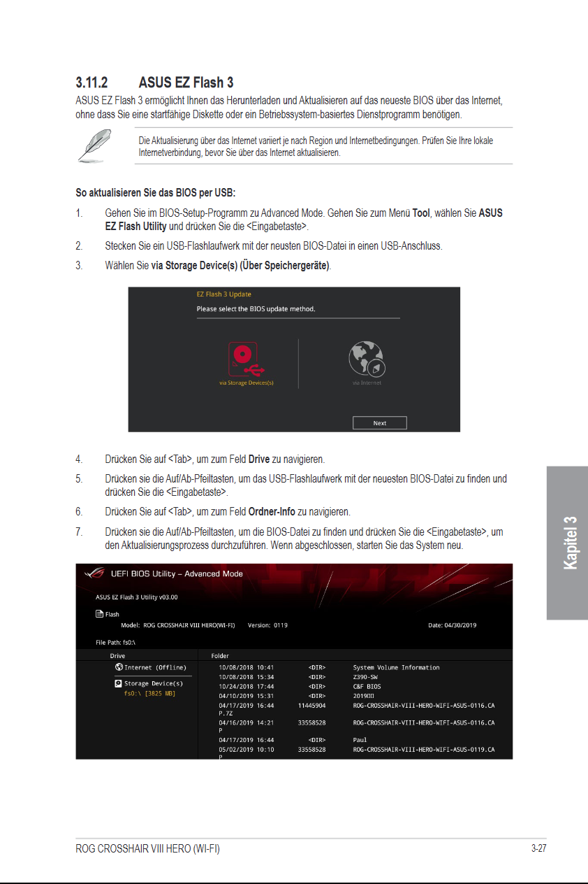

Es geht auch im UEFI (BIOS) aber da kommen wir ja nicht rein:
Aber zum Glück hat das Mainboard eine USB BIOS Flashback Funktion, sonst würde eine kompatible CPU benötigt um das UEFI (BIOS) zu aktualisieren.

Ja, ist auch im Handbuch beschrieben (ist das Ding mit vielen Buchstaben auf Papier...).
Nichts für ungut,
aber für einen Anfänger ist das Board nicht unbedingt die beste Wahl da du 99% aller Sachen die man dort einstellen kann nicht kennst.
Dein Board wurde zur Zeit der 3000er Ryzen produziert, und mit dem paaenden Bios gebaut , und ausgeliefert,
nun brauchst du ein Bios, dasss mit deinem 5000er Ryzen zurecht kommt,
drum kannst du eben den PC nicht starten, mit dem Flashback aktualisierst du das Bios, damit es mit der 5000er CPU zurecht kommt
Memorie schrieb:

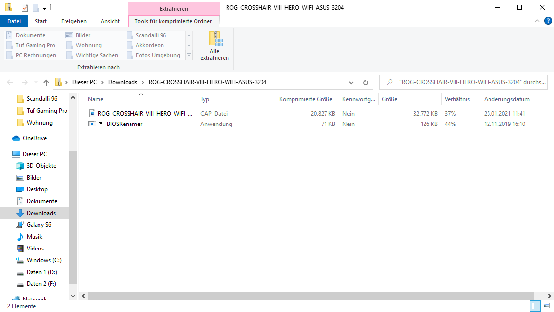

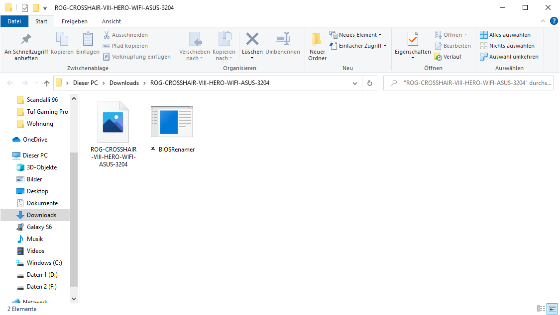

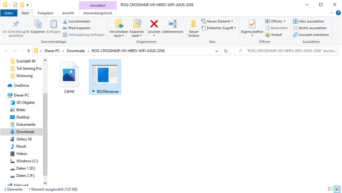

soweit richtig, ich würd aber die " renamer " exe benutzen , zum umbennen,
du klickst die renamer.exe, und aus der Bios-datei wird eine andere , diese kopierst du auf den Stick
Wichtig, der PC muß ausgeschaltet sein, also nur das Netzteil darf eingeschaltet sein,
dann den Bios- Button gut 3 Secunden drücken, bis die Led zu blinken anfängt
dauert etwa 5 minuten
Renamer exe? Ist das ein extra Programm oder was ist das?
war auch ganz erstaunt, was das Board alles kann, und welche Hilfen es zur Verfügung stellt,
Aber er muß ja all diese guten Sachen nicht nutzen, wenn er das noch nicht beherrscht
Das ladest du dir automatisch mit der Bios Datei herunter , sind dann 2 Dateien, die renamer brauchst du nur zum umbenennen,

vorher ...
nachher...
Nach dem Bios Renamer

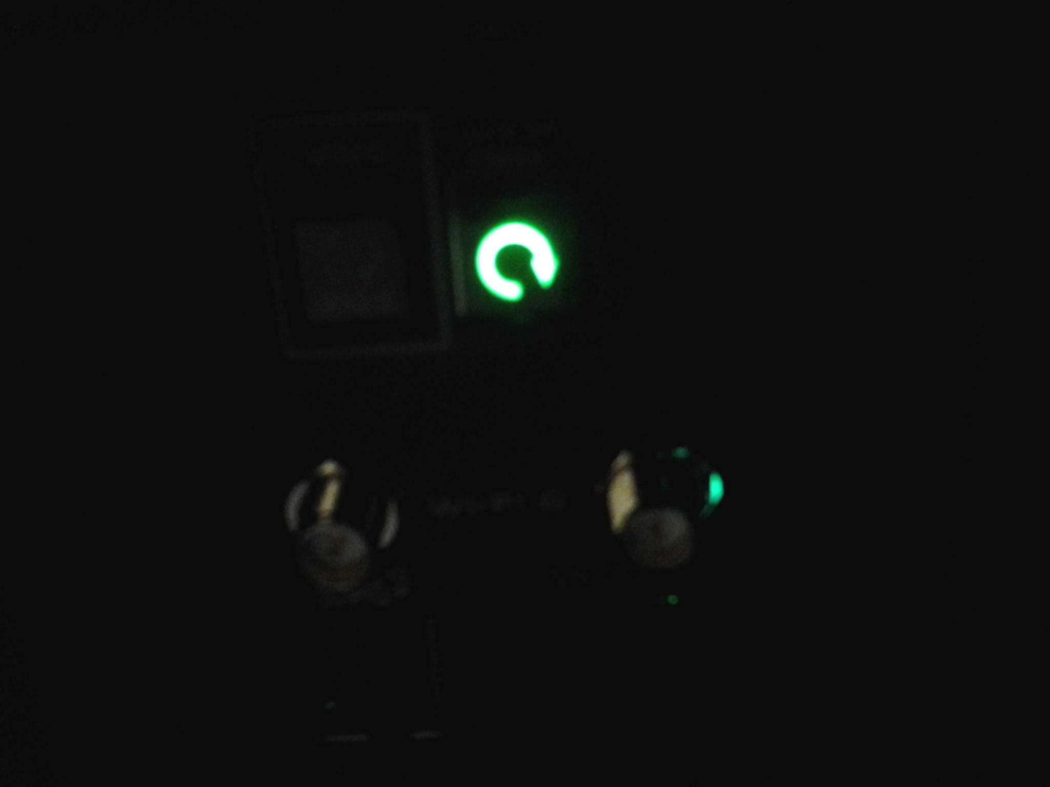

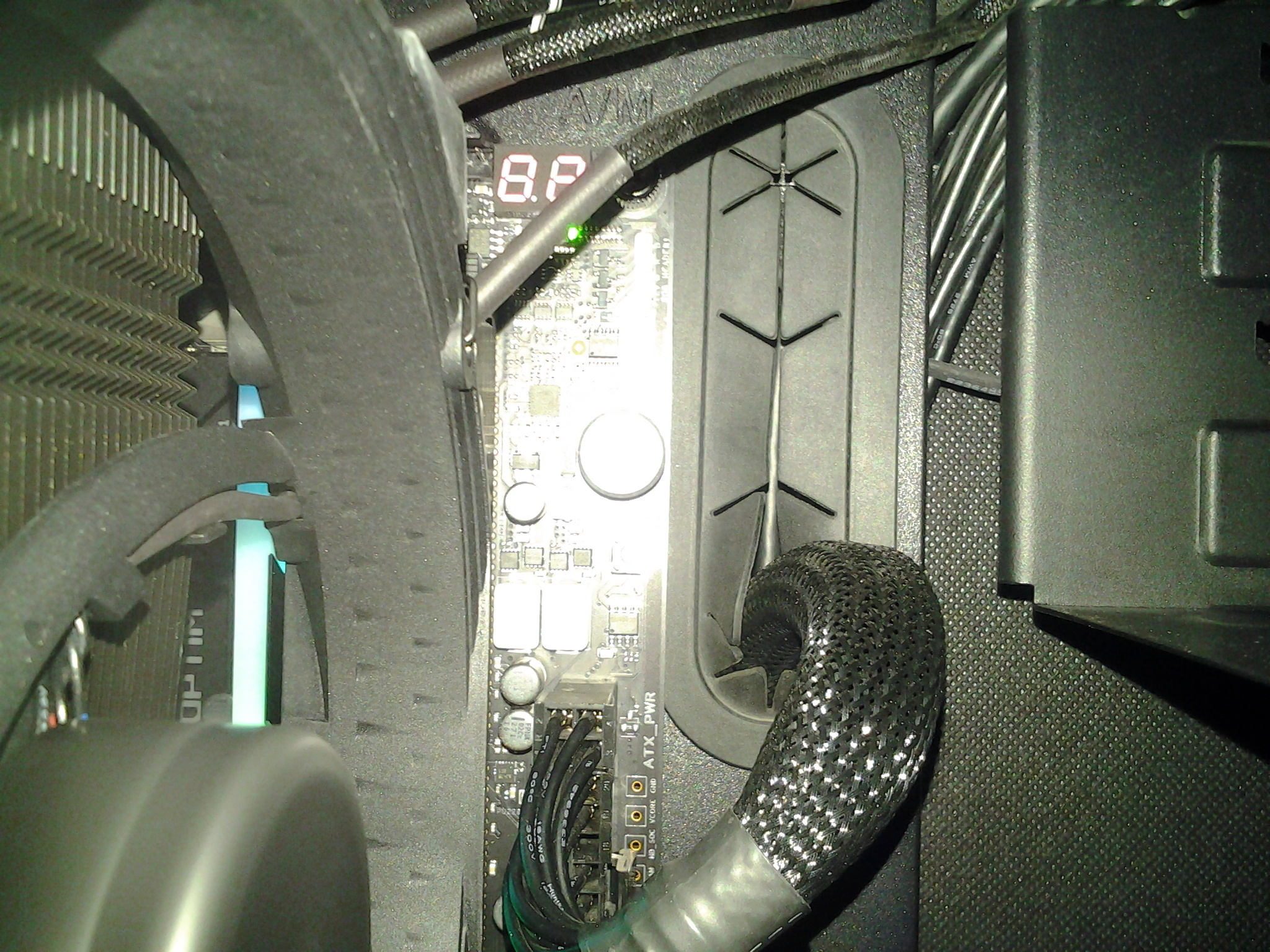

hallo habe gestern ein MB wechsel vorgenommen und hab das selbe problem
pc fährt hoch bootet irgendwie auch nicht monitor bleibt schwarz
auf das mainboard leuchten die VGA und Boot Led auf (weiß/grün)
der Clear CMOS button hinten am MB leuchtet auch dauerhaft auf
es sind keine SSD's angeschlossen weder SATA noch M.2 ich habe sie entfernt bzw.
ausgestekt
system ist:
R9 5900X
Asus Dark Hero
32GB RAM 2x16GB slots 2/4
GTX 1080 ti
850W Netzteil
kurze notiz: als ich gestern den pc heruntergefahren hatte habe ich das Clear CMOS button
für 5-10 sekunden betätigt müsste ich eventuel nochmal das BIOS einspielen über das flashback?
kann das die ursache sein warum der nicht richtig oder überhaupt bootet?
D.h., dass die Komponenten beim ersten POST neu initialisiert werden.
Würde über USB BIOS-Flashback die aktuelle Version installieren.
alles klar werde versuchen nochmal zu flashen CPU, Graka, RAM, sind aber schon installiert
kann trotzdem geflashed werden?
und ist das normal wenn das CMOS button hinten immer am leuchten ist obwohl
es schon betätigt wurde?
-Mr.X- schrieb:
CPU, Graka, RAM, sind aber schon installiert kann trotzdem geflashed werden?
USB BIOS-Flaschback muss der Computer ausgeschaltet sein, daher wird nur Mainboard und Strom (Haupt und CPU) benötigt.
Nein, wenn er vorher nicht geleuchtet hat.
