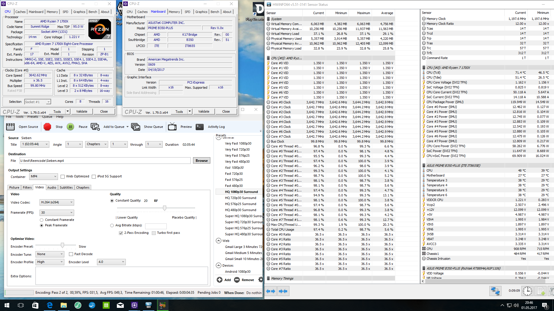

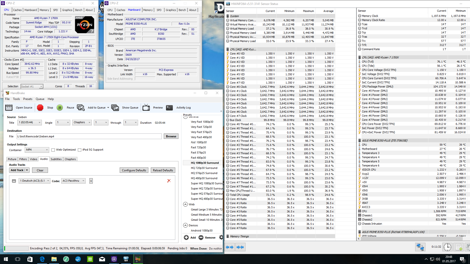

wird dir nicht helfen , aber mal nen Screenshot das meiner tatsächlich mit 1,20 läuft unter Handbrake Vollast mit AVX
lass dich von der Core Vid bei hwinfo nicht täuschen , deshalb hab ich CPU - Z mitgeöffnet - unter VCCDR findet man dieselbe Spannung auch in HWinfo , nur die CoreVid irritiert
