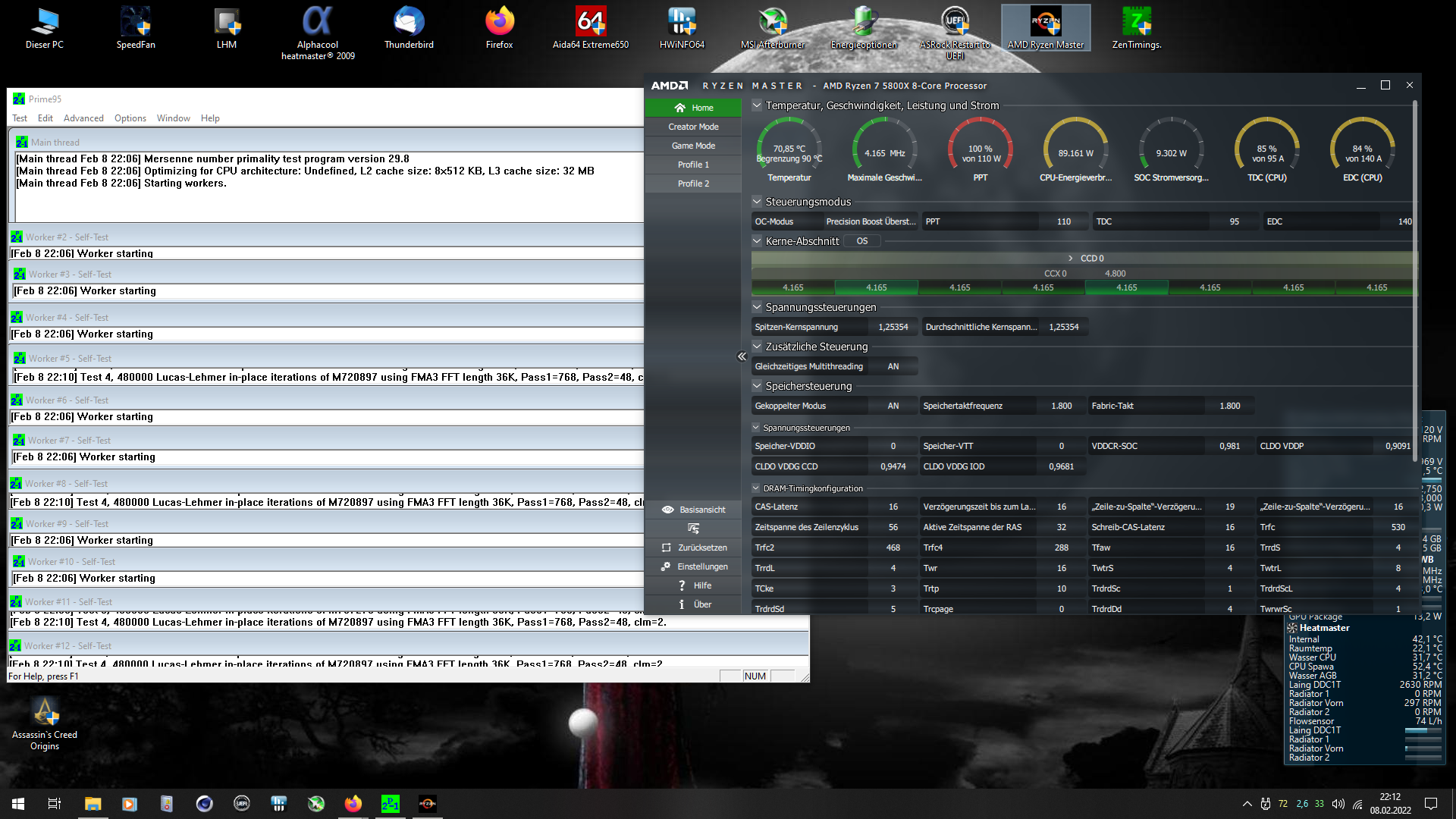

Also ich habe nen Fuma2 und der ist im "Leerlauf" wie auch Vollast deutlich kühler.. auch mit nem 5800X
Lieber nen vernünftigen Luftkühler als ne Schrottige AIO..

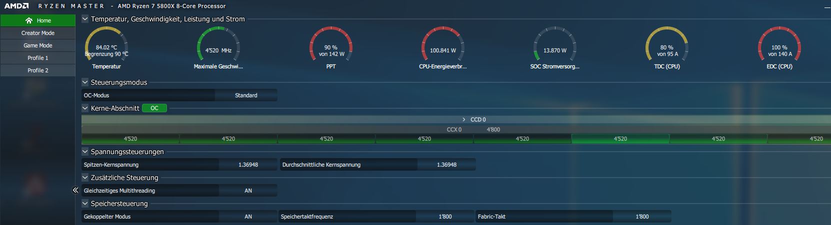

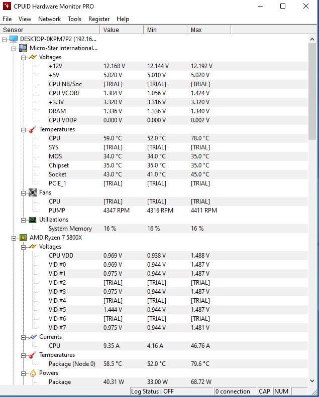

Okay, wie ich jetzt rauslese, liegt das Problem mehr oder weniger an der Wasserkühlung. Mir ist klar das die CPU heiß wird und wenn die CPU seine 90 Grad erreicht hab ich auch vollstes Verständnis dafür, aber dann sollze die CPU auch unter Volllast sein... Ich hab mir erstmal eine 360mm AIO gekauft und schau wie sich das Problem entwickelt.. Bzgl. Pumpe - wo kann ich nach gucken ob die Pumpe läuft ?

Die Pumpen Drehzahl kannst du mit HW-Monitor anzeigen lassen.

So schaut das bei mir aus.. Also Pumpe funktioniert scheinbar..
Ja, sieht gut aus!

madmax2010 schrieb:
Das ist genau die Temperatur die er erreichen soll.
Bei welchen Takt und Verbrauch er die 90°C ereicht hat hattest du aber schon gesehen? Das ist deutlich zu hoch!
Und spricht wieder einmal für die Qualität dieser AIO. Die sterben wie die Fliegen!
