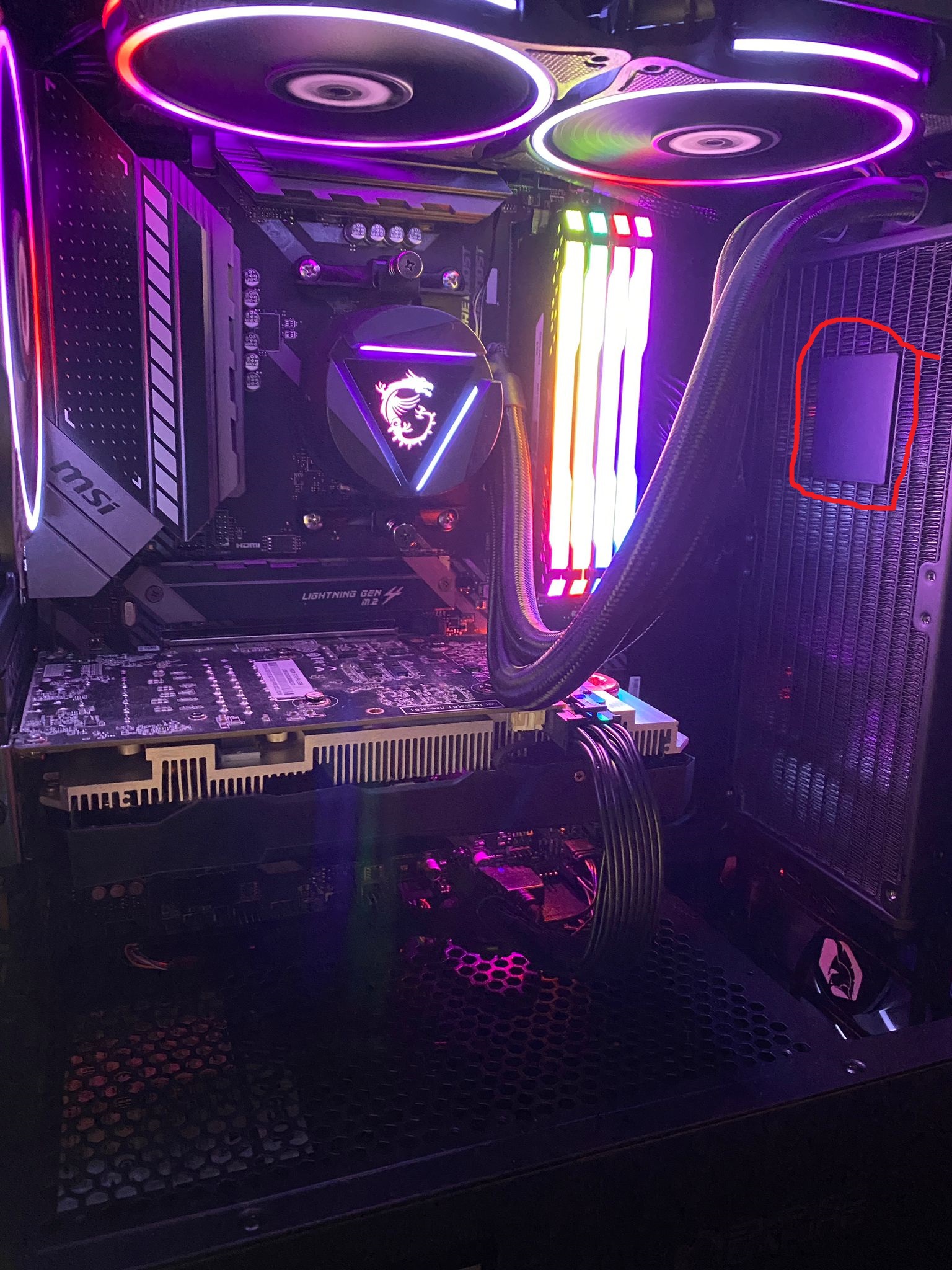

Prüfen ob die Wasserkühlung läuft würde ich niemals nur anhand irgendeines Drehzahlwertes machen.
Wenn die Pumpe trocken läuft dreht sich der Rotor auch, fördert aber kein Wasser.
Fass den Radiator und die Schläuche mal an, wenn der Radiator warm wird fördert die Pumpe auch das Wasser. Ansonsten nicht.
Ist der Radiator mit den Schläuchen nach unten oder oben montiert?
je nach dem wieviel Luft in dem System ist kann es sein, dass die Wakü kaum bis nichts fördert falls die Schläuche oben sind . Dann den Radiator umdrehen, noch nicht verbauen und zum entlüften mit der hand höher als den Kühlblock halten (oder statt dem Halten einige Bücher drunter packen), System starten, einige Minuten im BIOS laufen lassen, ausschalten und Radiator mit den Schäuchen nach unten montieren.
Das ist bei der AIO egal, da die Pumpe im Radiator verbaut ist. Siehe..
Und?
Wenn die Pumpe Luftblasen von oben mitreißt kann das zu Kavitation führen und die Schaufeln beschädigen (ist allerdings bei den kleinen Pumpen eher unwahrscheinlich).
Wenn zuviel Luft angesaugt wird und die Pumpe nicht selbstentlüftend ausgeführt ist fördert die, genau wie ein Hauswasserwerk, nichts mehr.
Just saying.

Hast du mittlerweile mal überprüft, ob nicht doch noch eine Schutzfolie zwischen Kühler und CPU ist? Oder es vielleicht doch zu wenig oder fehlerhaft WLP gibt?
Ja hab gerade die Aio abgebaut und geprüft.. ist genung WLP drauf und die Folie ist auch ab..
