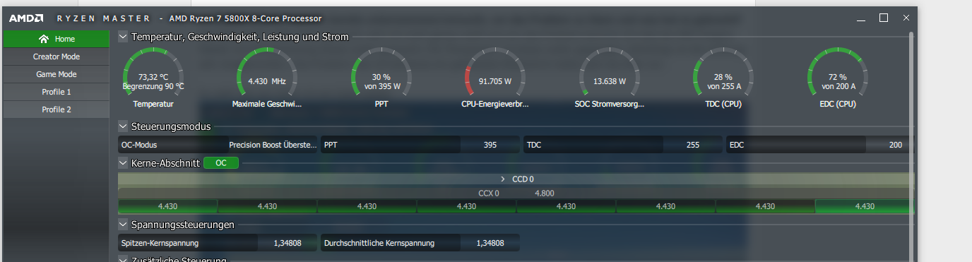

So sieht das aus wenn ich ein Spiel spiele.

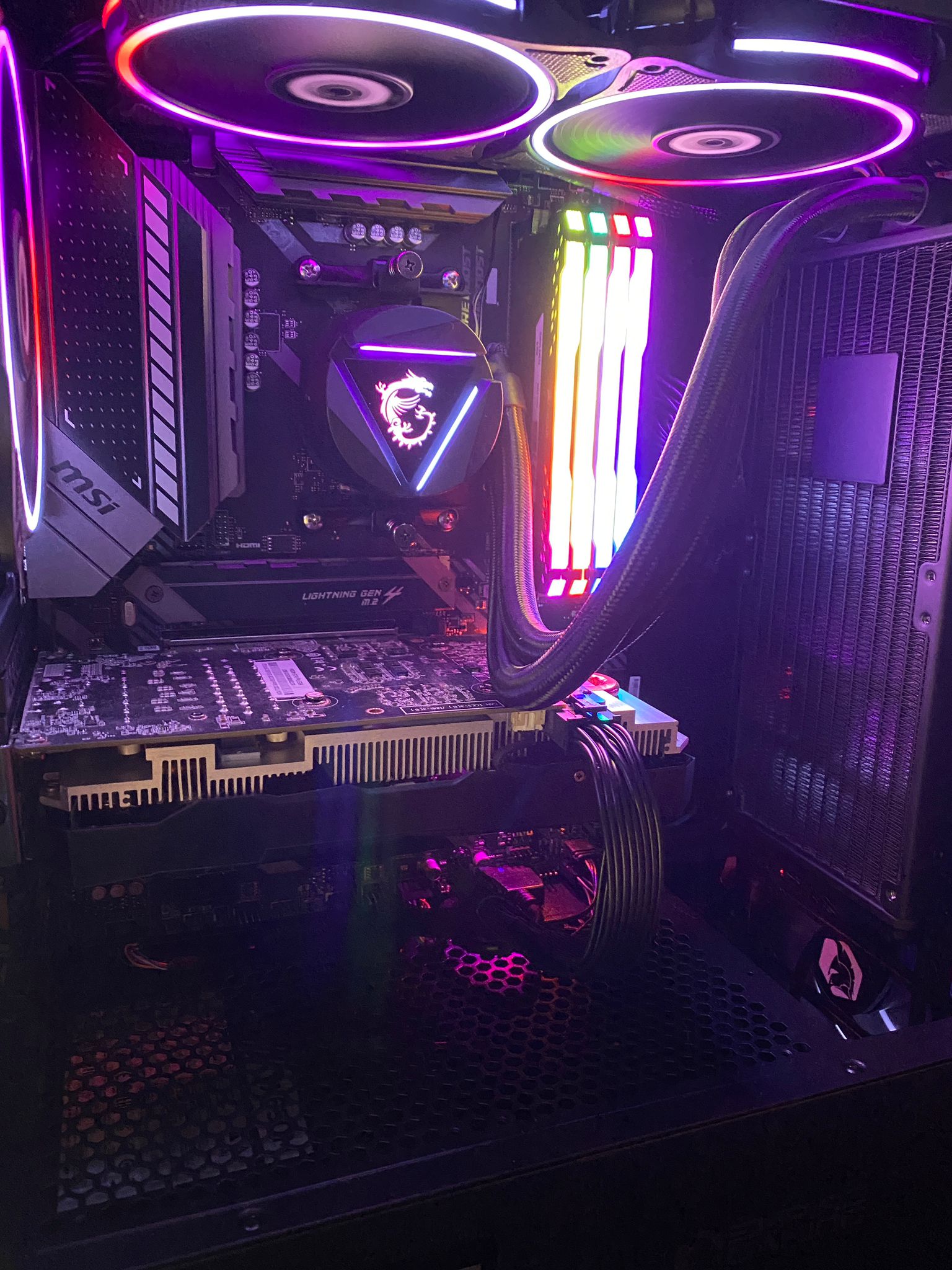

So ist die Lüftung verbaut.
Als Info: Die Lüfter drehen voll auf - sind also nicht auf minimal betrieb..
Reaktionen: cruse

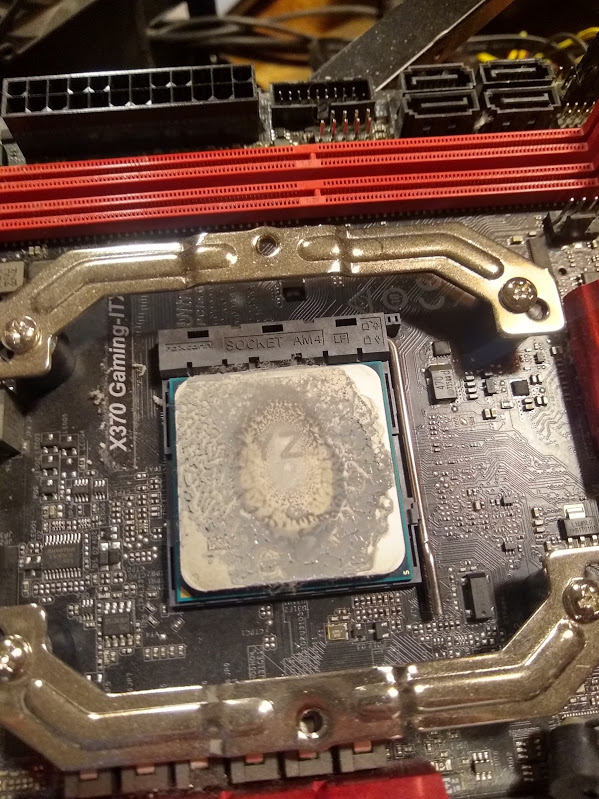

Nach meiner Erfahrung sitzen viele Kühler schlecht. Schau doch mal an wie der Wärmeleitpastenabdruck aussieht.
Ich hatte auch schon sowas:

Warum hast du Radiator nicht oben verbaut?
Hansecowboy schrieb:
Hast Du irgendwelche "Tweaks" versucht, also manuell an PBO rumgepfuscht z.B? Getestet mit Default-Boardeinstellungen ohne "MSI Dragon" Kram?
Hey ich hab nichts im Bios umgestellt.. Ich kenn mich da jetzt auch nicht ganz gut aus.. Der Radiator konnte oben nicht verbaut werden, das hat mit dem Mainboard hat nicht geklappt. Da blieb nur die Lösung an der Front. Ich hab mir allerdings "aus Frust" ein neues Gehäuse und ein 360mm Radiator bestellt, den ich dann oben platzieren werde.. Ich hoffe damit wird einigermaßen das Temparatur Problem gelöst.. // Arctic Liquid Freezer II A-RGB Black 360, dazu Arctic P12 PWM PST A-RGB 0db und das Lian Li O11DX Dynamic Midi-Tower Gehäuse..
