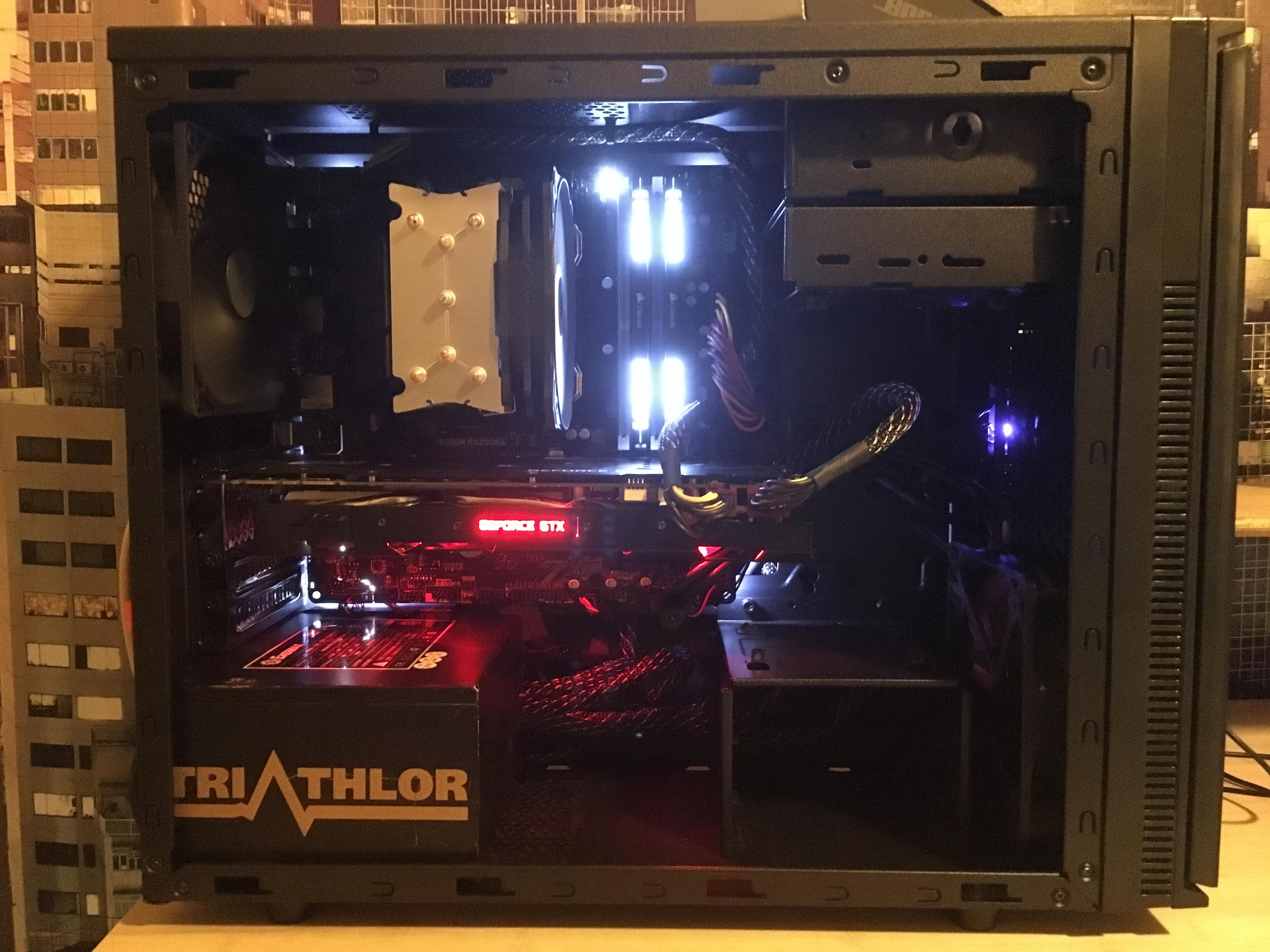

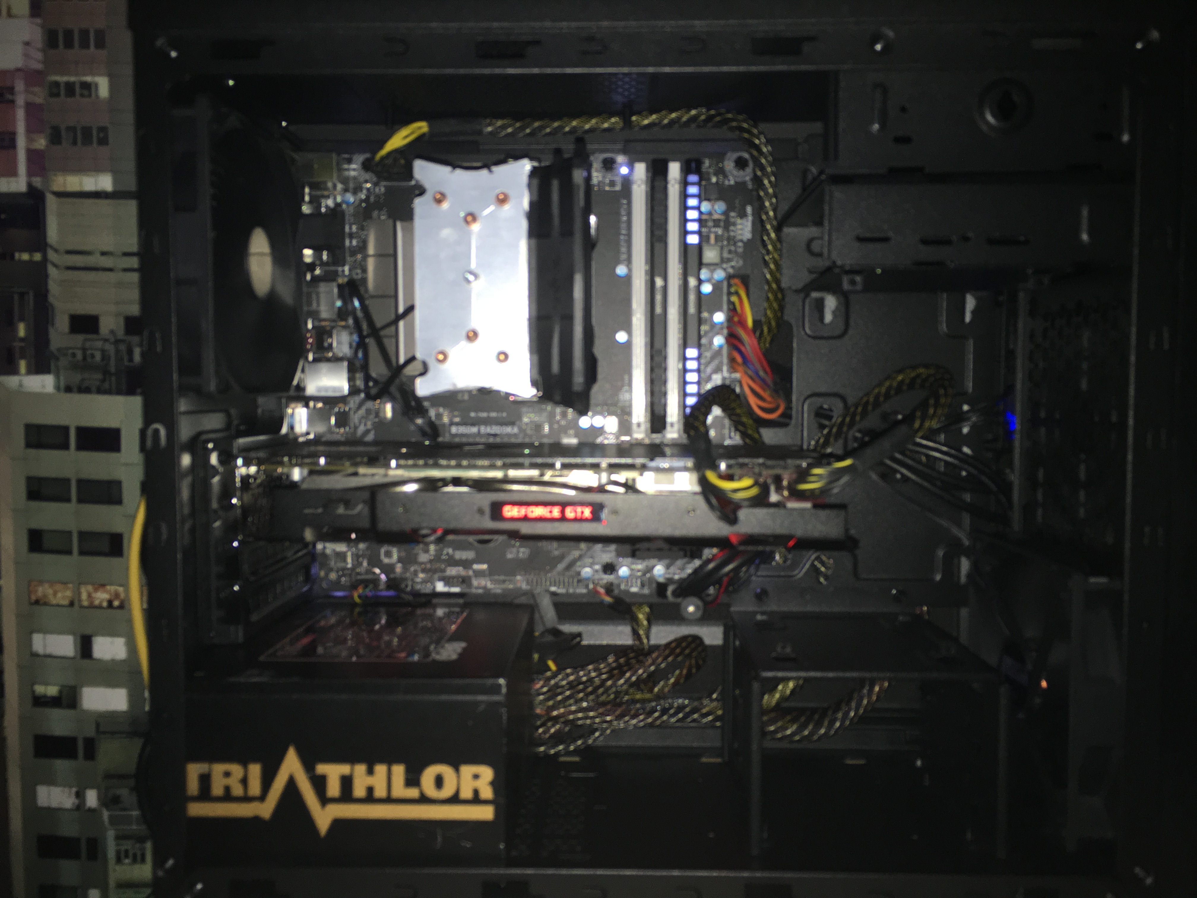

wie schaut den der Rest vom System aus.
Gehäuse , Lüfter , Grafikkarte ... Bild von innen währe auch hilfreich weil muß nichtmal am CPU Kühler liegen.

Gehäuse etc. ist oben mit aufgelistet.
