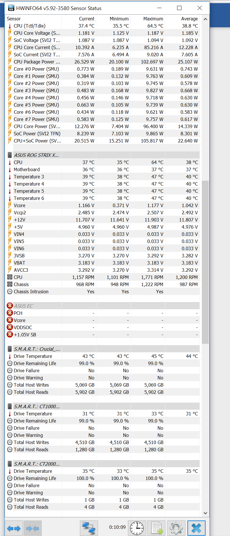

Einmal BIOS-Reset und zukünftig OC bitte nicht mehr über das Ryzen Master Tool.
Nach dem BIOS-Reset bitte noch einmal alle Temps [CPU, VRMs, RAM] monitoren und hier posten.
Am bestem Screenshots von HWiNFO64.

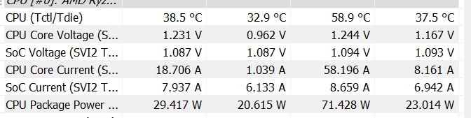

Jetzt scheinen die Temps doch wieder zu stimmen, ich sehe 37 Grad für den R7 1700.
Das sollte doch dem entsprechen was du vor dem Absturz hattest oder?
Bitte behalt das noch einmal im Auge und gib uns eine Rückmeldung falls etwas instabil sein sollte.

Was Stockt denn genau? Kannst du das mit MSI Afterburner aufnehmen? Das alle Parameter zu sehen sind?
Also | Takt | Temperaturen | Spannung | Auslastung
Lg
Wie heiss fühlt sich denn dein Kühler an?
Und was sagt hardwareinfo64 als Package Power CPU+SOC aus?
