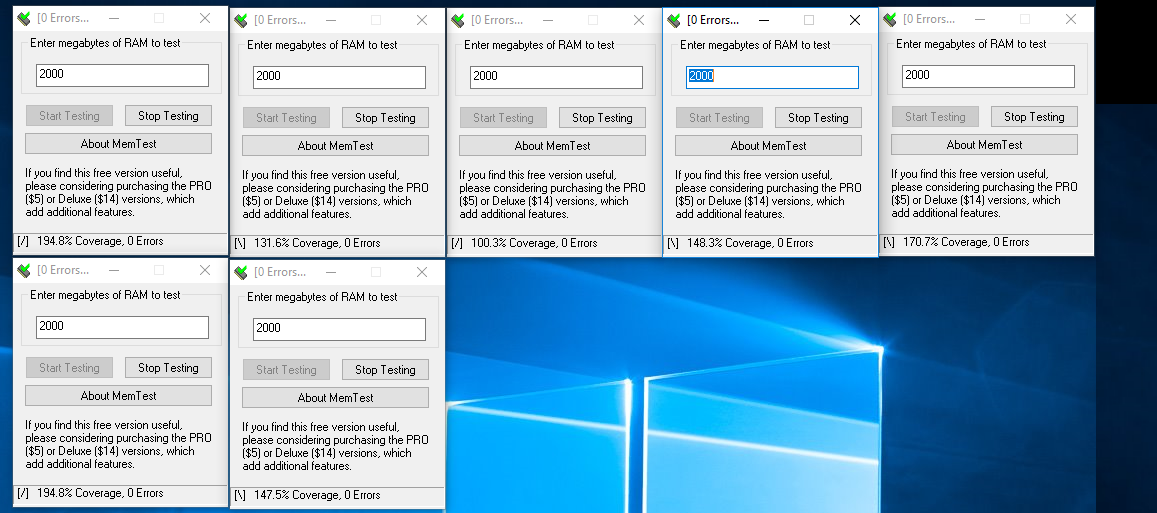

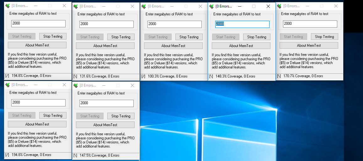

Ich habe jetzt mit dem Tool 14 / 16GB bis 100% getestet ohne Errors.
100% ist die Abdeckung, nicht die Sicherheit. Kann sein, dass der Speicher gerade so am Limit ist, aber möglicherweise liegt der Fehler doch woanders.
Laut dump war es ein Fehler beim Speicherzugriff.
Oft wird dies durch durch schlechtes Übertakten oder fehlerhaften Treibern verursacht.
Leider ist der stack trace jetzt nicht allzu aufschlussreich. Entweder lässt du dein System mal ein paar Tage auf Standardeinstllungen laufen und beobachtest ob trotzdem noch Fehler auftauchen, oder du wartest auf den nächsten Absturzbericht.
Ansonsten wirklich einmal über Nacht rödeln lassen, manchmal treten Fehler auch erst bei weit über 100% auf. In Foren werden oft 400 - 1000% empfohlen.

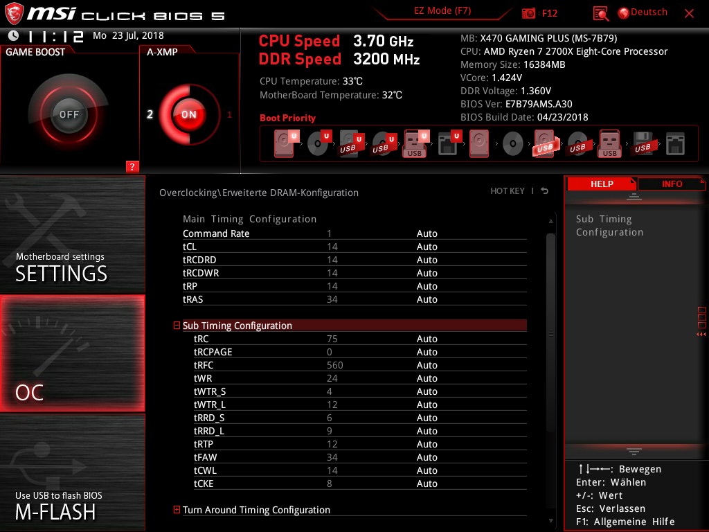

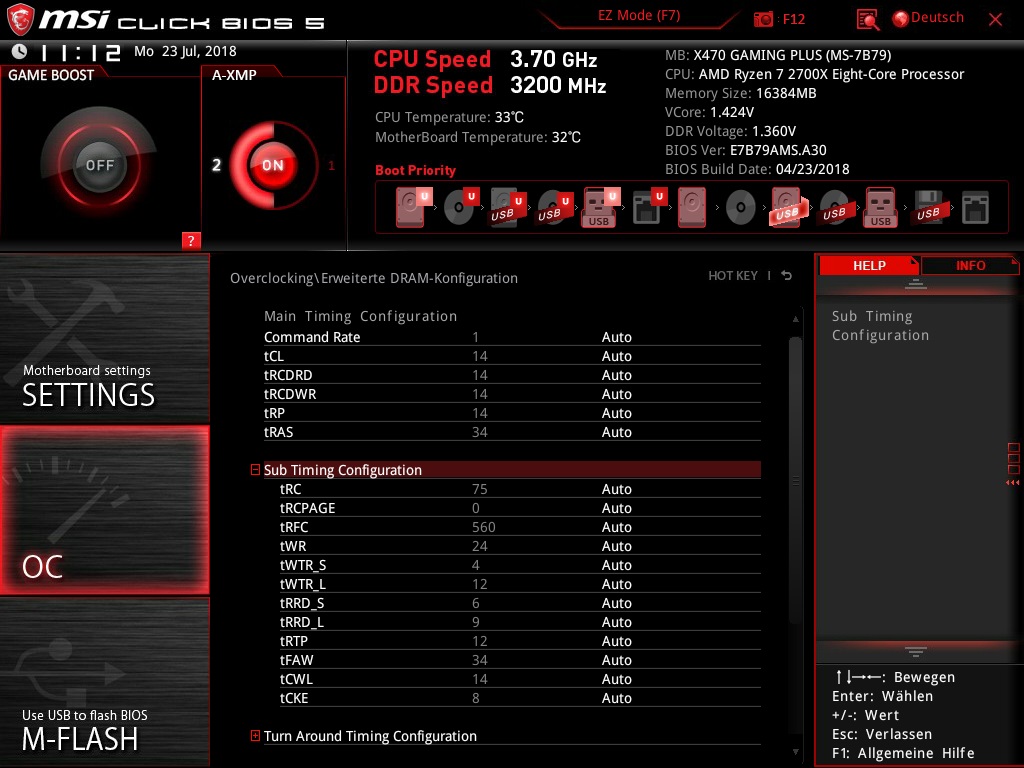

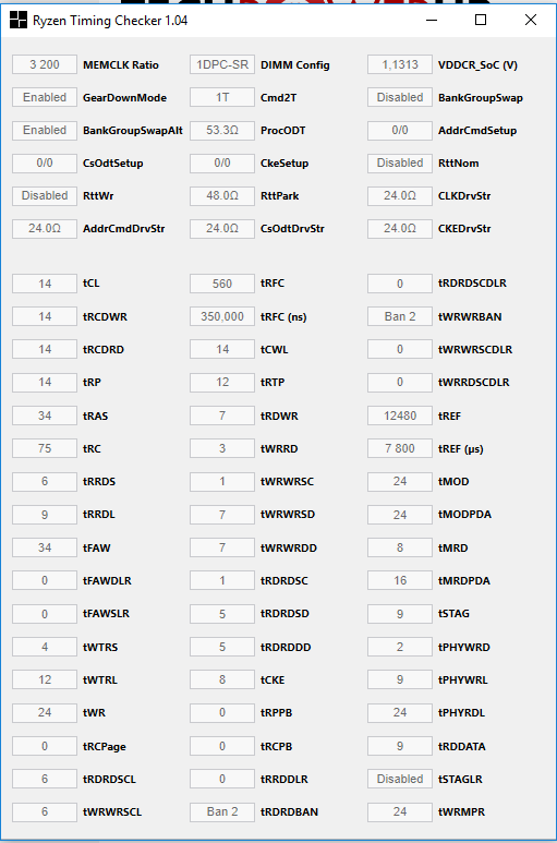

Also die subtimings werden kaum das Problem sein, die sind ziemlich entspannt für B-Die. SOC Spannung ist auch bereits sehr hoch.
Läuft der RAM noch mit 1.35 V? Dem kannst du locker 1.4 V geben.

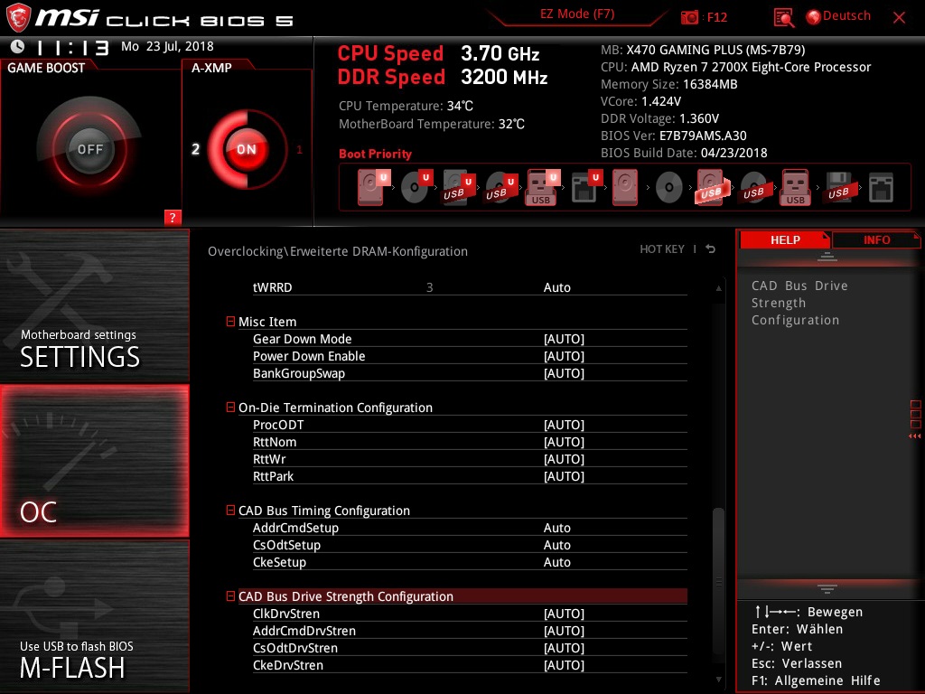

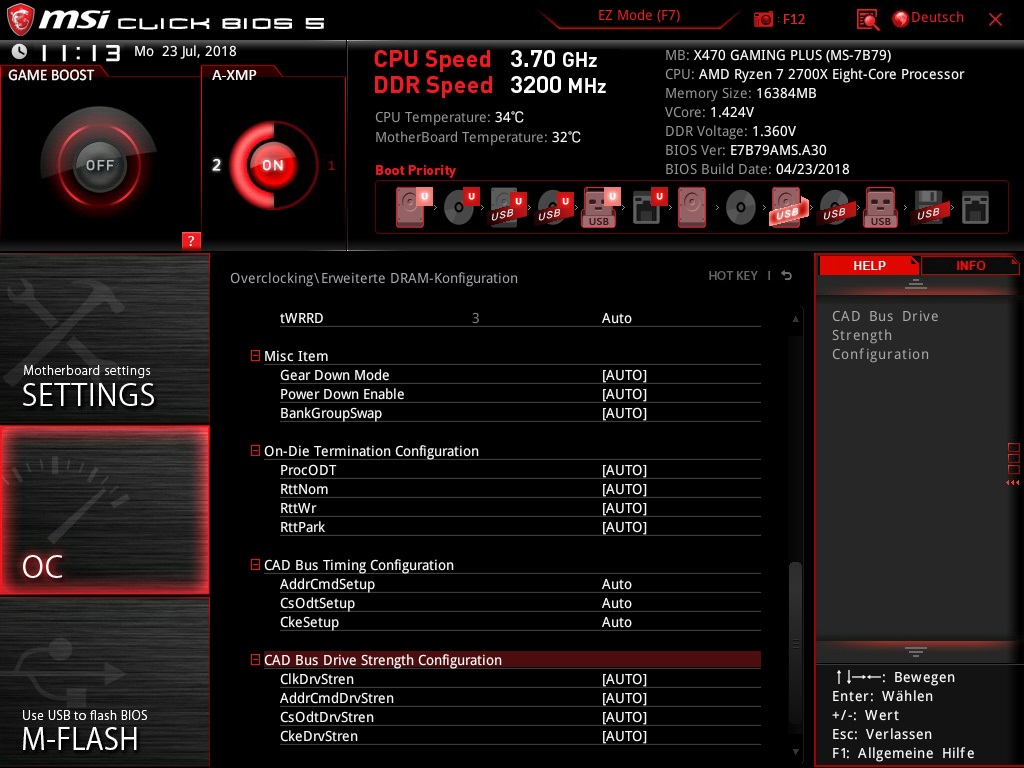

Ansonsten brächten vielleicht die RTT Widerstände was (sieht zwar nicht allzu schlecht aus), Spannungen wie CLDO_VDDP oder VDDP (VTT DDR wird automatisch 1/2 DRAM V sein?), CADBUS Einstellungen (vielleicht ein Tick höher), aber das kostet Zeit, sehr viel Zeit.
Ansonsten Takt auf auf 3066 MHz oder 3133 MHz stellen und auf das Wunder-BIOS warten.

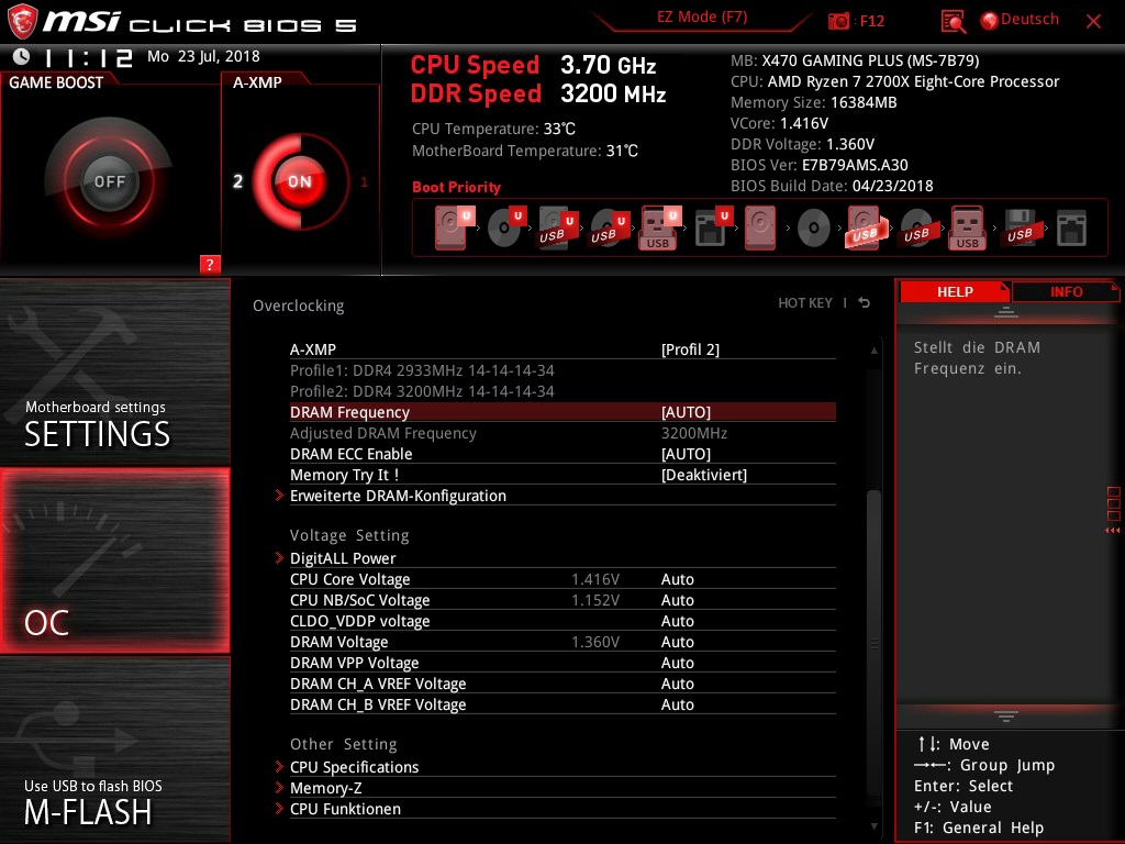

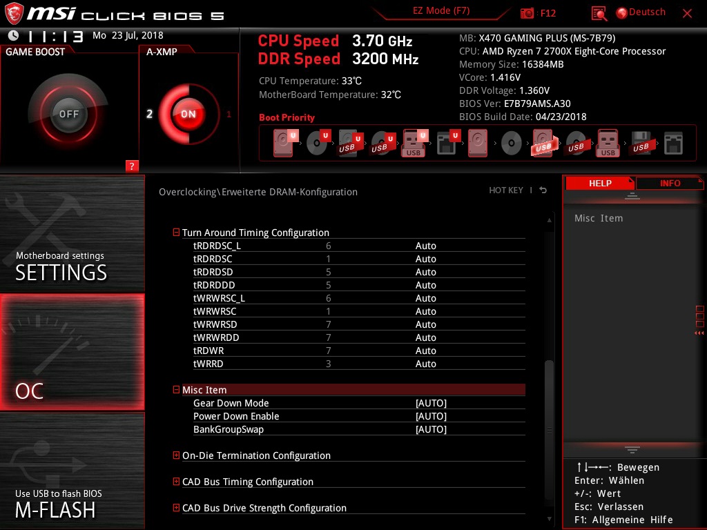

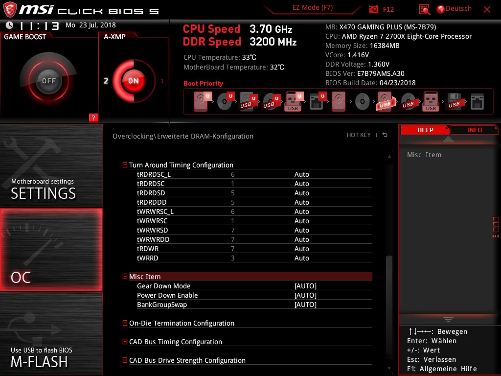

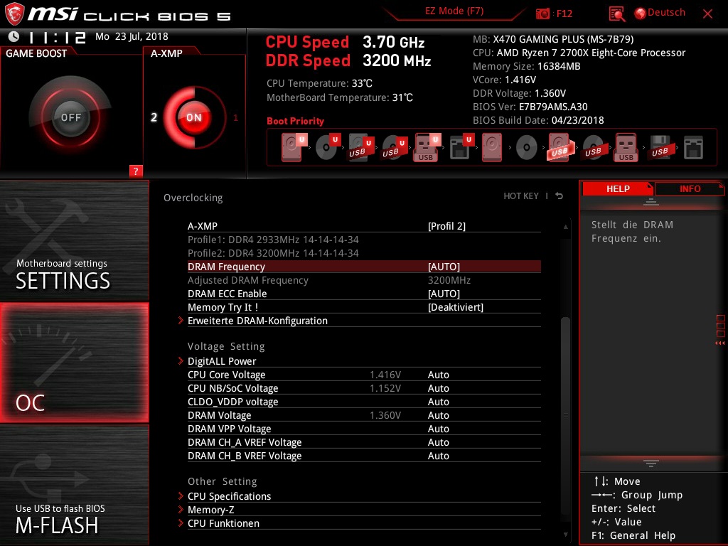

Hier nochmal ein paar Screenshots
@SalzstangeR6S bin von deinen Vcores immer noch überrascht... warum >1,4V bei 3,7 GHz?
Auto OC Funktionen aktiviert? bzw. bei den V was umgestellt? 3,7 dürften 1,20 normal reichen (oder auch weniger)

Ich betone nochmals das ich nichts verstellt habe außer den Performance Modus auf aus wie hier vorgeschlagen und nun wieder auf an.
Das Bios ist aktuell, auch auf den Screenshots ersichtlich.

Lade mir mal das AMD Ryzen Master Tool - dort siehst du unter "Current" nochmals deine GHz + VCores.

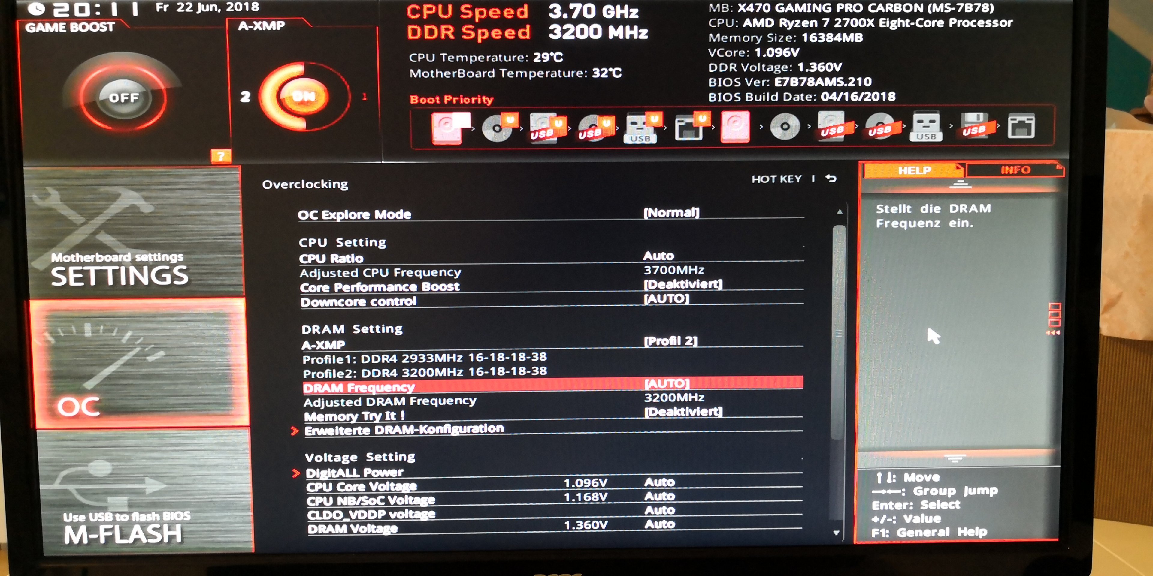

Vlt. hilft es ja, dort auf "Reset" zu stellen und er stellt die VCores wieder zurück. bei 1,4V gibt es halt unnötig viel Wärme und dann zusätzlich noch 1,35/1,36V bei 3200Mhz auf die RAMs - vlt liegt ja da noch der Fehler für die Bluescreens.
Nach dem Neustart im Bios/MasterTool nochmals die VCores überprüfen - aber 1,424 ist einfach zuviel.

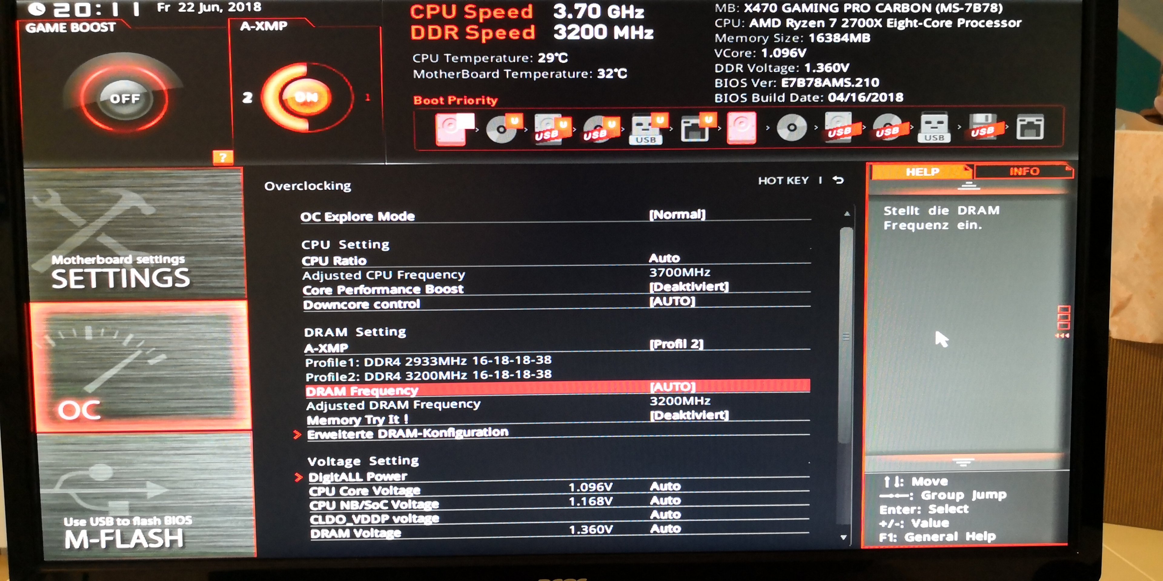

So sieht das bei mir aus, er braucht im BIOS nur ca. 1,1 (das Foto war vom 22.06.)

Du hast auch den Boost Modus deaktiviert. Bei mir steht er wieder auf aktiviert^^
Boost wird derzeit nicht benötigt. (bei mir)
Bietet, außer bei Benchmarktests, keinen Mehrwert, in Games merke ich keinen Unterschied, außer höheren Stromverbrauch bzw. höhere Temps.
Auch wenn der Boost aktiv ist, läuft es nicht bei über 1,4V bei mir

Die reset Funktion im Master Tool hat nur eine längere Stabiltät gebracht. Erster Fehler nach ca. 50 Minuten.
Ich mache jetzt mal den boost modus wieder aus
CPU Core Voltage 1.080V - AUTO
