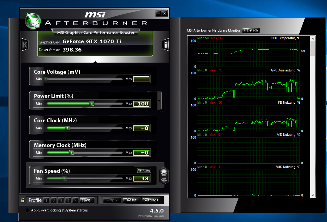

Kann deine Ergebnisse auch nur bestätigen. Die Frage ist nur warum oft z.B in der Schießerei mit den Cops, oder in schnellen Situation es ruckelt wie sonst was.

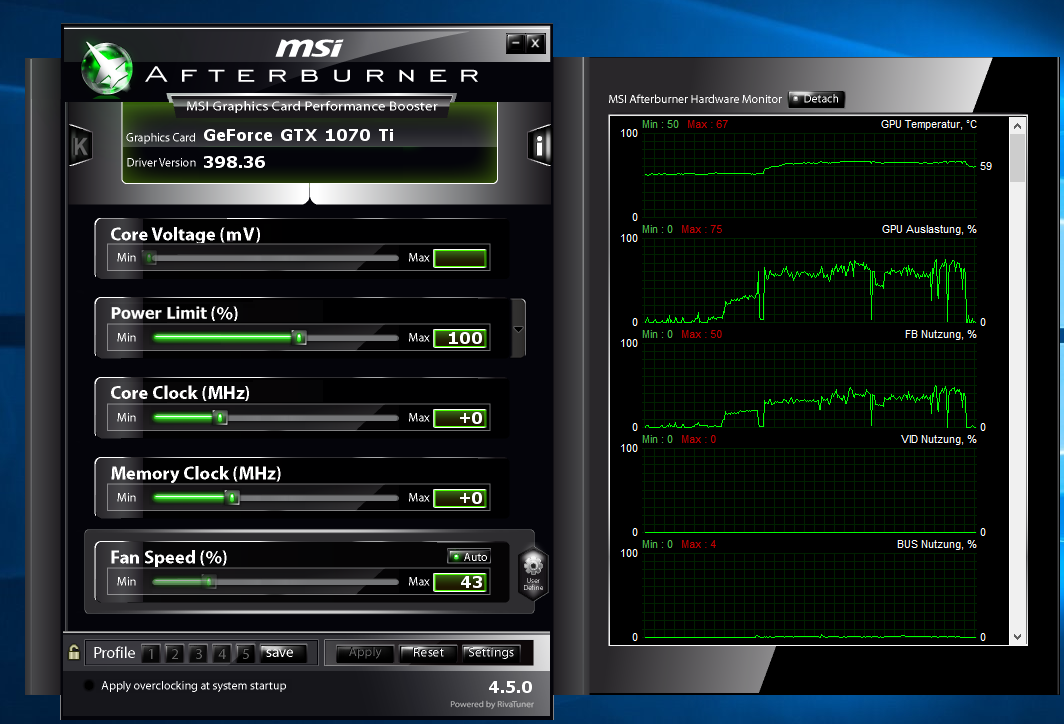

Ruckelt trotzdem, egal ob HMDI oder DVI
BenQ Zowie RL 2455 60Hz
ok... bin mit meinem Latein am Ende.

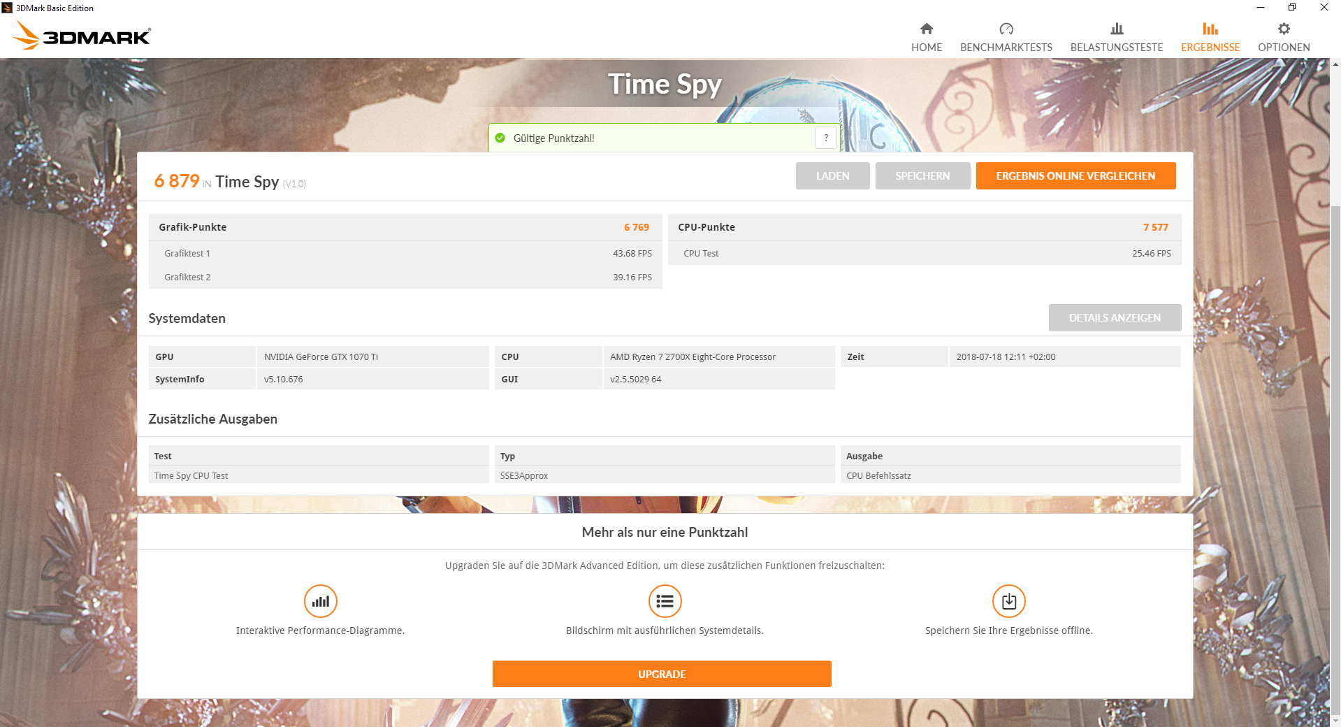

  • Grafikkarte wurde im Benchmarktest ebenfalls gestest (Ruckler auch hier wahrnehmbar?) und die durschnittlichen FPS auf 1440p sehen auch korrekt aus

  • Ja, die Ruckler waren auch im Benchmarktest wahrnehmbar.

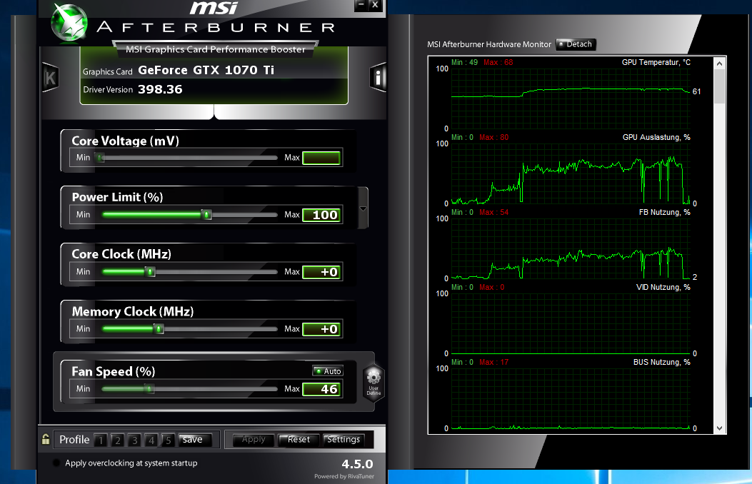

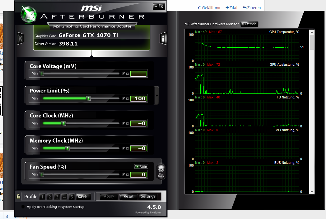

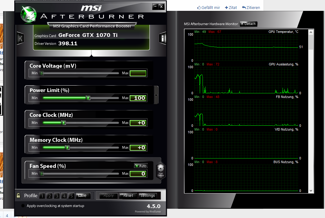

Ich habe mir eben per Afterburner in GTA nur takt und Auslastung anzeigen lassen.
Der Takt liegt bei 1823Mhz und die Auslastung zwischen 60 & 70% wenn es ruckelt geht diese bis auf 0% runter :freak:
EDIT: Ja, habe ich. Auch am Fernseher sind die Ruckler vorhanden.
Hast du deine Graka übertaktet?
Auslastung kann ruhig auf 60 bzw. 70% gehen... Aber das es auf 0% droppt, muss ein Fehler sein.
Edit: also lass mal die Graka tauschen, damit der Frust bei dir mal aufhört, immerhin hast du da ein richtig geiles System.
Ich habe an der Grafikkarte nichts verändert. Ich wüsste zumindest nicht was :D
EDIT: Oh gott. Muss ich jetzt echt meine 2GB 750ti ins Gehäuse stecken? LUL
Reaktionen: cm87
Ups. Windows hat dann wohl doch nicht den neusten Treiber installiert. Ich helfe kurz nach, einen moment. Haha
So aktuellster Treiber ist drauf.
Ruckelt halt trotzdem weiterhin. Auch in der Auslastung der GPU sieht man schön die Schwankungen.

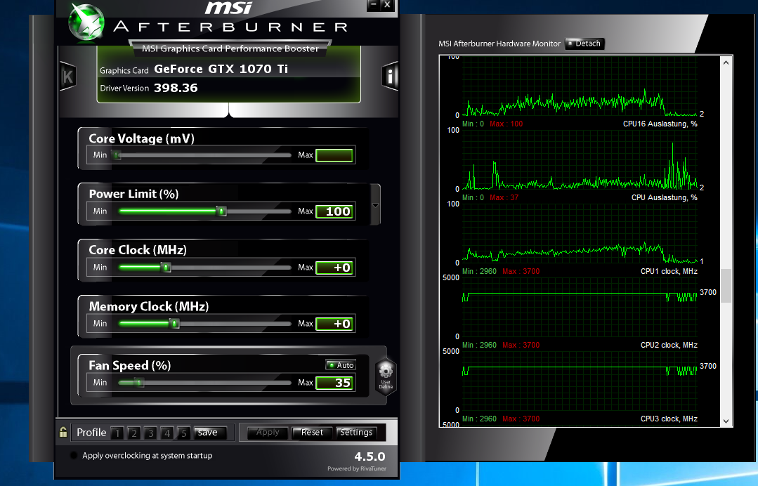

Reaktionen: cm87
Hast du mal zum testen das Energiesparprofil auf Höchstleistung gestellt?

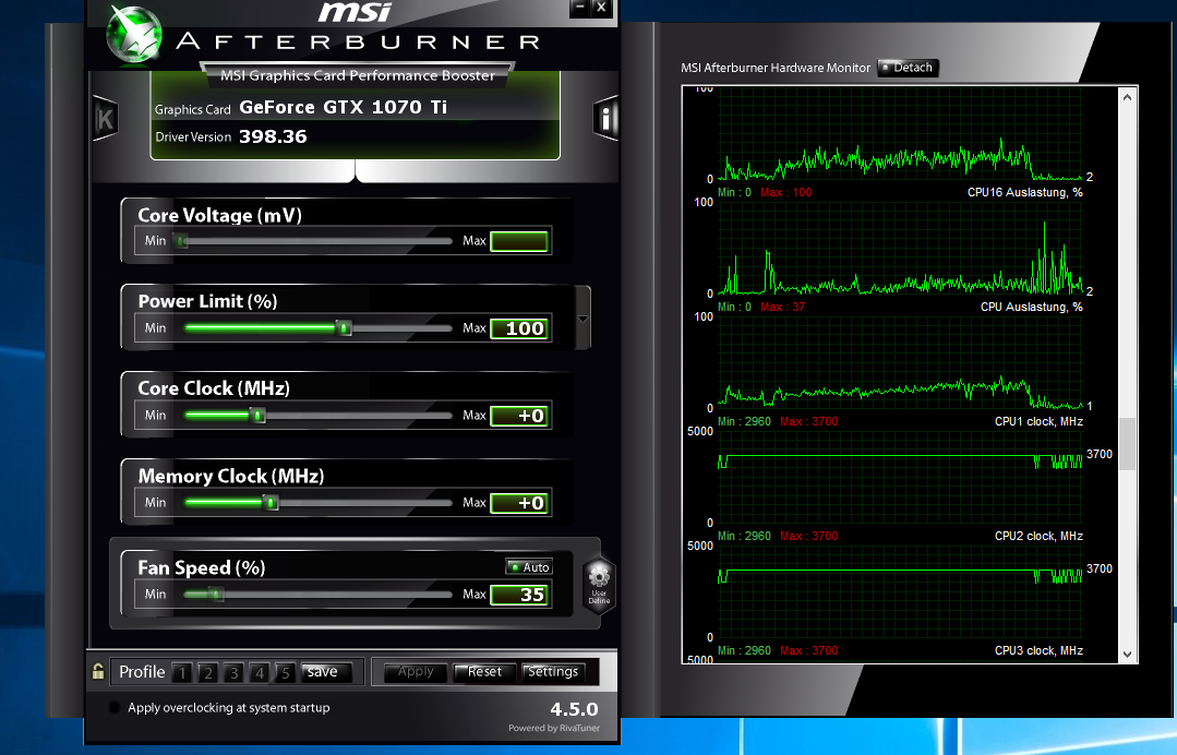

Wäre noch interessant zu wissen welches Game beim letzten Afterburner Screen getestet wurde.
Zudem könnte man sich den CPU Graph ansehen, um zu sehen wie sich die CPU verhalten hat bei den Lags.
Hatte mal bei der 2066 Plattform ein ähnliches Problem, ständig Lags beim zocken.
Nach langen suchen war es am ende eine Software (Intel Turbo Boost). Sobald die deaktiviert ist, waren die Lags verschwunden.
Eventuell gibt es bei AMD sowas ähnliches.
Das umstellen auf Höchstleistung hat auch nix gebracht. Ich stelle es wieder zurück für AMD Ryzen 7 2700x ausbalanciert

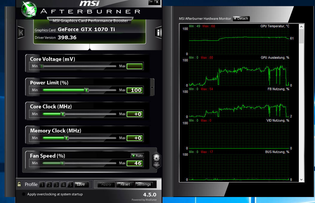

Das Spiel ist GTA 5 - Storymodus
Hm
Das hilft uns schon mal weiter.
Deine CPU throttelt zum Schluss und deshalb taktet deine Grafikkarte hin und her. Heißt, irgendwas stimmt nicht. Hast du irgendeine Software von AMD drauf die eventuell Einfluss auf die CPU nehmen kann?
