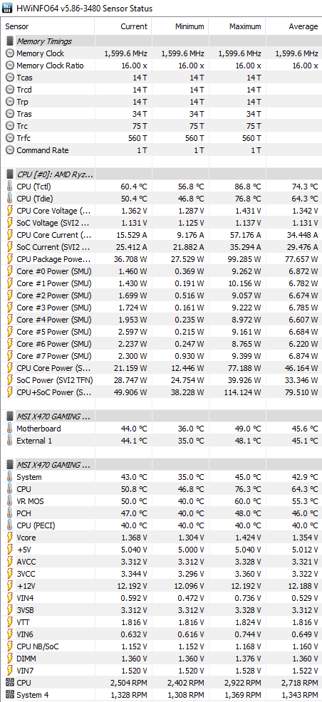

rico007 schrieb:
Hm
Das hilft uns schon mal weiter.
Deine CPU throttelt zum Schluss und deshalb taktet deine Grafikkarte hin und her. Heißt, irgendwas stimmt nicht. Hast du irgendeine Software von AMD drauf die eventuell Einfluss auf die CPU nehmen kann?

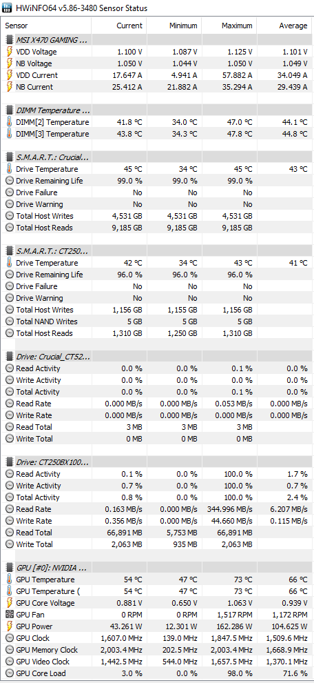

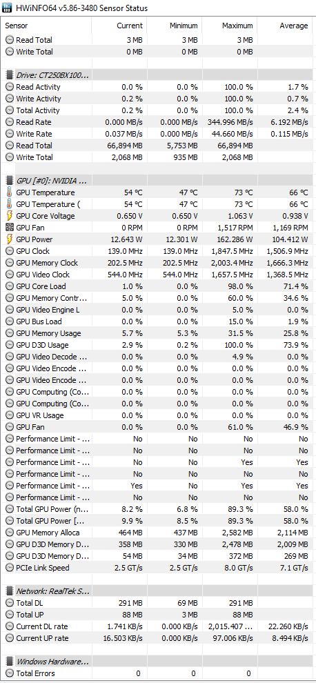

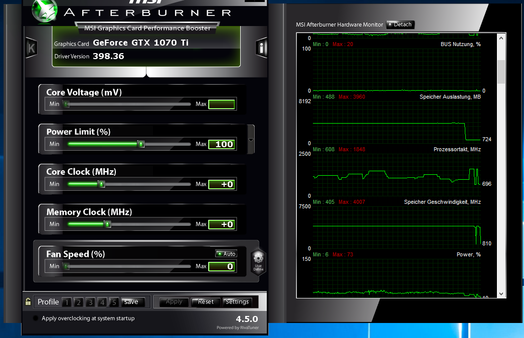

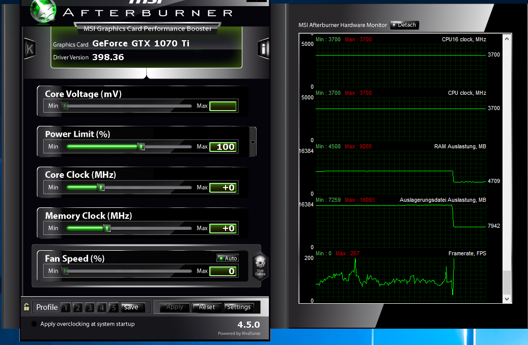

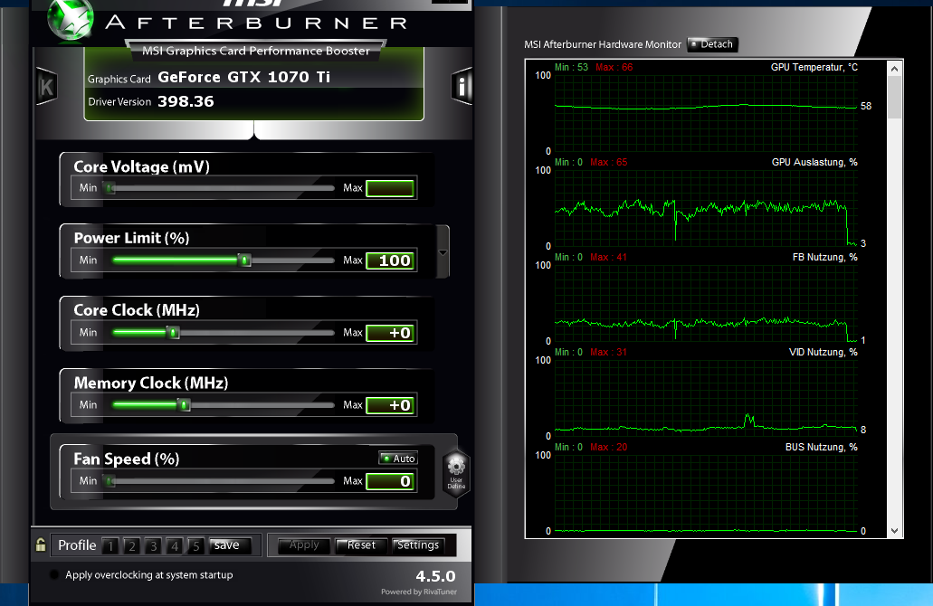

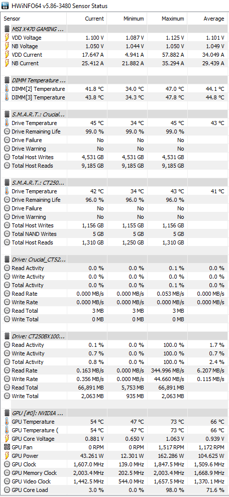

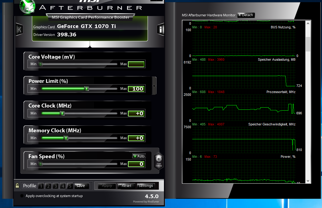

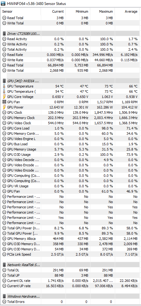

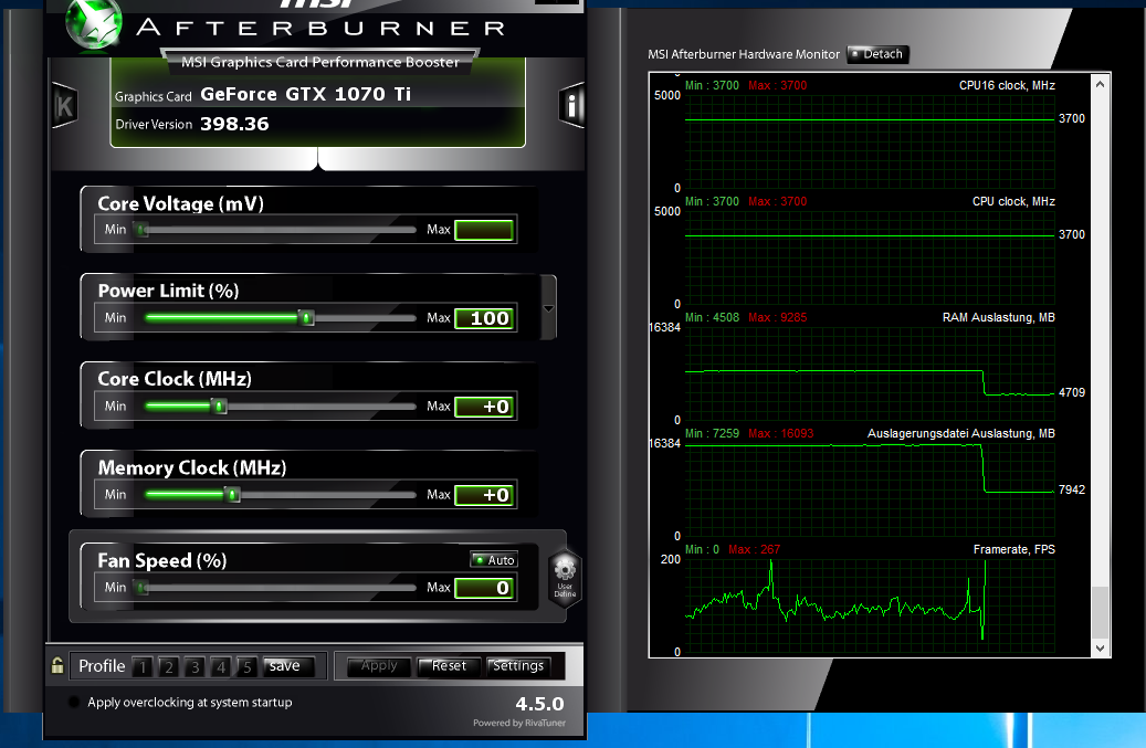

Sehen die AB Screens gut aus?
Reaktionen: cm87

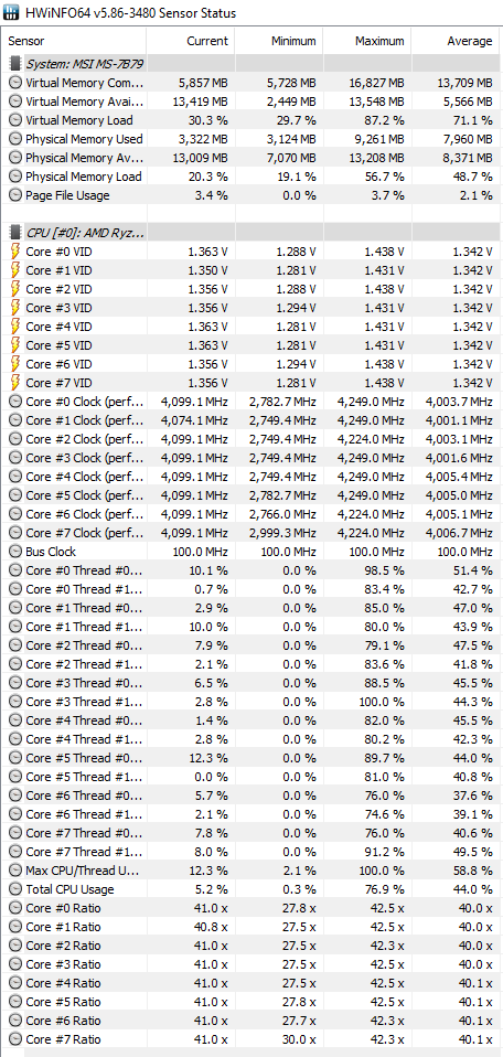

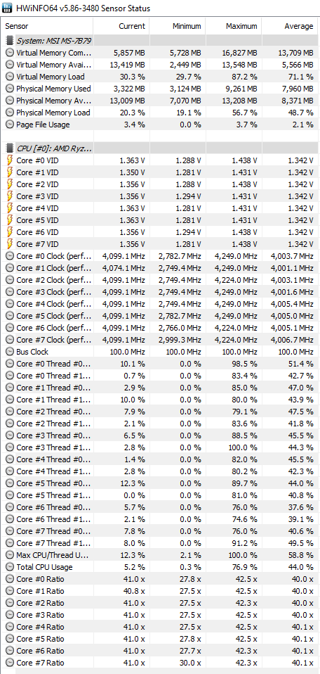

@SalzstangeR6S
Ich hab jetzt nicht den kompletten Thread durchgelesen. Aber so sieht ein CPU Limit in Perfektion aus. Es scheint als würde deine CPU nicht richtig takten - Stichwort XFR2. Da müssten deutlich mehr wie 4 GHz pro Kern stehen.
Wenn dir die FPS reichen ist doch alles in in Ordnung.

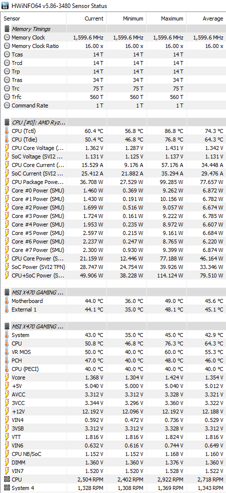

Ich habe heute 3 weitere SW3
2 oben einen raus und einen reinblasend und vorne habe ich auch noch einen zusätzlichen installiert.
Komme in Rainbow Six Siege auf maximal 76 Grad.
Was immer noch ziemlich hoch ist, oder?
Performance Boost + XMP 2 habe ich jetzt mal wieder aktiviert.

Oder den Auto OC Modus vom Board deaktivieren, der fährt im Schnitt mit 4ghz und hau 1,35v drauf, da entsteht eben Abwärme.
Schalt die Funktion mal aus und stell im BIOS ebenfalls auf 4ghz aber eben mit weniger V ein... Bei mir lief er auf 4,2 auf 1,29 oder so (muss ich mal nachsehen) - bei 4,2ghz waren es 1,37V
Und mit einem anderen Kühler läuft das Ding so oder so ruhiger und kühler
