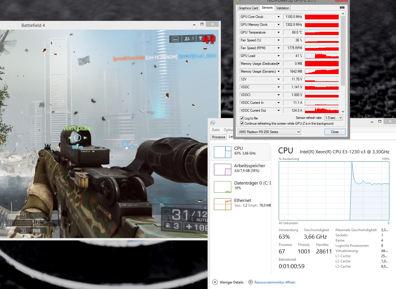

lies den letzten Beitrag im Link! das Funktionierte bei mir und war einfach einzurichten. Der Takt kann dann gar nicht anders als da zu bleiben wo Du ihn festnagelst! 3D Profil anlegen ist aber die Vorraussetzung !
Ja ich habe das mit den 1100mhz auch schon hinbekommen. Hatte dann schwankungen zwischen 1050 und 1100mhz anstatt das der bis auf 900mhz runter ist.
mit stock taktraten klappt es wohl nicht so wie es dort steht.
Allerdings hilft mir das noch nicht weiter damit, das teilweise die auslastung einfach auf 40% runter geht und ich dann nur noch 50fps habe obwohl es die karte locker packen müsste....

Den Tip mit dem Afteburner festnageln hab ich gerade gemacht und die Karte haltet den Takt, nur nicht den STandardtakt. Mit dem geht das irgendwie nicht. Warum auch immer r9 290.jpg
