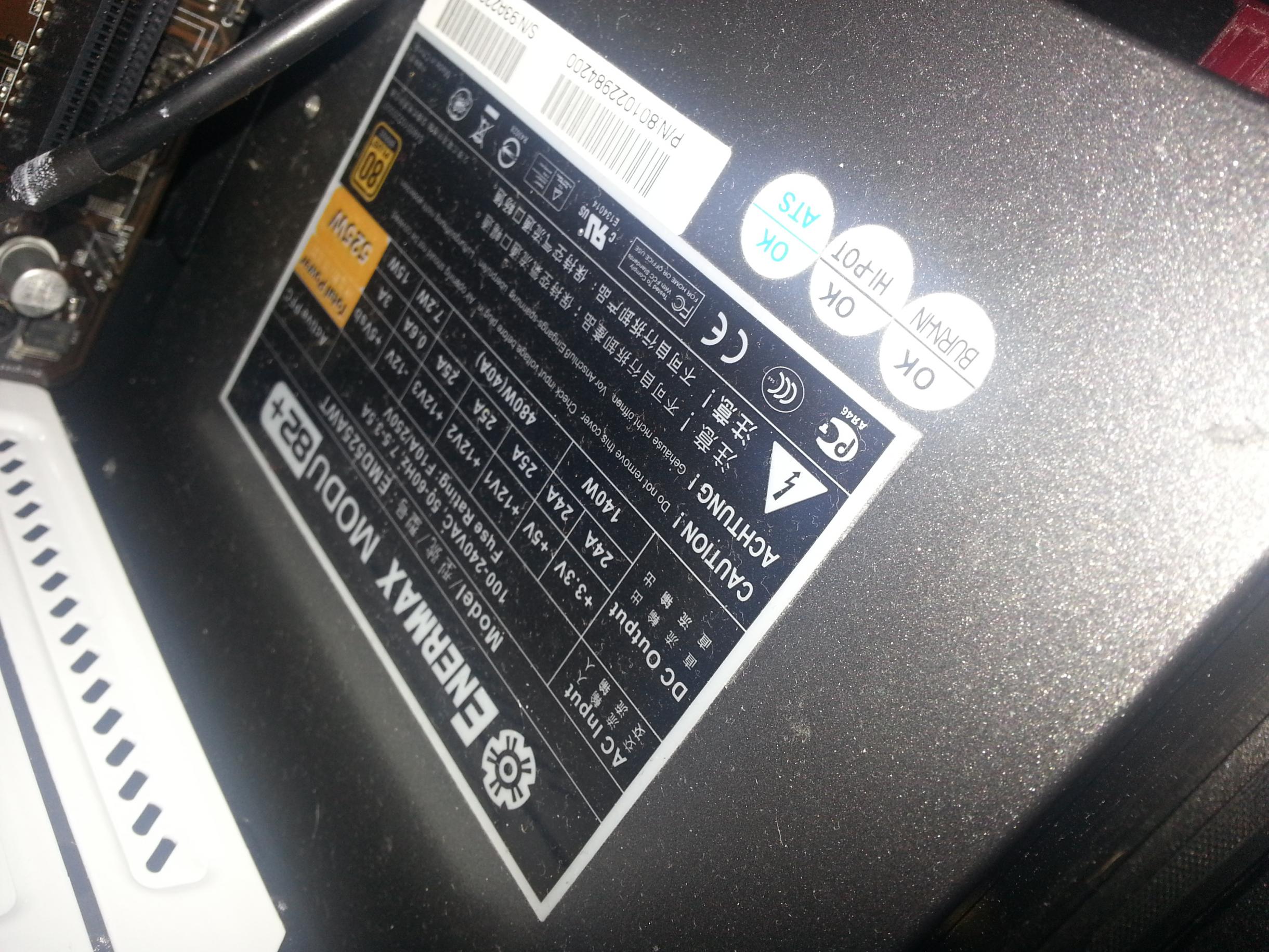

Ich hab ja nur 525W?
im Anhang was mein Netzteil sagt, ich weiß halt nicht ob es die 525W sind, was soll es denn sonst sein? die Karte selbst?

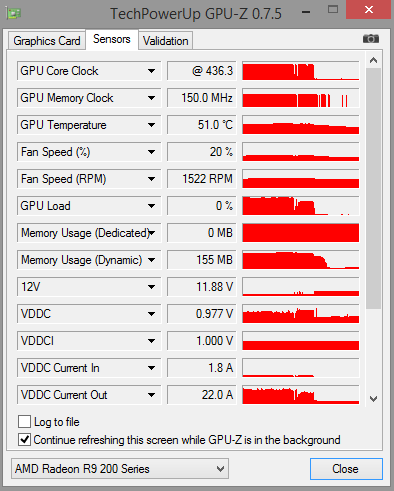

Hmm wenn ich mir den VDDC anschaue. Dann sind die Ampare immer rel. niedrieg genau da, wenn der Takt nach unten geht. Doch ein Stromproblem?

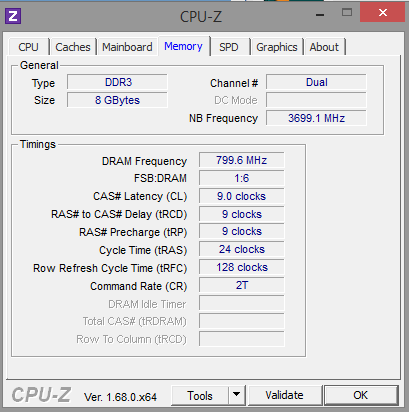

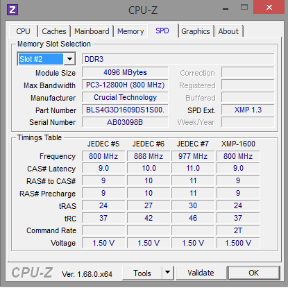

Arbeitsspeicher? Eher nicht. Der hat zuvor auch funktioniert mit der alten Karte:
X.M.P. sicher aktiviert ? bestimmt, hier kommt ein Tipp, den du probieren mußt nicht gleich wieder neinneinnein sagen, probieren geht nix kaputt !

hmm x.m.p ist glaub ned aktiviert, braucht man eigentlich auch nicht.

Aber so wie das mit dem GPU-Z aussieht, fehlt da irgendwie die Stromstärke, wenn des teil runter Taktet. Dadurch das ich eben 3 stark getrennte 12V schienen habe, bleibt der PC halt an?!?
