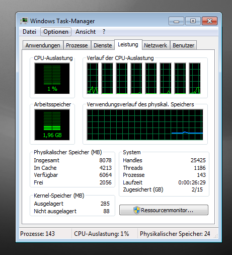

Virusprogramm oder sowas schon mal durchlaufen lassen?! Ackert die CPU auch im Windows aufm Desktop? Mit z.b. Taskmanager beobachten...
So schauts dauerhaft aus unter normalen Windows Betrieb.
