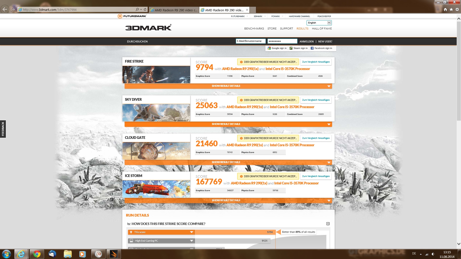

Hab den 11er kurz installiert, durchlaufen lassen und wieder deinstalliert. Ich hab nur einen I5 3570K @4,5Ghz und nur eine normale R9 290 Vapor-X Tri-X OC. Ich komme auf ca. 13200...
Normalerweise müsstest mit deiner, da du die R9 290X hast, drüber sein. Prozi und Graka sind von dir stärker. Gut der 11er ist jetzt nicht unbedingt die beste Wahl da ich jetzt nicht genau weiß wie viele Prozessorkerne der überhaupt nutzt...
Daher kann es gut sein das ich etwas schneller bin da mein i5 mit 4,5 Ghz taktet. Eventuell kannst dich ja mal durchringen und den neuen laufen lassen. Wäre sofort klar ob hier was nicht stimmt,... ;)

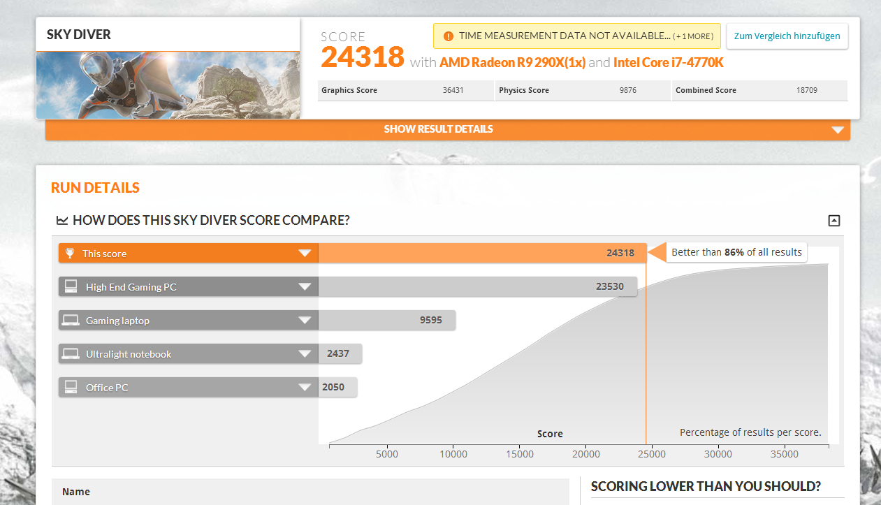

Ok dann teste ich jetz mal dieses SkyDive, wieviele Points hast du da?
Hei, hab nunmal dieses SkyDiver durchlaufen lassen und habe 24318 Punkte bekommen. Unbenannt.PNG
Hm, ist zwar nicht schlecht das Ergebnis aber irgendwas bremst bei dir leicht. Mein Ergebnis siehst im Anhang und bin etwas drüber von den Punkten her, dass sollte normalerweise nicht so sein. Bei mir ist lediglich Hohe Qualität im CCC aktiv. Daher habe ich etwas weniger Punkte.

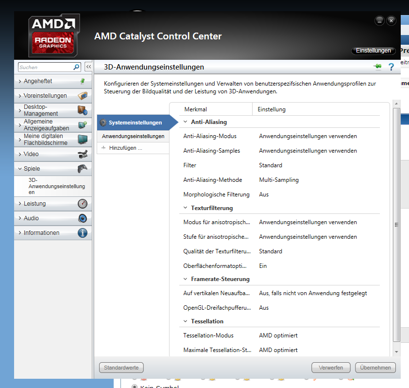

Ist eventuell etwas im Catalyst Control Center aktiviert? SSAA? Vsync? Bzw hier alles auf Standard? Tessellationsstufe auf AMD-Optimiert wie´s sein soll? ...

Hier wird deine Karte getestet. Ist zwar ein stärkerer Prozessor bei dem Testsystem aber du solltest annähernd rankommen an diese Punkte und zumindest schon ein paar Points vor mir sein!
Jetzt muss nur noch die Bremse gefunden werden!
Im Catalyst Center is alles auf Standart
