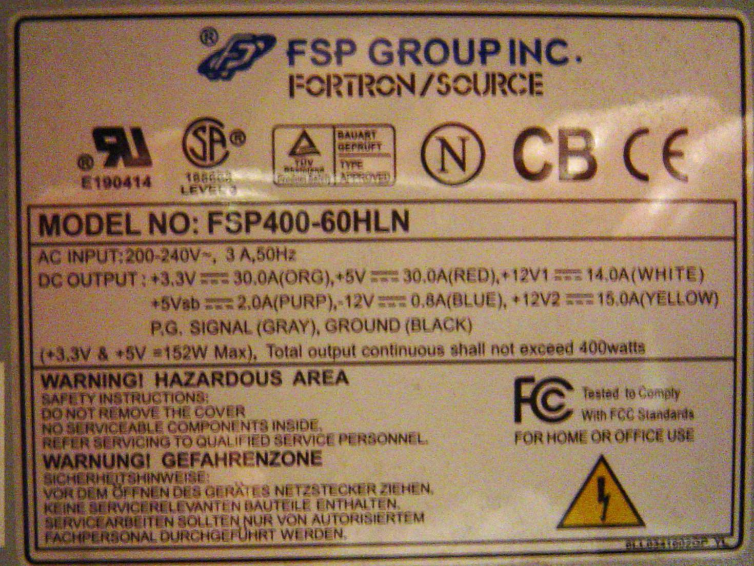

hier die Daten
Der 6-Pin Stromanschluss der Karte war angeschlossen.
mike
Sieht danach aus als wenn dein Netzteil zu schwach ist.. ich sehe da auf der +12V Leitung max. 15A, es sollten aber schon so um die 21A sein

jepps sieht gut aus..;)
hat das alte nt 2x 12v-schienen (V1 u. V2) oder seh ich da was falsch. kauf dir nen y-stecker 2x4polauf6pol (kostet 4€) und dann sollte das eig auch reichen
