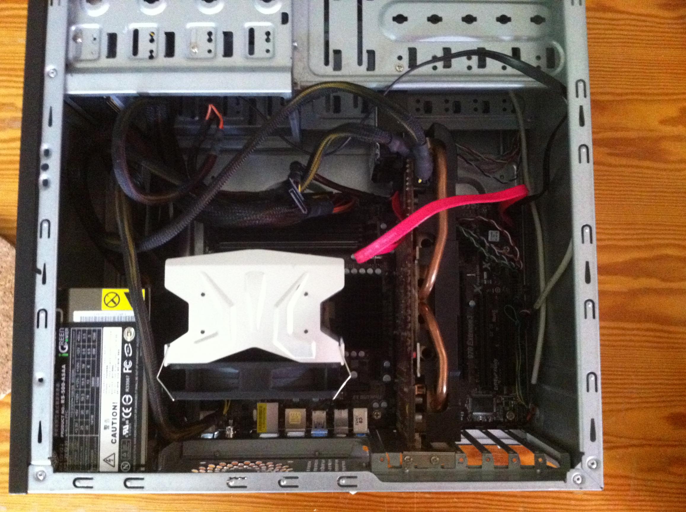

ist es oder? Ich habe es beinahe befürchtet... In meinem Gehäuse ist es schon recht kuschelig für die Hardware. Ich habe auf meine CPU auch schon ein recht kräftigen "Alpfenföhn" Kühler draufgebaut. Werde also erst einmal die Wärmeleitpaste erneurn etc., mir dann die Temps nochmal anschauen und im neuen Monat ;) den Tower bestellen.

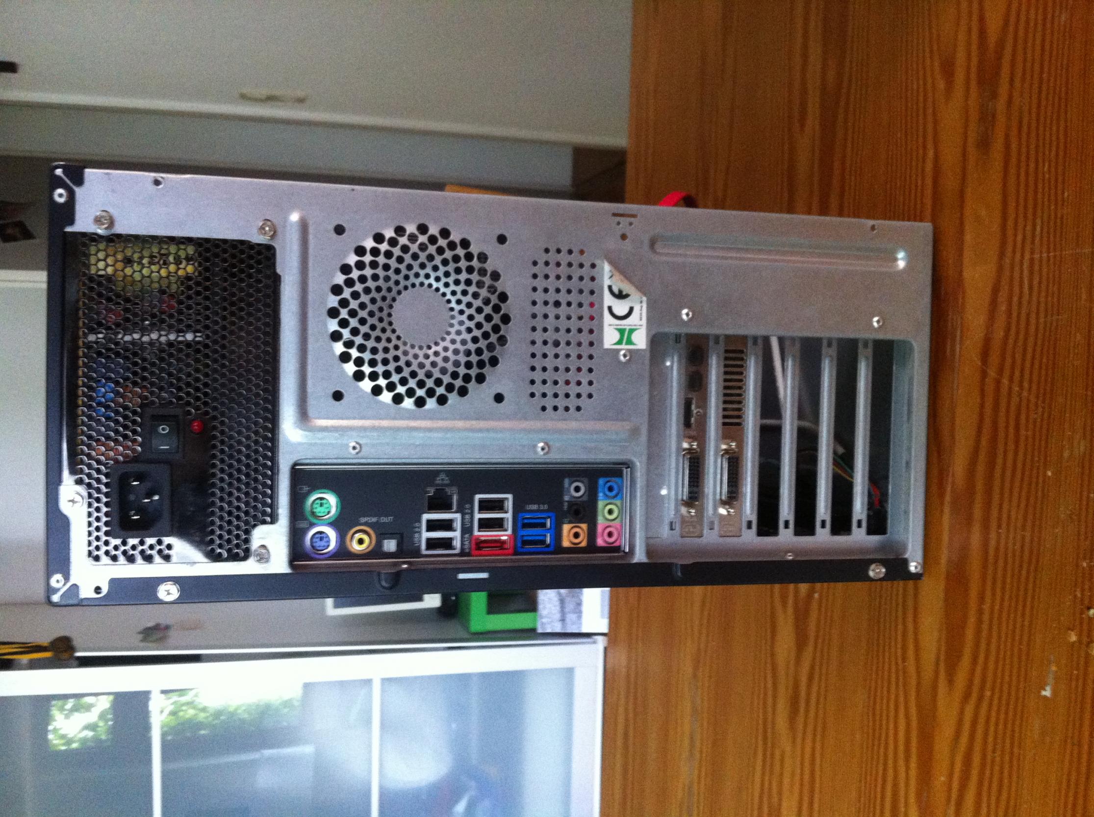

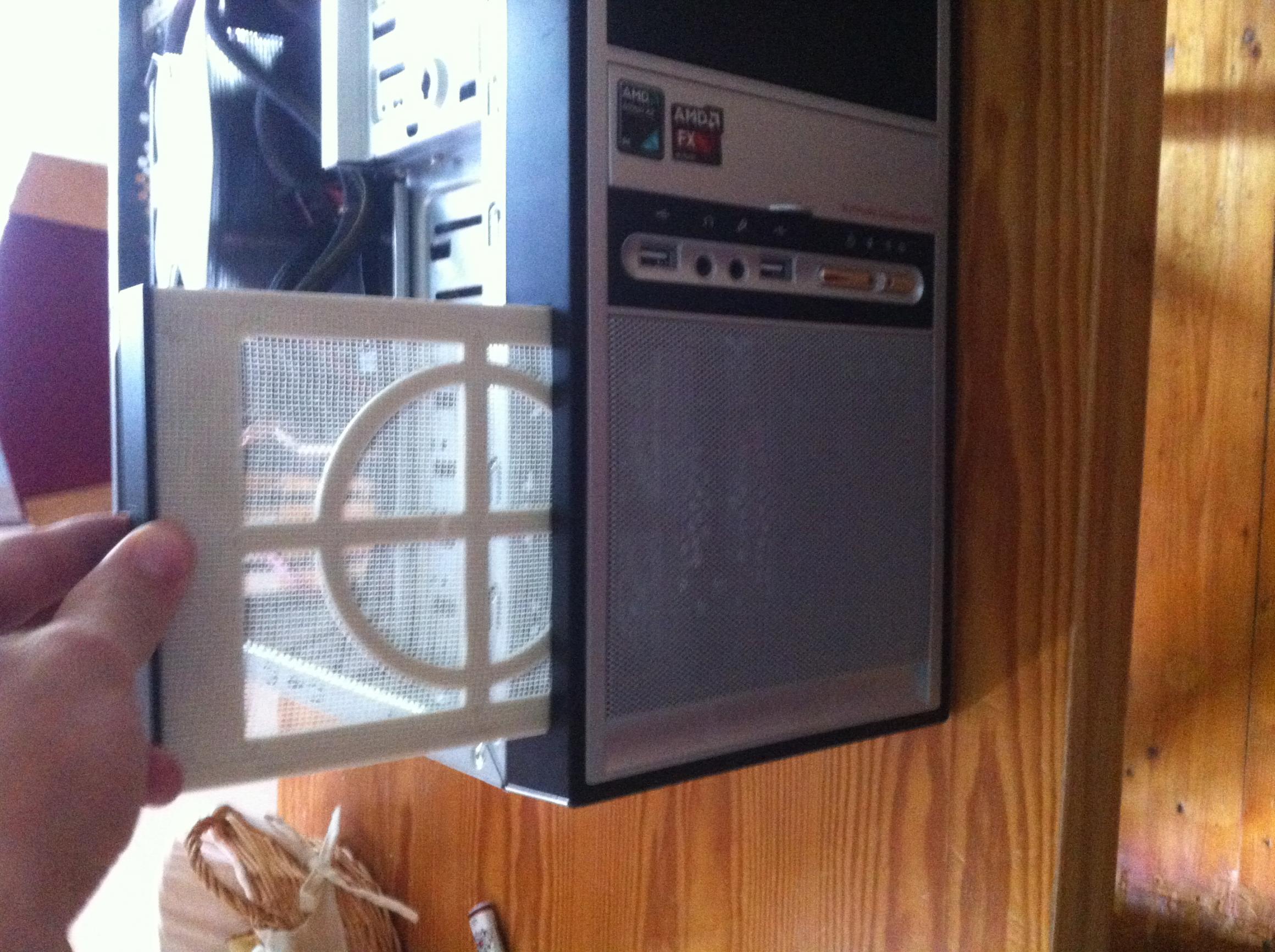

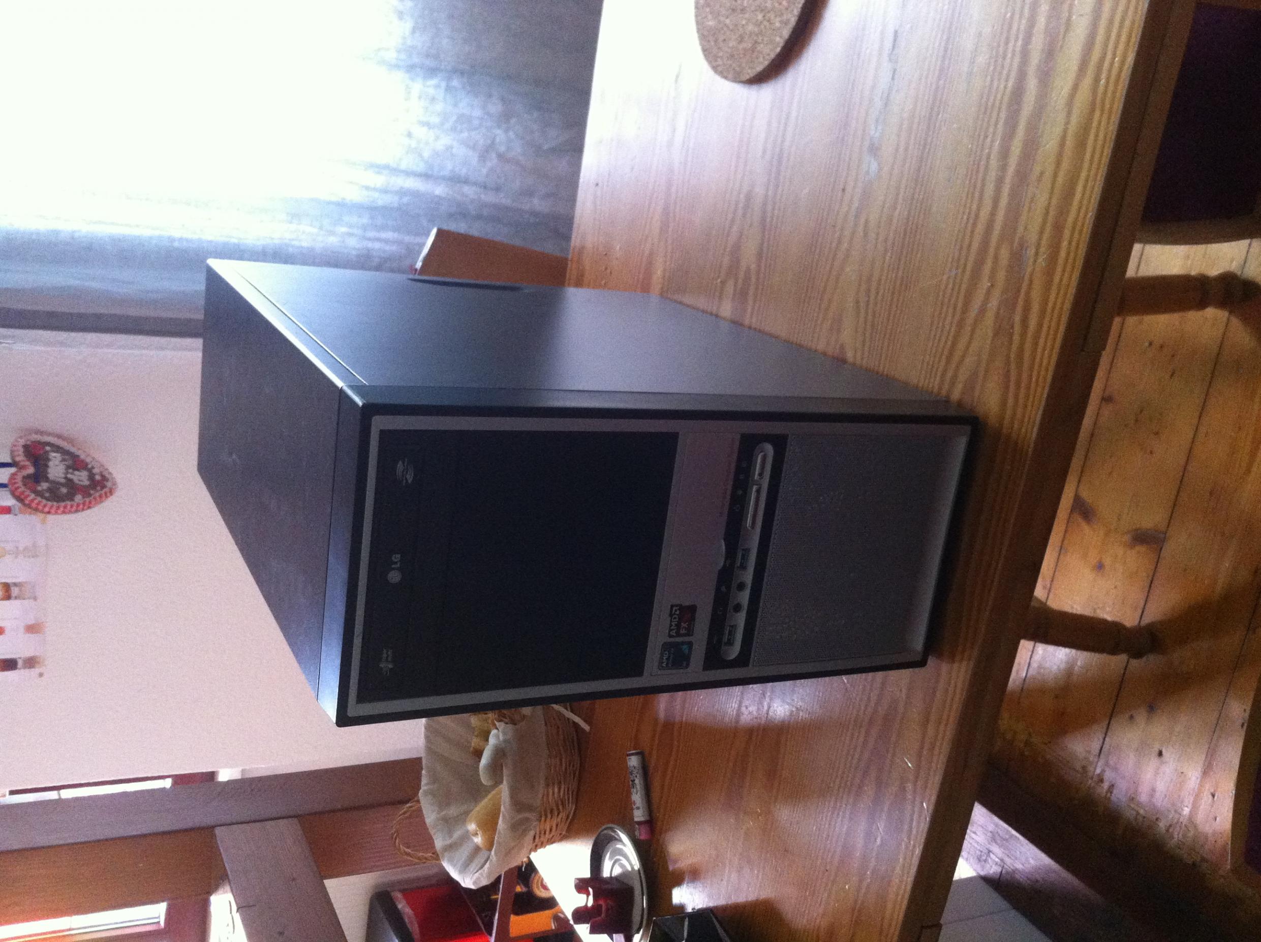

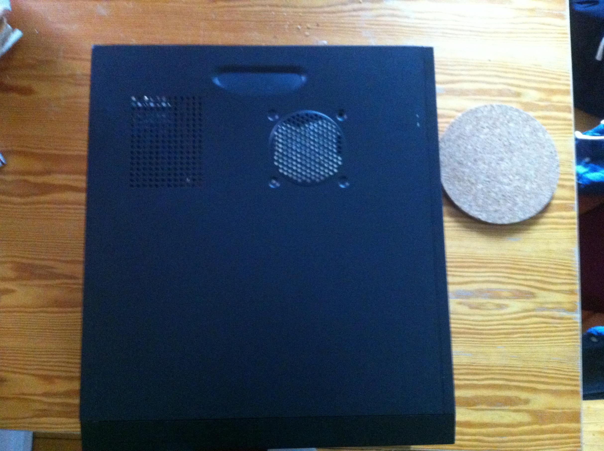

Hänge mal noch ein paar Bilder von meinem Gehäuse dran. Die Quali ist allerdings auf Grund meiner zerkratzten Linse suboptimal.
Grüße und danke euch allen!

Gut, mach das, dann geht es ja weiter.
