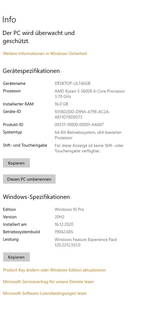

Da brauchen wir schon etwas mehr Angaben, insbesondere zur Hardware (vor allem Netzteil).
Ein bisschen mehr Infos wären nett.
Insbesondere das restliche System, Spiele, Temperaturen/Taktraten der Hardware ...
Netzteil 750Watt, Tomb Raider, COD, Cyberpunk.
