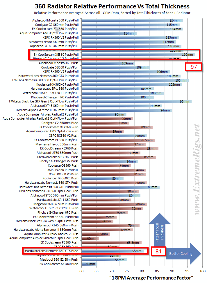

Naja, was man da auch sieht, ist das ein guter 30mm Radi mit einem Lüfter in Push 84% der Leistung eines doppelt so dicken 60mm Radi in Push/Pull erreichen kann.
Klar. Der Aufwand steigt deutlicher um ein bischen mehr Kühlleistung zu bekommen. Push/Peil ist gegnüber Push auch nicht der heilige Gral, aber wenn man schon P/P machen will dann doch bitte mit nem dicke Radi um alles an Leistungszugewinn mitzunehmen.
