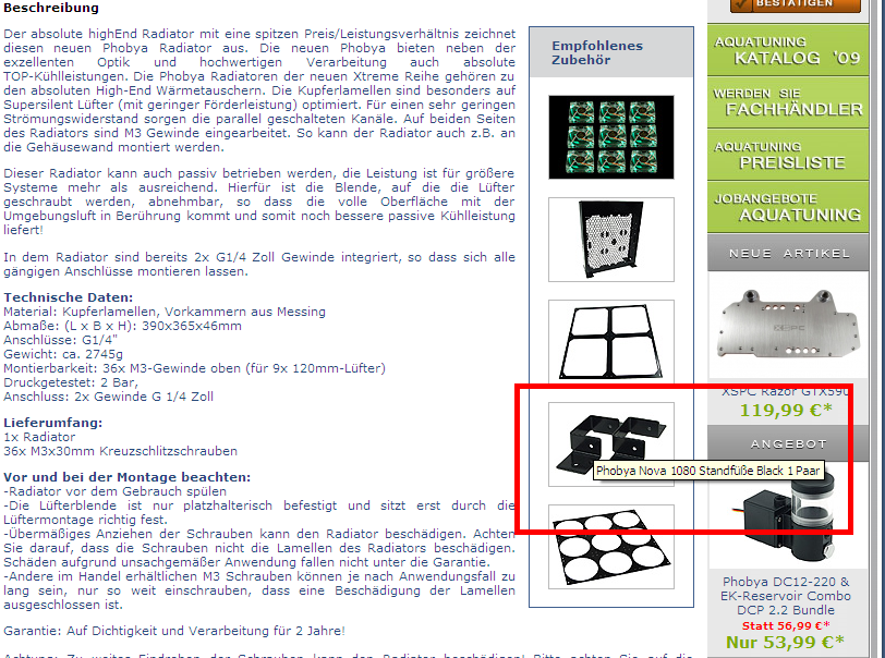

Wo gibt es für den Phobya Xtreme NOVA Radiator denn Standfüße? Konnte leider keine finden.
Hey..
Ich hab den Phobya..
ich betreibe ihn momentan mit 5 Lüftern. Es läuft, ich habe meinen Quad und meine GTX275 im Kreislauf. Meine 5 Lüfter laufen auf 5 Volt, also guten 500 RPM: Die Wassertemp geht unter VBollast bei einer Raumtemp von 28 Grad auf gut 35-38 hoch. Also eig gut. Wobei man sagen muss, dass bei nur 5 Lüftern relativ viel Luft am Radi vorbei geht, da die Lüfterblende ja offen ist.
Aber der Radi ist sehr zu empfehlen..
LG
P.S. Die Standfüße braucht man nicht unbedingt. Wenn man n bissl rumprobiert, steht er auch duch die Fläche das Radis und der Lüfterblende auch sehr gut.. :)
So geht es zumindest bei mir..^^
