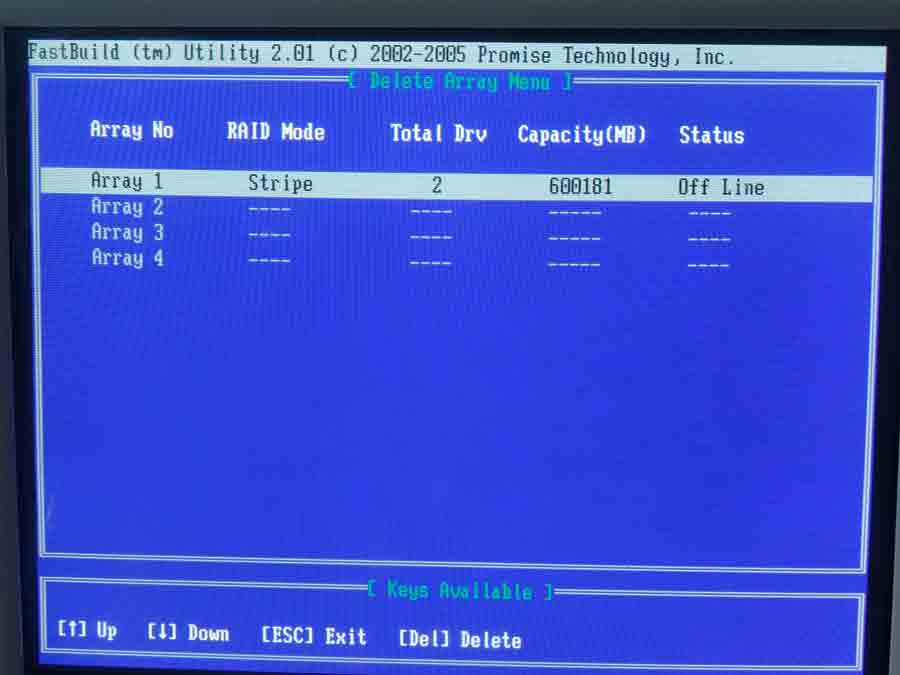

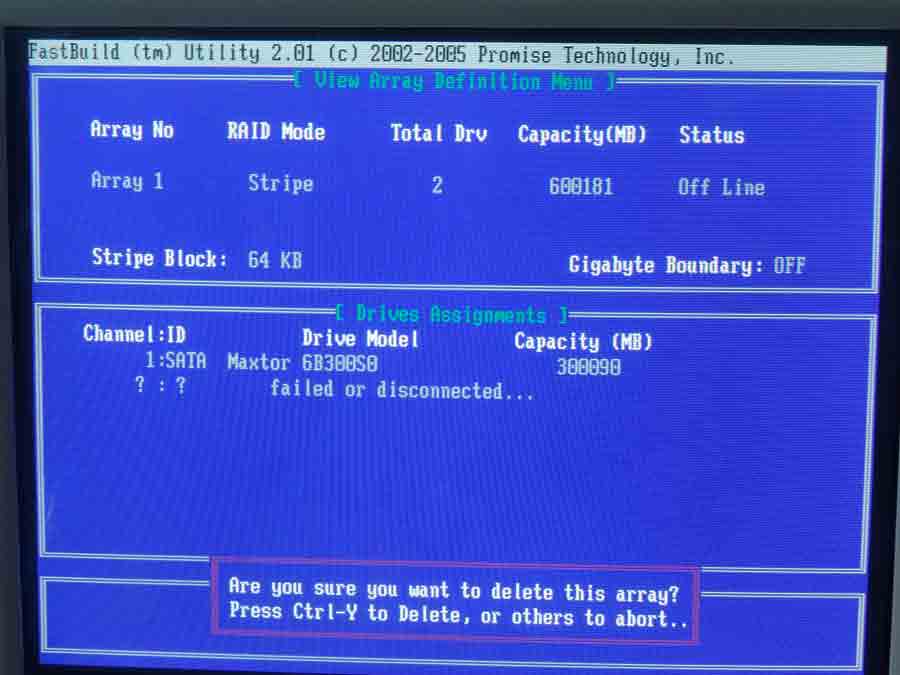

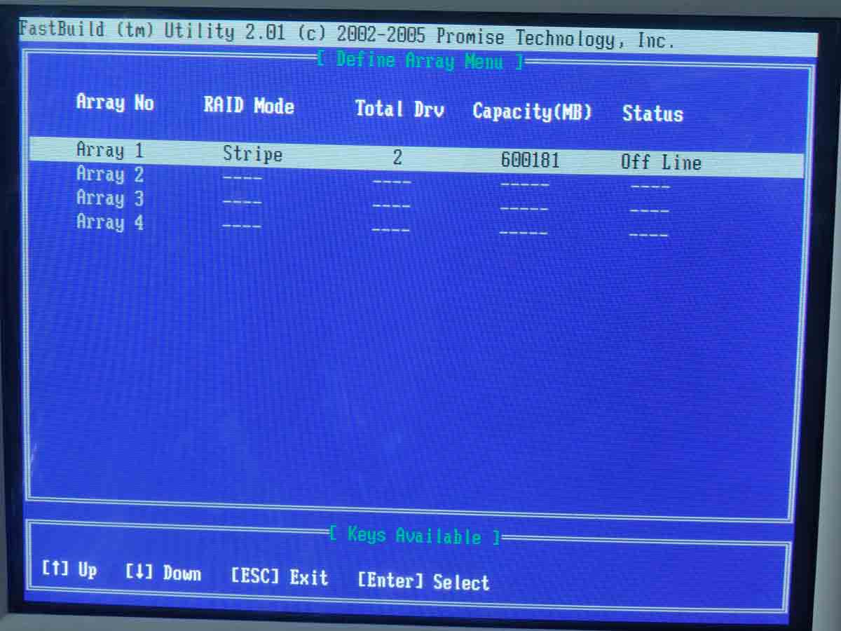

Die Einstellungen nehme ich doch im Raid Bios vor, oder? DIe unten stehenden Bilder zeigen die Menüführung. Kann ich nicht einfach ein neues Atrray definieren ohne vorher zu löschen und erst im nachhinein, wenn es funktioniert das alte Array löschen. Also Define statt Delete?

Auch für den Fall, dass es haarspalterisch wirkt. Ich würde gerne Schritt für Schritt durch das Prozedere gehen, da soviel daran hängt. Soll ich also auf Delete gehen oder auf Define? Oder aber gar Rebuild?
Ich weiß nicht, was du mit einem broken Array möchtest!
Auch ist dort eine Festplatte drin.
Normal kannst du es auflösen.
Was möchtest du mit einem broken Array?
Lasse die Finger von Rebuild, damit du keinen Schaden anrichtest!.
Viele Grüße
Fiona

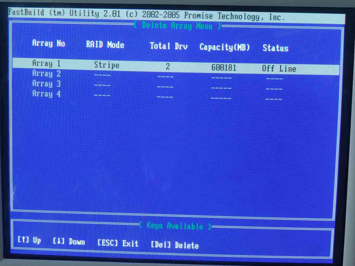

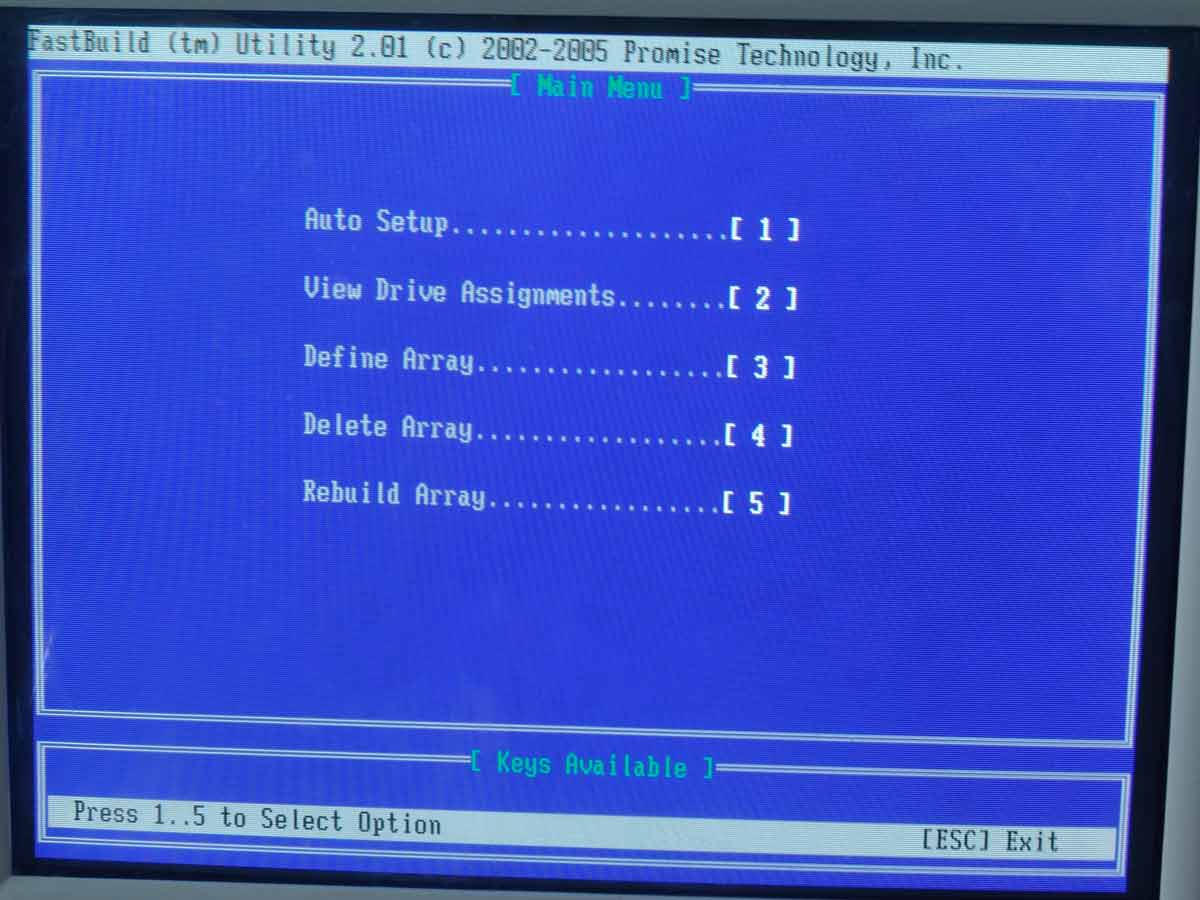

Gut, dann gehe ich mal auf Delete.:rolleyes: Entschuldige die dummen Fragen. Ich will nur nichts zerschießen.
Da tut sich leider gar nichts. Ich drücke STRG+Y und das Menü springt einfach wieder auf die Ausgangssituation (siehe Bilder). Was mach ich nur falsch? Liegt das vielleicht an den fehlenden Treibern?
evt. solltest du mal STRG - Z Versuchen.
Meistens ist im Bios (Mainboard) Y und Z vertauscht.
- alle Angaben ohne Gewähr -
Danke für den Hinweis. Mit STRG+Z komme ich nun hierher. Y oder N?:freak:
Bestätige mit N für nein!
Der Bootsektor sollte auf keinen Fall gelöscht werden!
Viele Grüße
Fiona
