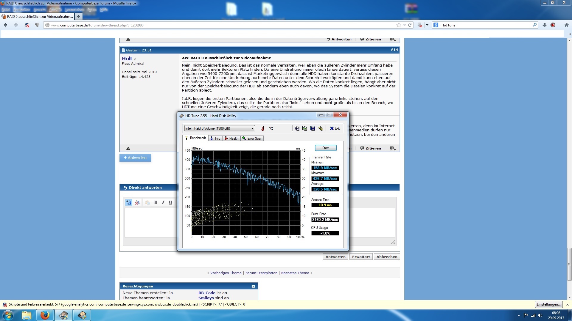

89MB/s ist für so eine kleine Blue zu viel, die schafft die auf den langsamen inneren Zylindern gar nicht. Entweder eine schnelle 3.5" mit 1TB Plattern und 720rpm, denn die schnellsten schaffen das selbst auf den langsamen inneren Zylindern oder eben doch ein RAID 0, die Zugriffezeiten spielen doch keine Rolle, da wird ja seq. geschrieben und wenn sonst keine Zugriffe da sind und die Partition nicht zu fragmentiert ist, sollten 89MB/s kein Problem sein, da braucht man keine SSD, auch wenn das eine gute Alternative wäre.
So sollte übrigens Deine Platte bei HDTune abschneiden:
Wie Du siehst, im Bereich der inneren Zylinder kann sie die geforderte Schreibrate nicht bringen. Erzeuge also mal eine 300GB Partition am Anfang und schreibe nur auf die, dann sollte es auch mit einer Platte noch gehen.

Wenn Du mehr Bandbreite brauchst, suche Dir den HD Tune Screenshot der gewünschten HDD aus einem Review und schau Dir an, wie viel von der Kapazität Du nutzen kannst um nicht unter diese Datenraten zu rutschen. Bei 178MB/s wären aber die Auswahl gering, das schaffen nur die schnellsten HDDs und die auch nur über einen relativ kleinen Teil der Kapazität, da wäre ein RAID 0 oder eine SSD dann schon angebrachter. Schon eine Samsung 840 mit 250GB schafft konstant so 250MB/s und ist dann im Zweifel sogar günstiger.
Danke für die nützlichen Tips!Werd mich bei den HD Tune Screenshots mal umsehen. Sehr interessant wie sich das Schreibverhalten von HDDs bei steigender Speicherbelegung verändert. Auch wieder was dazu gelernt. Werd auch versuchen SSDs nicht aus den Augen zu verlieren. Mal sehen, vielleicht werden die ja endlich mal wieder günstiger...:P
Nein, nicht Speicherbelegung. Das ist das normale Verhalten, weil eben die äußeren Zylinder mehr Umfang habe und damit dort mehr Sektoren Platz finden. Da eine Umdrehung immer gleich lange dauert, vergiss diesen Angaben wie 5400-7200rpm, dass ist Marketinggewäsch denn alle HDD haben konstante Drehzahlen, passieren eben in der Zeit für eine Umdrehung auch mehr Daten unter dem Schreib-Leseköpfen und damit kann eben auf den äußeren Zylindern schneller gelesen und geschrieben werden. Wo die Daten konkret liegen, hängt aber nicht nur von der Speicherbelegung der HDD ab sondern eben auch davon, wo das System die Dateien konkret auf der Partition ablegt.
I.d.R. liegen die ersten Partitionen, also die die in der Datenträgerverwaltung ganz links stehen, auf den schnellen äußeren Zylindern, das sollte die Partition also "links" sehen und nicht große als bis in den Bereich, wo HDTune eine Geschwindigkeit zeigt, die gerade noch reicht.

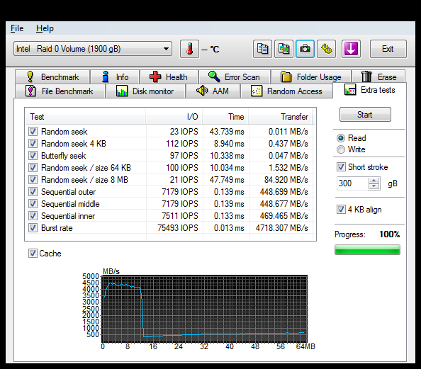

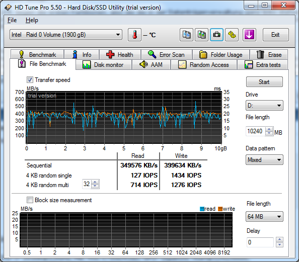

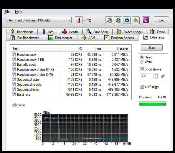

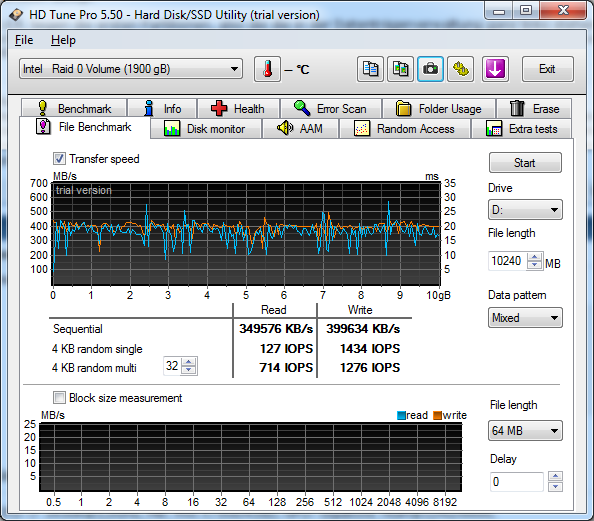

Hier hast du noch nen vergleich aus 4 WD Black 2,5" mit 500GB im Raid 0
Alle 4 am S-ATA 2 Controller
Die CPU Auslastung bei der Nummer mit immerhin 6 Platten im Raid0 ist nicht zu verachten.
Da gehen schon mal 25-30% nur für die Verwaltung über den Chip drauf, bei ner großen CPU
kein Problem auch wenn suboptimal ist.
bei kleiner sysytemen kann es dann doch eng werden und da muss man schauen ob ein extra raidcontroller mehr hergibt.
wobei ich immer meine Raid0 ist reine verschwendung für nen feinen extra controller

Ein extra Raidcontroller ist nicht nötig. Bei Raid-0 reicht der Onboard völlig aus. Immerhin will er ja nicht die kleinen Dateien beschleunigen sondern dick auftragen.
Wenn seine Festplatte so aussieht wie Holt es aufzeigt, würde er, wenn er ein Raid-0 erstellt und dieses dann mit 500GB insgesamt ansetzt (welches dann 500GB + 500GB = 1000GB aber nur 500GB fürs Raid-0) ein Short Stroke haben, welches mit ca. 220MB/s LESEN kann. Schreiben wird etwas weniger sein, aber um die 200MB/s schreiben wird realistisch sein. Der Rest der Festplatten muss zwingend UNPARTITIONIERT sein. Es ist möglich, den restlichen Speicherplatz zu nutzen, indem man ihn unpartitioniert lässt und eine Truecrypt-Partition erstellt. Wenn man demnach auf den Speicherplatz zugreifen will, mountet man die Partition und führt das Short-Stroke ad absurdum. Denn dann ist auf dem Festplattenbereich eben die "Langsame" Partition, mit der man (aus der Grafik ersichtlich) von 110MB/s bis 70MB/s mit dem Raid-0 auf ca. 200MB/s max. und abfallend bis auf 130MB/s käme.
Das mounten würde jedoch hin und her switchen lassen. Das ist einer der Gründe warum ein Short Stroke nur was bringt, wenn man den Rest unpartitioniert lässt. Warum dies so ist, ich weiss es nicht. Windows scheint auf die Partitionen zuzugreifen. Das mag man als Normalanwender nicht merken. Wenn man aber auf konstante 200MB/s angewiesen ist, der Schreib/Lesekopf jedoch überspringt, kann dies unerwünschte Probleme verursachen.
Sofern der Themenersteller demnach mit 200MB/s auskommt, kann er durchaus das Raid-0 machen und mit 500GB Partitionieren. So ist gewährleistet (bitte vorher einen Benchmark machen um zu gucken ob man bei 50% auch über 100MB/s ist) dass die 200MB/s auch permanent über die gesamten 500GB anliegen.
Kann mich hier Holt anschließen:
Sofern er mit den 250GB auskommt, sollte dies die beste Lösung sein. Sollten es aber MEHR sein, dann ist eine Raid-Lösung günstiger.
Man könnte demnach, wie JohnDoe1982 schreibt auch ein Raid-0 mit 4 Platten machen.
Wobei dort die Screens was anders sagen ;) Nämlich die CPU Belastung ist kaum zu sehen, warum auch. Da ist keine Parity Berechnung nötig.
4 x 500GB könnten also, wenn wir oben von Holts Screenshot der Festplatte ausgehen folgendes bringen:
Bei 80% der Fesplatte liegt man bei ca. 80MB/s. Das bedeutet bei 400GB werden noch 80MB/s bereitgestellt. Erstellt man demnach ein Raid-0 mit 4 * 80% von 500GB erhält man ein Raid-0 von der Größe: 1600GB. Man verliert demnach 400GB. Die bleiben unpartitioniert. Man hat eine Datenrate von ca. 300MB/s. Das sollte dann auch reichen. Jedoch hat man dann für einige Stunden Filmmaterial Platz und bezahlt dafür dann (sofern der TE Recht hat) 45 * 3 (eine hat er ja noch) = 135€. Das lässt sich mit ner SSD kaum überbieten, Speicherplatzmäßig.
Selbst bei 50% hätte er 1000GB zur Verfügung und würde 400MB/s erreichen. Da ist also wirklich wichtig zu wissen, wieviel Leistung überhaupt gebraucht wird bei der Aufnahme in 1080 etc.

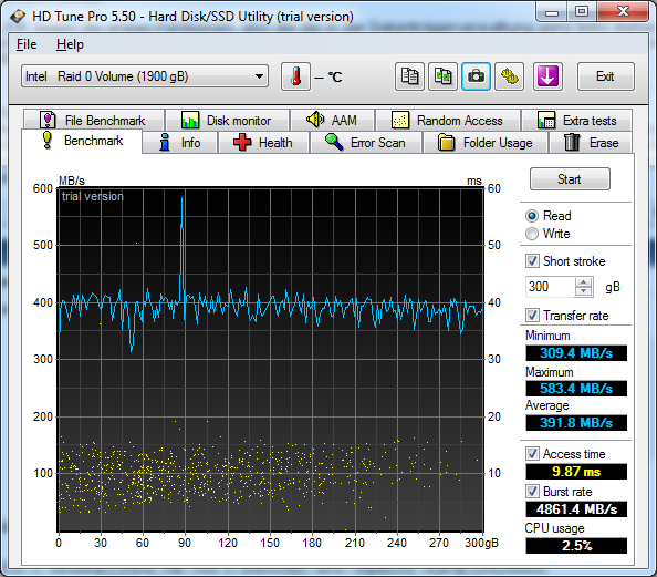

Ich hab mal ein Benchmark mit HD Tune gemacht.
Auf der Blue läuft das OS. Firewall etc. habe ich nicht deaktiviert. Deshalb wohl die Einbrüche.

Joup, wenn du die Blue nimmst dann würde ich eben die 50% nehmen, weil das noch über 100MB/s liegt. Dies würde demnach dann 45€ kosten und knapp über 200MB/s kommen. Wenn du mit 50% arbeitest, dann kommst du auf ca. 178MB/s. Damit solltest du demnach auf der sicheren Seite sein und hast 500GB dafür zur Verfügung. Das sind dann auch ca. 41 Minuten. Mit ner 250GB SSD für 143€ sind 20 Minuten drin.
Wobei man natürlich sagen muss, dass man für ca. 70 Euro eine Seagate 2TB HDD bekommt. Eine davon hat minimum Schreibwerte von ca. 90MB/s. Test 2TB HDD Das bedeutet, man könnte von denen zwei Stück nehmen und bei vielleicht 80% hätte man noch 100MB/s. Demnach könnte man ein Raid-0 mit 3,2TB machen und hätte bei 200MB/s rund 267Minuten in der Auflösung die du haben willst. Also 4 Stunden ca. Bei 140€. Nur um zu vergleichen wieviel HDD und SSD da auseinander liegen. Denn die Zugriffszeit dürfte völlig ohne Belang bleiben. Ansonsten machst du mit dem Raid-0 ja nichts.
