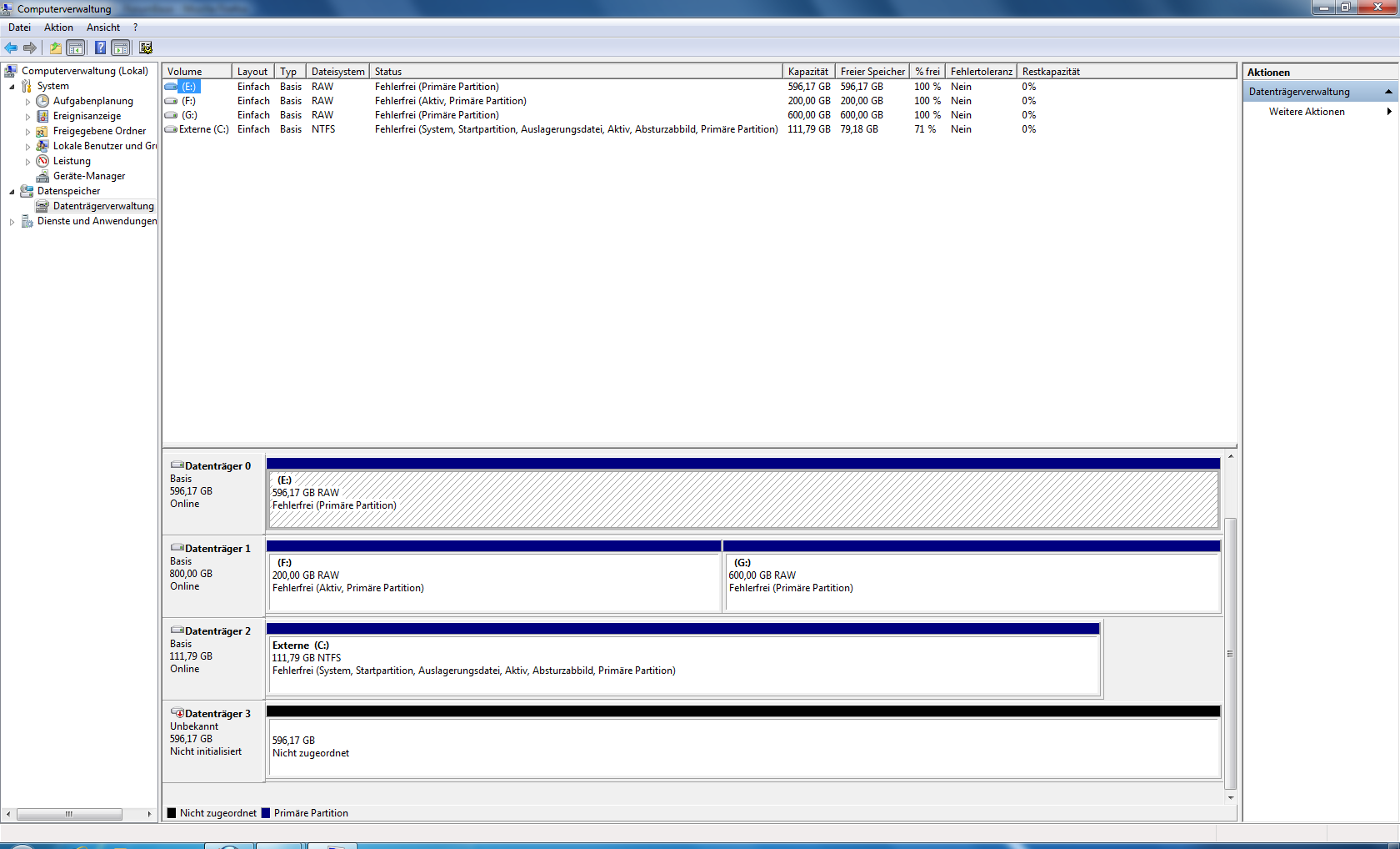

Dann zeig mal ein Bild der Datenträgerverwaltung.
Hex Editor stimmt soweit. Hier das Bild.

HD2:
00000001B0 65 6D
00000001C0 21 00
HD3:
00000001B0 65 6D
00000001C0 00 00
HD4: Stimmt
wieso hab ich nur das dumme Gefühl das das ganz übel Aussieht für meinen Raid.
O_o wieso hat der Datenträger 1 und 2 getauscht nur vom hoch und runterfahren???
Hat er gar nicht.... die Externe Platte ist jetzt Datenträger 2 O_o
Ok...
HD1:
Offset 00000001B0 mit den Daten 6D 00
Offset 00000001C0 mit den Daten 21 00
Das heißt ich muss das was für HD2 in der aleitung steht für HD1 machen und das was für HD3 in der anleitung steht für HD2 machen?

Damit der Jungchirurg nicht überfordert wird, habe ich es in der obigen Anweisung ausgebessert.
Jetzt hat er den Patienten verkehrt auf den Tisch gelegt und hätte ihm fast das falsche Bein amputiert. Macht ja doch Sinn, zu checken ob die Zehen oben sind
Lol

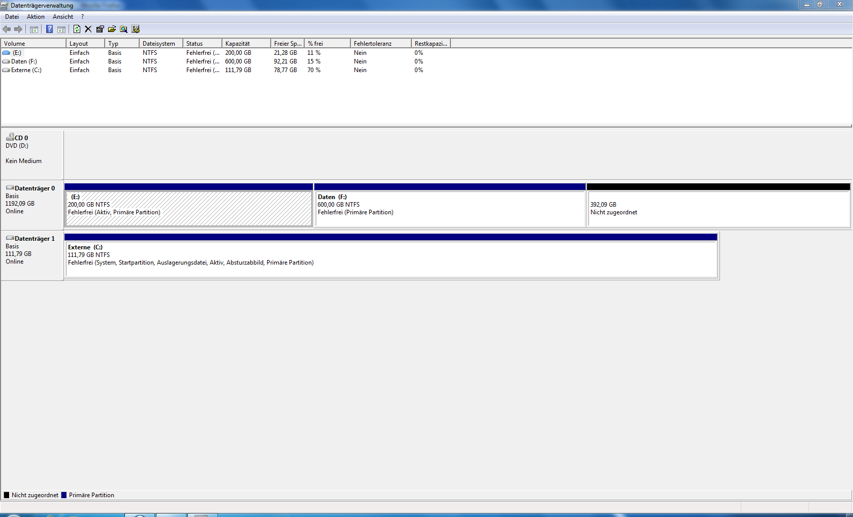

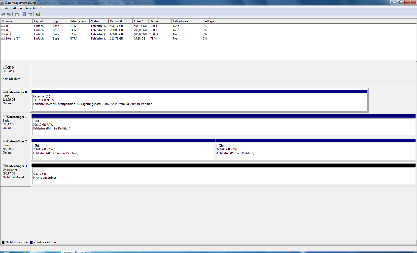

Patient lebt... befindet sich aber noch auf Intesiev und benötigt eine Visite des Oberarztes.
Syphtome:
Der Versuch vom Raid Array zu booten ist gelungen... endete allerdings in der Wiederherstellungskonsole des alten Windows. Diese hat aufgrund der AHCI Treiber Problematik nichtmal das Raid Array erkannt und wurde vom Chirurgen vorsichtshalber abgebrochen.
Beim Booten vom ersatz System hat chdsk versucht ein NTFS Datensystem von "Volume" auf Inegrität zu prüfen. Auch das hat der Chirurg vorsichtshalber abgebrochen.
Im Ersatz System erscheinen die beiden Verlorenen Partitionen wie gewünscht. Der Chirurg wagt es aber nicht zu versuchen darauf zuzugreifen. Häge ein Bild der Datenträgerverwaltung an und warte auf den Oberarzt.

Ein Booten vom Array war vom Behandlungsplan ja noch gar nicht vorgesehen.
Mach mal ein
chkdsk e: >c:chke.txt
chkdsk f: >c:chkf.txt
und zip die beiden Dateien in den Anhang
du hast den backslash vergessen. :P
Sorry das ich zu voreilig war. Dachte weil du sagtest das Herz müsste dann wieder von alleine schlagen ich dürfte davon booten.
Nun, das kann jetzt eine Menge zerstört haben.
Denn - was nicht zu vergessen ist, Der RAID hat sich ja einige Zeit degraded befunden, weil die Platte von Port2 ausgefallen war, dann ein rebuild begonnen, welches dann abgebrochen wurde. Somit sind die aktuellsten Daten auf 2 Platten, und alte(falsche) auf der dritten.
Durch das voreilige Booten mit allen drei Platten wurden daher die richtigen Daten einiger Systembereiche jetzt teilweise durch alte ersetzt, was vor allem deswegen schmerzt, weil die $MFT und die $Bitmap jetzt in völligem Chaos liegen werden, weil die ständiges update erfahren.
Nachtrag: Wie ich es mir gedacht habe - aus der $MFT sind 15000 Einträge abgekoppelt, welche zusammenzufinden recht schwierig sein wird. Zumindestens jetzt mit 3 Platten. Mal sehen, wei das mit nur 2 aussieht. Dazu muss ich aber erst herausfinden, welche der Platten sich eigentlich verabschiedet hat.
Wie sieht es mit der Liste der Platten-Seriennummern aus, vor und nach dem Tausch der Member1<->Member2 ? Die sollten ja nach Ports gereiht sein.
