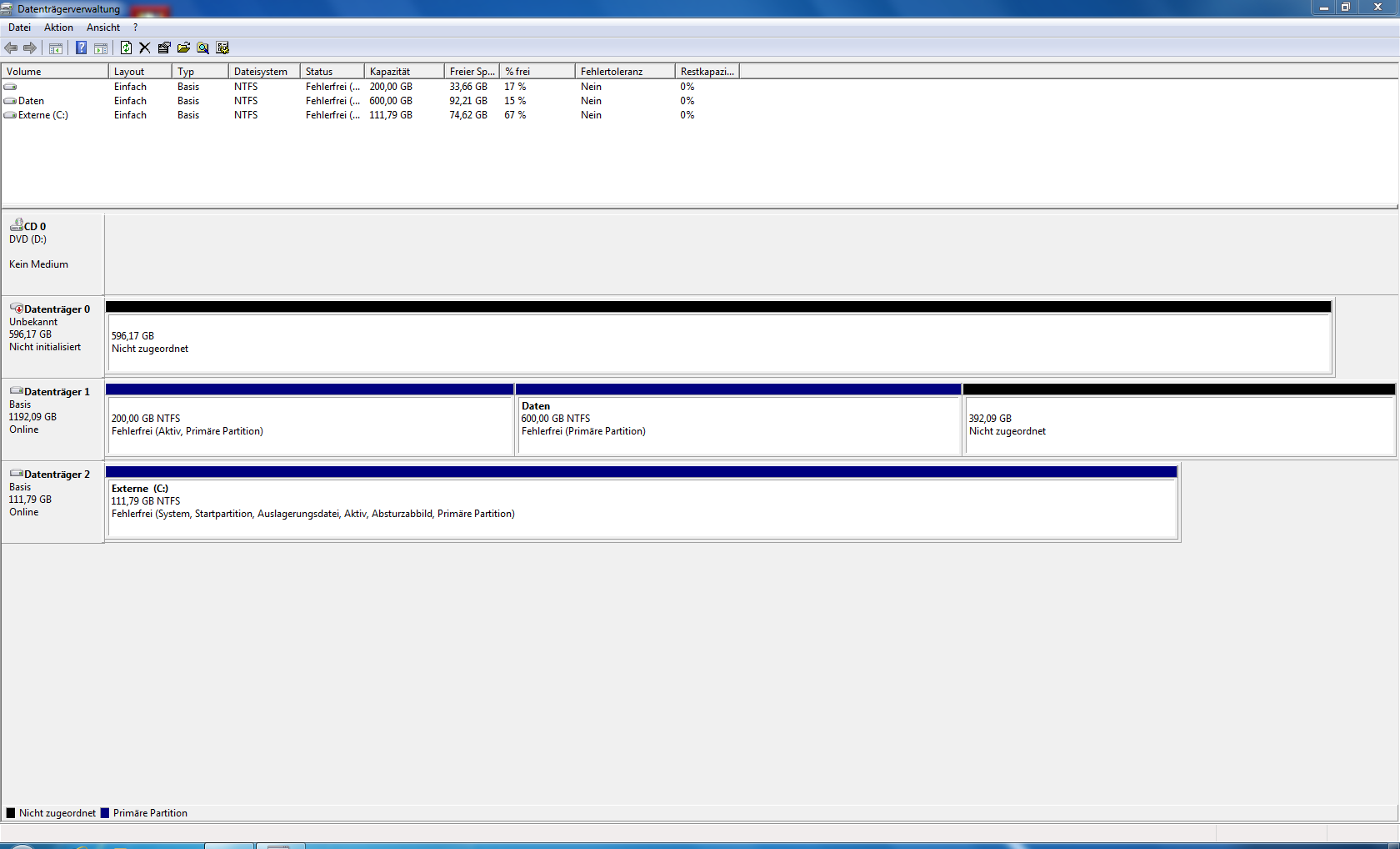

Schließ mal den RAID wieder alle Platten an und sieh zu, dass Du nicht davon bootest, sondern vom Reservesystem. Wenn das hoch ist, gehe in die Datenträgerverwaltung und nimm den beiden Partitions am RAID die Laufwerksbuchstaben weg(Rechtsklick Laufwerksbuchstaben ändern - Kein Buchstabe).
Dann ein Bild der Datenträgerverwaltung.

Hier das Bildchen... wenn ich die Meldung richtig verstanden habe weißt Windoof beim nächsten booten denen aber wieder einen neuen Buchstaben zu.
Nein, das merkt sich Win in der Registry. :)
Mach mal im Feld wo "Datenträger 0" steht einen Rechtsklick, initialisieren Basis, und lege eine 600GB primäre Partition an. - Ohne Laufwerkbuchstaben - nicht formatieren
