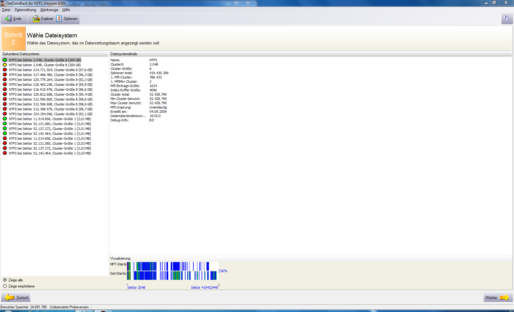

links unten wählst Du "show all" und selektierst den ersten Grünen Eintrag links - danach postest Du diesen Schirm
==> Next

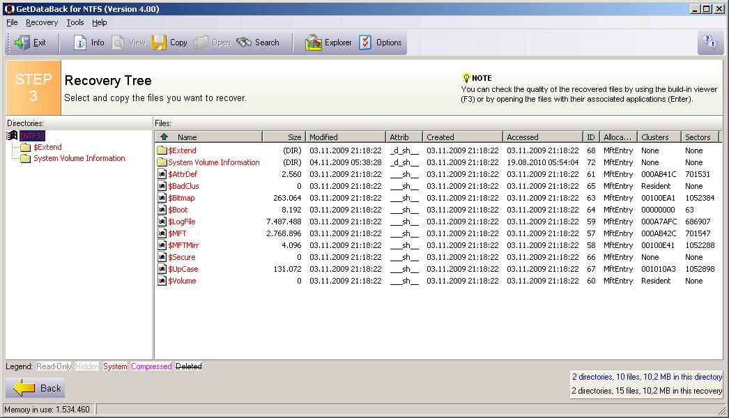

von Step3 postest Du (ich brauch nur die roten Einträge im Rechten Fenster bei Markierung links von "NTFS", "$Extend" und "System Volume Information") diese 3 Anzeigen.
Mach das Fenster vorher breit genug, und ändere die Breite aller angezeigten Spalten durch Doppelklick auf die senkrechte Spaltentrennung in der Überschriftszeile auf optimal, damit alle Spalten im Fenster angezeigt werden vor dem Screenshot (siehe Beispiel, wie es aussehen soll, im Anhang)

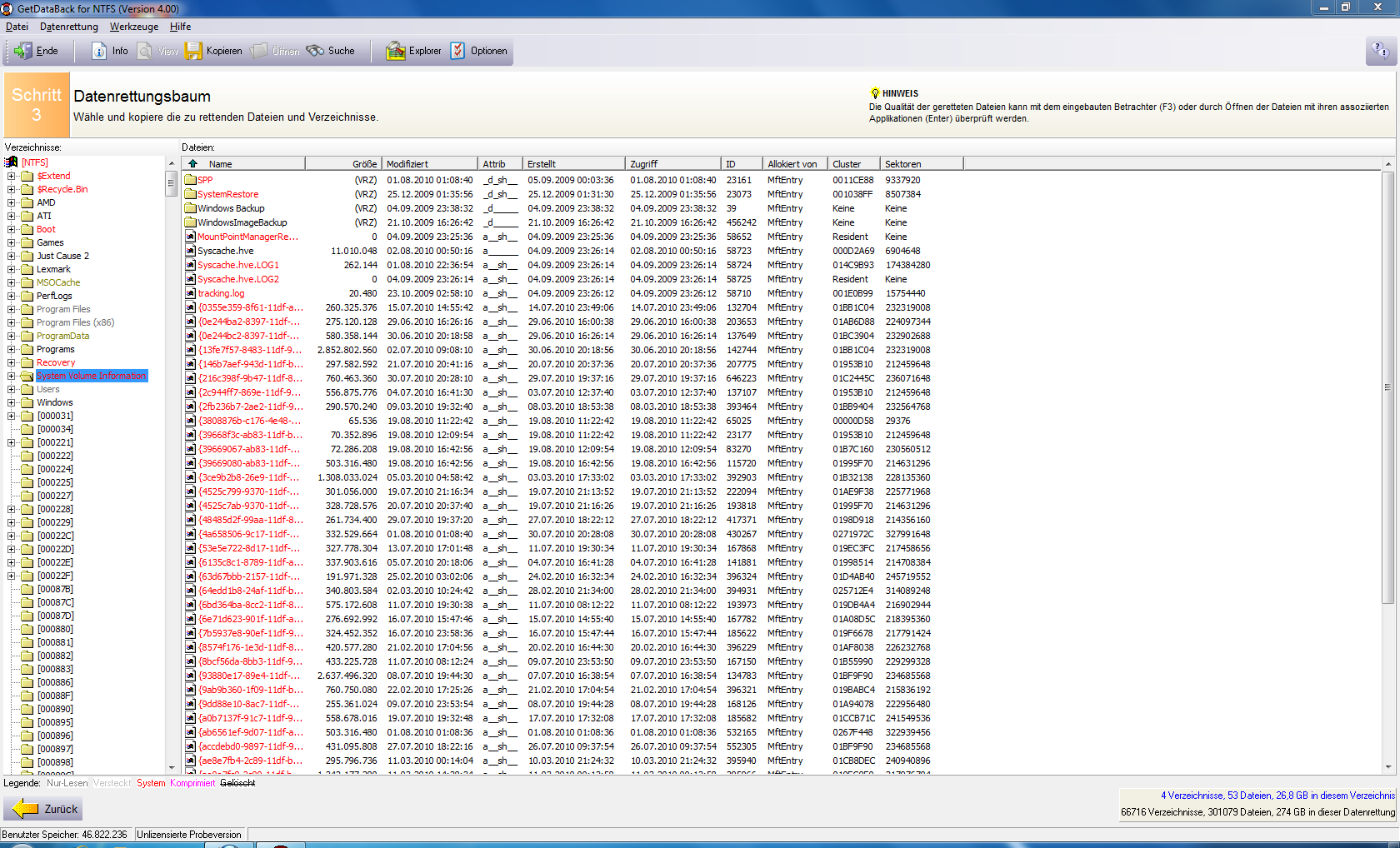

Also Ich hoffe ich hab das jetzt richtig gemacht... wenn nicht musst du mir mal erklären wie ich es schaffe das er mir nur die System Dateien also die Roten anzeigt.
Ansonsten finde ich da schon ein paar Sachen wieder. Aber ich vermisse auch ein paar Sachen. Die Ordnerstruktur ist auch etwas eigenartig muss ich sagen.

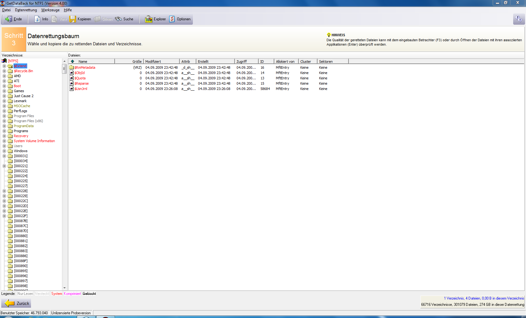

Nachdem der Index, die $MFT, beim Booten mit allen 3 Platten verändert wurde, und dabei Daten von der ausgefallenen Platte, die veraltet waren, herangezogen und falsch zurückgeschrieben wurden, ist die Verkettung irgendwo in Brüche gegangen.
Alle im Index dahinterliegenden Dateien&Ordner der 1. Ebene können nur, soferne sie nicht falsch überschrieben wurden, anhand der Relikte aufgefunden und richtig benannt werden.
Alles, wovon kein Name(weil der Indexeintrag dazu fehlt oder nicht zugeordnet werden kann) bekannt ist, wird in [] mit laufender Dateinummer umbenannt. Ist das ein Ordner(rechts ein +), dann sind die darinliegenden Unterordner/Dateien richtig benannt.
Nachdem die roten Systemdateien alle mit $ beginnen, sollten sich mit Sortieren nach Namen (Klick auf die Überschriftsspalte Name) alle auf einer Seite hintereinander darstellen lassen.

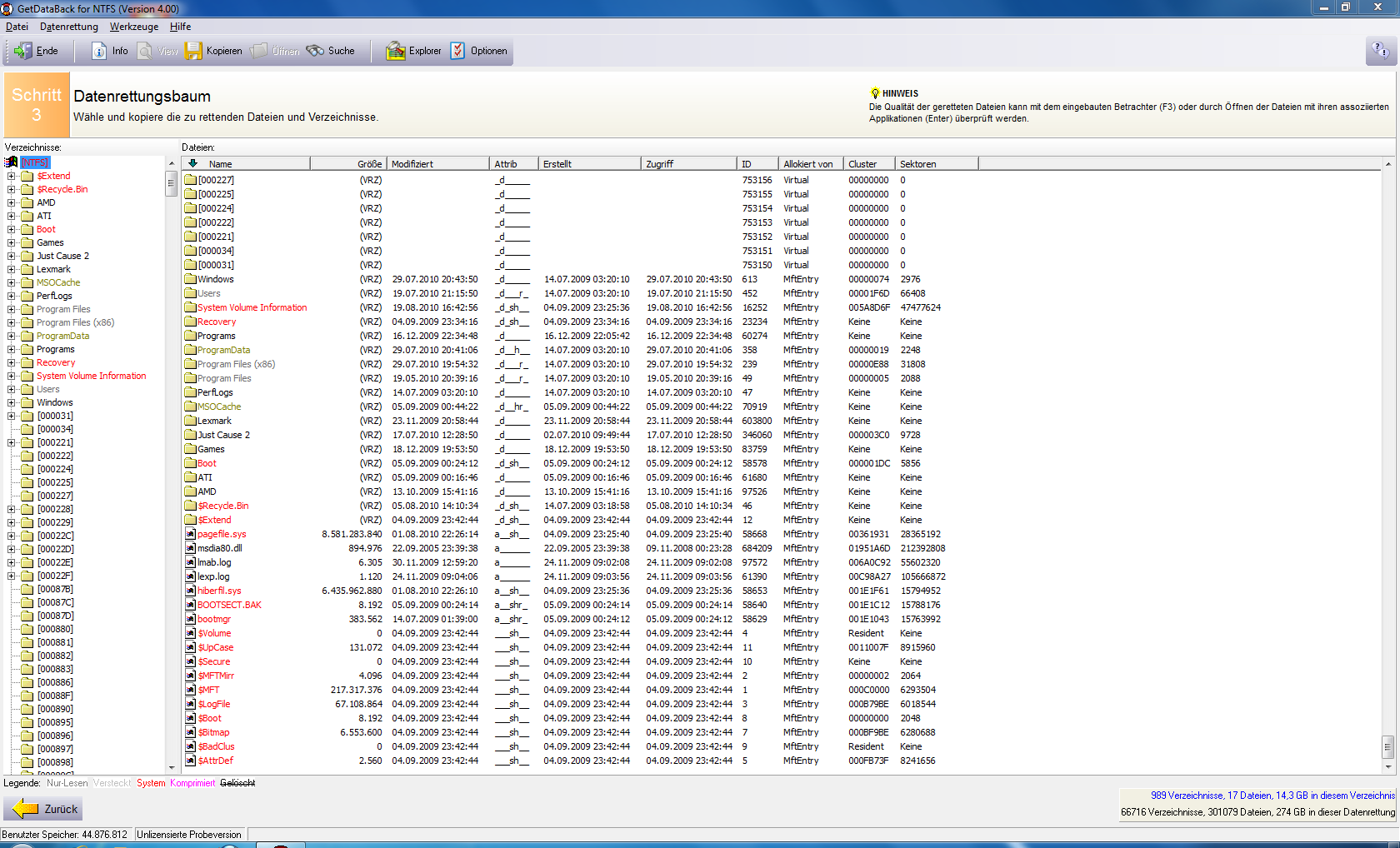

Du kannst auch mit "Back" zur Auswahl in den Step 2 zurückgehen und Dir die zweite Zeile mit 200GB markieren(gelber Punkt) einen Screenshotdavon machen, und mit "Next" davon das Verzeichnis erstellen lassen; im Step3 wieder Menü: Save Recovery, als "200GBV2.st3" abspeichern und wieder die drei Screenshots machen, und dort auch nachsehen, ob Du mehr findest
So... besser hab ich es nicht hinbekommen. Hab alle Durchnummerrierten Ordner durchgesehen und das intressanteste das ich gefunden hab war ein Downloads Ordner von 2008... sprich als ich noch Vista auf der Platte hatte.
Da die GB der "Geretteten Daten" auch die Kapatzität der Festplatte übersteigt scheint er einiges zu Tage gefördert zu haben das eigentlich längst nicht mehr da sein sollte.

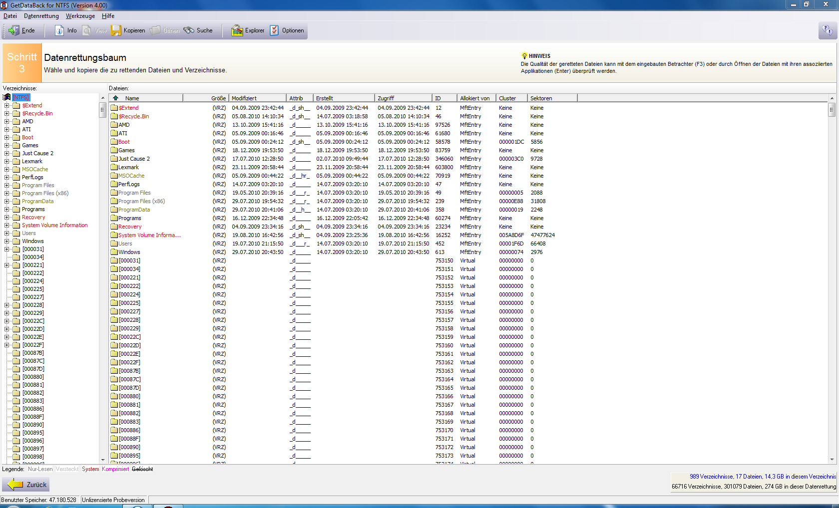

Die Anzeige der Gesamtmenge möglicherweise rettbarer Daten ist die Summe aller Fragmente, die er gefunden hat, und die teilweise datenmäßig gar nicht mehr vorhanden sein müssen, weil es nur alte Indexeinträge sind.
So wie ich die Anzeige sehe, fehlt in der Indexstruktur wegen einesr Unterbrechung leider der Ordner "Documents and Settings" wo in weiterer Folge unter Deinem Benutzernamen irgendwas für Dich wertvolles untergebracht sein könnte.
Verwende mal die Suche oben und schau, ob er unter Suche nach "My Documents" was findet.
