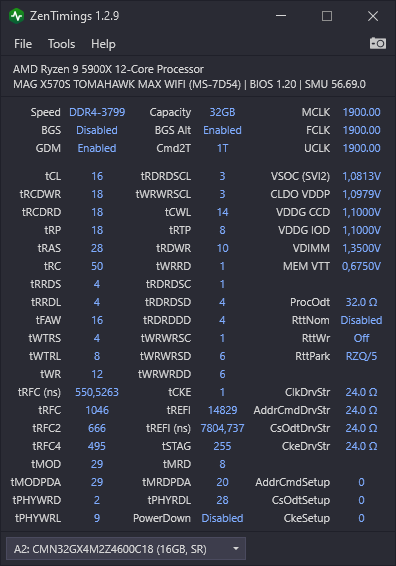

Ich habe weitestgehend die Einstellungen übernommen. Nur an 2 Punkten will der PC dann nicht starten. CPU LED leuchtet dann permanent rot.
tRDWR 10 will nicht mit 8
tRC geht nicht unter 50
Meine Einstellungen:
tRP 16
tRAS 28
tRC = tRP + tRAS also 46
Von der Rechnung her müsste es mit 46 laufen, weigert sich aber schon bei 48.
Kann es sein, dass das RAM mit 1,4V laufen muss? Habe es auf 1,35V gelassen und der läuft damit ohne Probleme (bis jetzt). Will das auch nicht unbedingt erhöhen.
Stelle nachher noch ein Bild von den Timings rein
