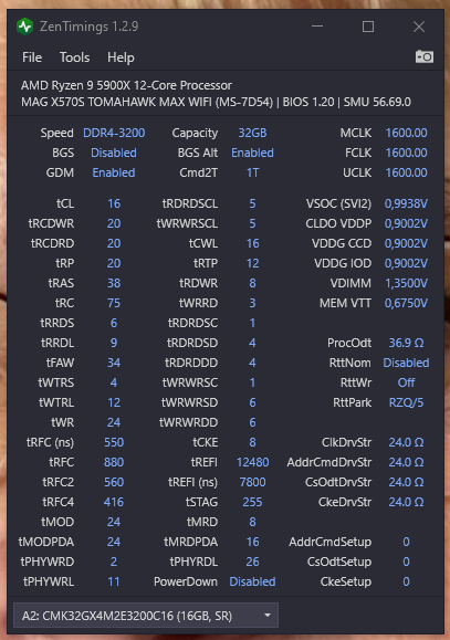

ich habe das MSI X570S Tamahawk Max WiFi, BIOS Version 7D54v12. In meinem PC ist das Corsair LPX 3200 eingesetzt und habe den FLCK mal zum Testen auf 1600 gestellt, vorher war nur XMP eingeschaltet. Was mich danach gewundert hat, ist dass jetzt gefühlt alle Programme schneller starten und auch der Firefox alles schneller läd.
Kann es sein das der FLCK vorher asyncron gelaufen ist?
Grundsätzlich sollte er bis 3600 automatisch 1:1 laufen, aber man kann das natürlich per Hand verstellen. Wäre also möglich.

Laut ZenTimings alles Syncron mit XMP:)
Reaktionen: tollertyp

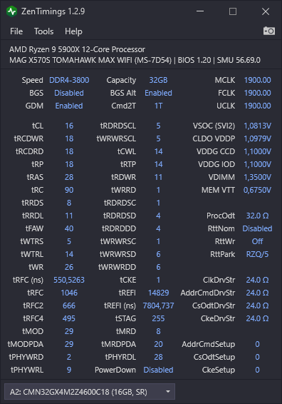

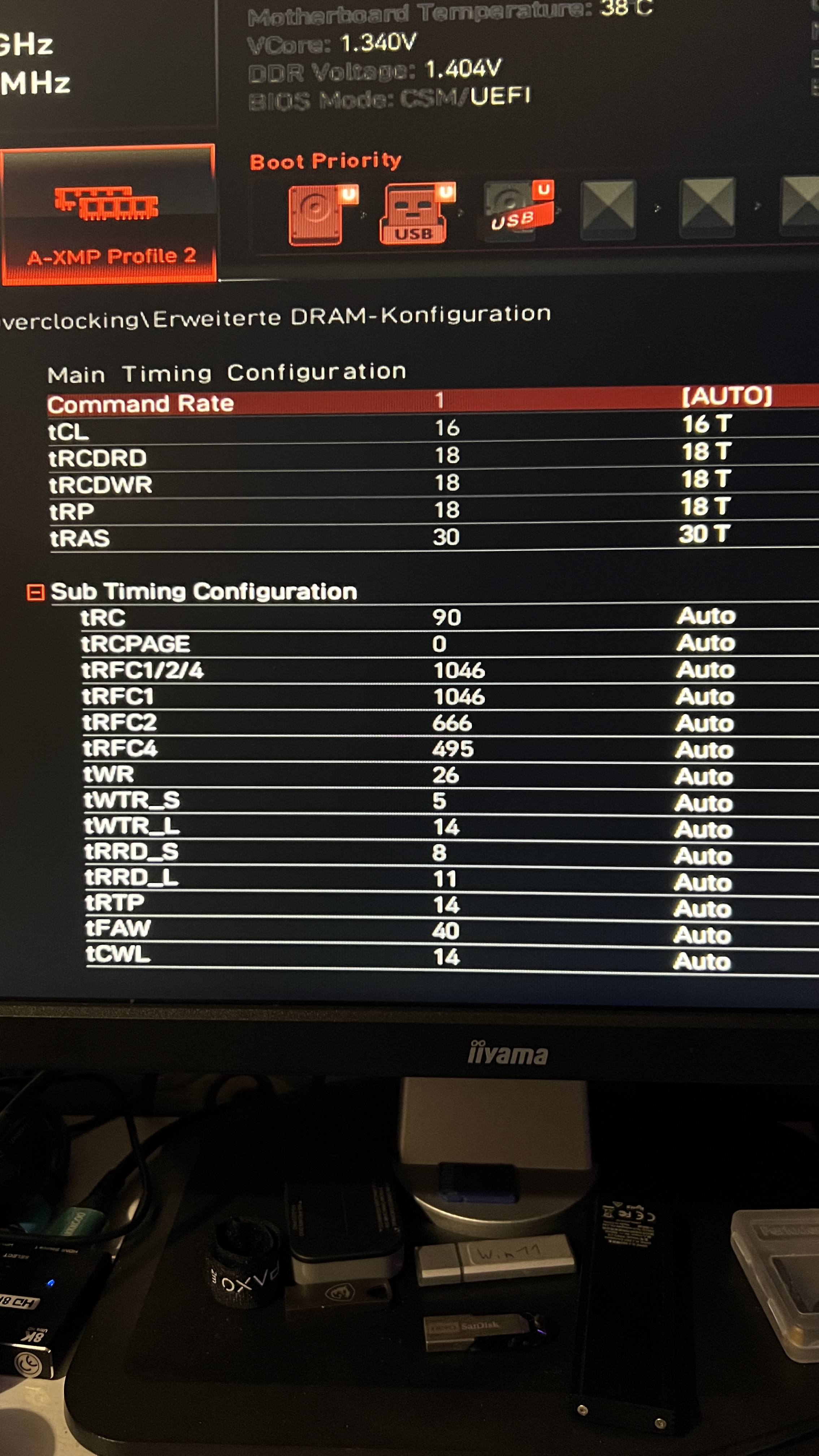

Habe jetzt aber neuen Speicher gekauft. Der kann bis 4600 laufen. Der PC startet zwar, bleibt dann aber stehen. Ich habe den dann auf 3800 1:1:1 eingestellt.
Bringt es was das RAM auf 4600 zu stellen (XMP) und den IF auf 1900/2000 zu fixieren? Der Speicher wäre dann Asyncron zur CPU, zwar 400/300MHz schneller, aber ob das tatsächlich was bringt?
Hat einer damit Erfahrung?
Die Timings bei 3800 siehe Foto.
Musst du selber für deinen Anwendungszweck ausprobieren falls du im Internet nicht fündig wirst.
Wenn ich mir anschaue dass du sowieso mit Auto Settings unterwegs bist, dann lass es bleiben.
RAM asynchron zu betreiben macht in der Regel keinen Sinn, da die Latenz sich stark erhöht. Das macht den Gewinn an Speicherbandbreite in den meisten Fällen nichtig.
Wie schon im RAM OC Thread gesagt. 3800 MHz bei IF 1900 lassen und die Timings anziehen.
Leistungstechnisch wirst du 1:1:1 immer besser unterwegs sein als asyncron!
Das was Garrus geschrieben hat ist korrekt!
Und das was ich im RAM OC Thread dazu auch geschrieben hab ebenso!
Reaktionen: Garrus
Hab das RAM auf 1,35V gestellt und tras auf 28. Immer noch stabil. An die Subtimings traue ich micht nicht ran, das Risiko dass der PC dann instabil wird ist mir zu hoch.
Die Timings sind allesamt grausig!
Und das bei dem guten Ram den da hast,
so macht es ja gar keinen Sinn das den gekauft hast!
Möchtest du das ich dir dabei helfe?
Das easy, das sind Samsung B-Dies die du das hast!
Die Spannungen ei ei ei! Hart! :D
Die Timings sind wesentlich besser als die Corsair LPX 3200, die vorher im PC waren. Die waren noch schlechter und das RAM war langsamer, 16/20/20/36. wie ich das sehe ist das jetzt besser.
Was sollte man denn noch anpassen? Die Subtimings? Davon habe ich keine Ahnung.
Nochmal!
Ich kann dir alle Timings geben, du testet die dann
und dann gebe ich dir wieder Timings, dann wird weiter getestet!
Bis es sauber und schnell eingestellt ist!
Ich weiß das alles Auswendig!
Da ist noch sehr viel Potenzial bei deinem Ram!
