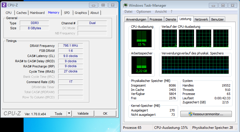

Stell die Command Rate (CR) - Bild 3 - mal auf 2T.
Was passiert?
Und blind bin ich auch noch - sorry - AdoK hat Recht.

@Moselbär
Es ist besser!
Es ruckelt nicht mehr wenn ein Fenster geöffnet wird im Hintergrund.
Der Mauszeiger läuft durch wenn ich ein Fenster öffne.
Ich habe gerade Steam laufen. Da hats nach 5-10 sekunden aufgehört zu laden (vor deinem Tipp). Ne Pause quasi.
Das läuft jetzt auch durch.
Das spulen von Videos geht jetzt auch wieder!
Nur der Ram wird immernoch als 8GB erkannt im POST.
Danke für deinen Tipp!

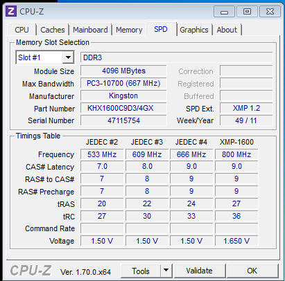

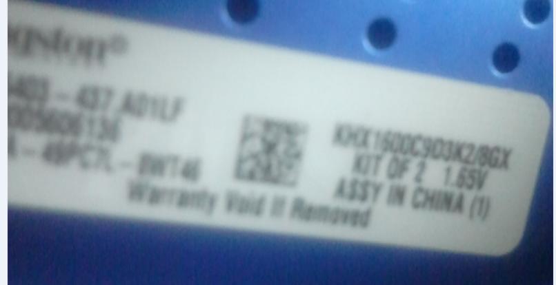

Nein Adok. Die Bezeichnung im CPU-Z stimmt nicht mit dem überein, was auf den Ramkits steht. Ich mach mal ein Bild.

du hast jetzt vllt die Module von deinem Kumpel und er deine:evillol:
p.s. wenn du ein 8GB Kit gekauft hast, dann steht die 8 auf beiden Riegel, nicht verwirren lassen
Haha wie geil ist das denn?!
Na dann passt ja alles.
Dann lags nur an der 2T Sache und alles ist in Butter.
Ich danke euch für eure Hilfe!
Ja du hast recht.
Ich war da auf dem Holzweg.
Sorry für die Umstände und nochmals danke für die Hilfe!
Ist wohl schon zu lange her als ich die Dinger eingebaut habe und hab da was durcheinander gebracht.
