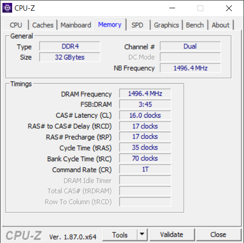

Habe inzwischen den PC mit dem upgrade am Laufen:
Ryzen 7 2700X auf Asus Prime X470-Pro
RAM: Corsair Vengeance LPX schwarz DIMM Kit 32GB, DDR4-3000, CL15-17-17-35
Im BIOS habe ich das D.O.C.P Profil ausgewählt: DDR4-3000 15-17-17-35-1.35V
System läuft seit zwei Tagen stabil (soweit man das nach der kurzen Zeit sagen kann) und die Geschwindigkeit ist laut CPU-Z auch wie vorgegeben (siehe snapshot)
Aber die CAS Latenz ist lediglich 16, statt 15. Was kann ich tun?

Wenn der GearDownMode aktiv ist, gehen nur gerade Cas Latencys.SpeedyFast schrieb:Aber die CAS Latenz ist lediglich 16, statt 15. Was kann ich tun?
Machst du ihn aus, kannst du auch CL15 nutzen und das Ausschalten bringt in manchen Situationen auch noch etwas Leistung.
Aber der ist nicht ohne Grund im standard aktiv.....macht man ihn aus, wird es schwerer die Stabilität zu wahren...manchmal muss gar nichts gemacht werden, manchmal reicht es twrrd etwas zu erhöhen aber manchmal braucht es mehr oder der Speicherkontroller macht es nicht mit.
Aber einfach mal ausprobieren.

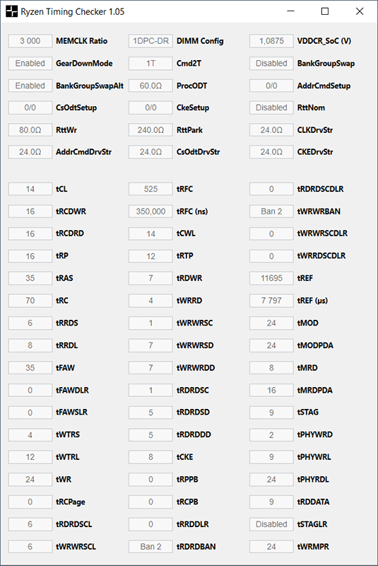

Scheint stabil zu sein. (Corsair Vengeance LPX schwarz DIMM Kit 32GB, DDR4-3000, CL15-17-17-35)Reous schrieb:Mal probiert ob er mit CL14 stabil ist?
MemTest86 hat nach 5 Stunden, 6 Iterations, Pass: 1 keine Fehler gefunden.
Der Ryzen Timing Checker zeigt Folgendes:
Sollte ich das so lassen, oder gibt es noch klare Hinweise auf Verbesserungspotential?
