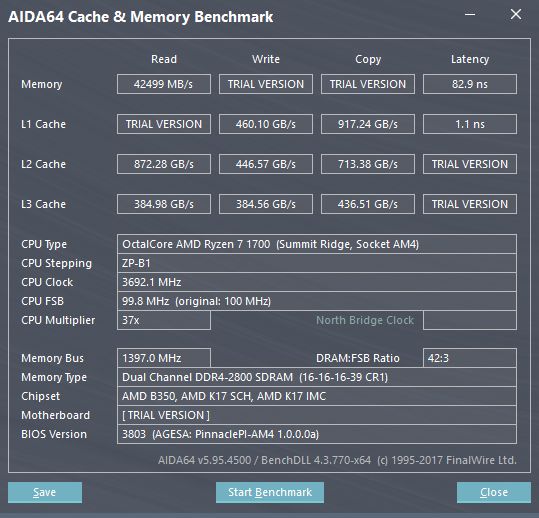

ich habe mich vorhin mit dem neuesten Bios nochmal ans RAM Übertakten gemacht und ihn nun auf 2800 mit 1,35V stabil bekommen, 3000 geht nicht. Die Timings sind alle "auto", weil ich ehrlich gesagt null Ahnung davon habe (sind ja dutzende Werte).
Hier mal ein Screen, wie er im Moment läuft:
(Ich denke das sind die wichtigen Werte?)

Mach mal einen Aida64 Speicher Bench mit DOCP und diesen Settings.
Ich kann mir beim besten Willen nicht vorstellen das 2800MHz CL20 auch nur ansatzweise schnell ist.
Das sieht etwa so aus...

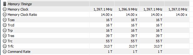

Am besten mal CPU-Z laden und da kann man die Standard Timings einsehen. Da kannst du vom 3000 Profil diese nutzen.

Das DOCP Profil hatte ich ja geladen. Er läuft jetzt so:
Irgendwas hat aber nicht gestimmt. Es war zwar 2800 eingestellt, aber er lief nur mit 2400. Hab es nochmal ohne DOCP gemacht und die Werte manuell eingetragen, jetzt geht es.
Der Bench sagt sagt jetzt wahrscheinlich nicht viel, wegen Trial
Stell mal tRFc auf 500 und VSOC auf 1,10V. Dann sollte mehr gehen.
In wie fern? Mehr Takt, oder schärfere Timings?
Edit: Grad mal geguckt. VSOC steht schon auf 1,1V.
Aber noch eine Frage: Ich habe gelesen, dass man die Command Rate auf CR2 stellen kann und dadurch noch einiges rausholen kann. Hab ich auch gemacht, aber er läuft trotzdem nur mit CR1.
Woran liegt das?

Dann brauchst du ja nur noch tRFC erhöhen.
Es gibt drei Varianten. CR1, CR2 und CR1 mit eingeschaltetem GDM. Wenn du GDM (Gear Down Mode) ausgeschaltet hast und CR (Command Rate) auf 1 stellst dass läuft der Speicher schneller als mit den anderen beiden Kombinationen. Oftmals kannst du dann den Speichertakt aber nur sehr geringfügig anheben, sodass unterm Strich eine der anderen Varianten schneller ist. Besser ist es daher GDM zusätzlich zu CR1 anzuschalten. Der RAM springt dann selbstständig zwischen CR1 und CR2 her, wie er es gerade braucht. Dadurch verlierst du etwas Leistung gegenüber CR1, aber der Speicher lässt sich dadurch oftmals deutlich höher takten, wodurch er am Ende schneller ist. CR2 hat soweit ich weis hingegen keine Vorteile gegenüber CR1 mit angeschaltetem GDM.

Mehr wie 2800 ist nicht drin, auch nicht mit 1,4V und (ausversehen) 1,225V Vsoc nicht.
Aber die Timings gehen mit 2800.
@Shaav
CR1 + GDM an hat im Aida64 Bench nichts gebracht.
Aber auch egal, dann muss es so bleiben. Danke.
