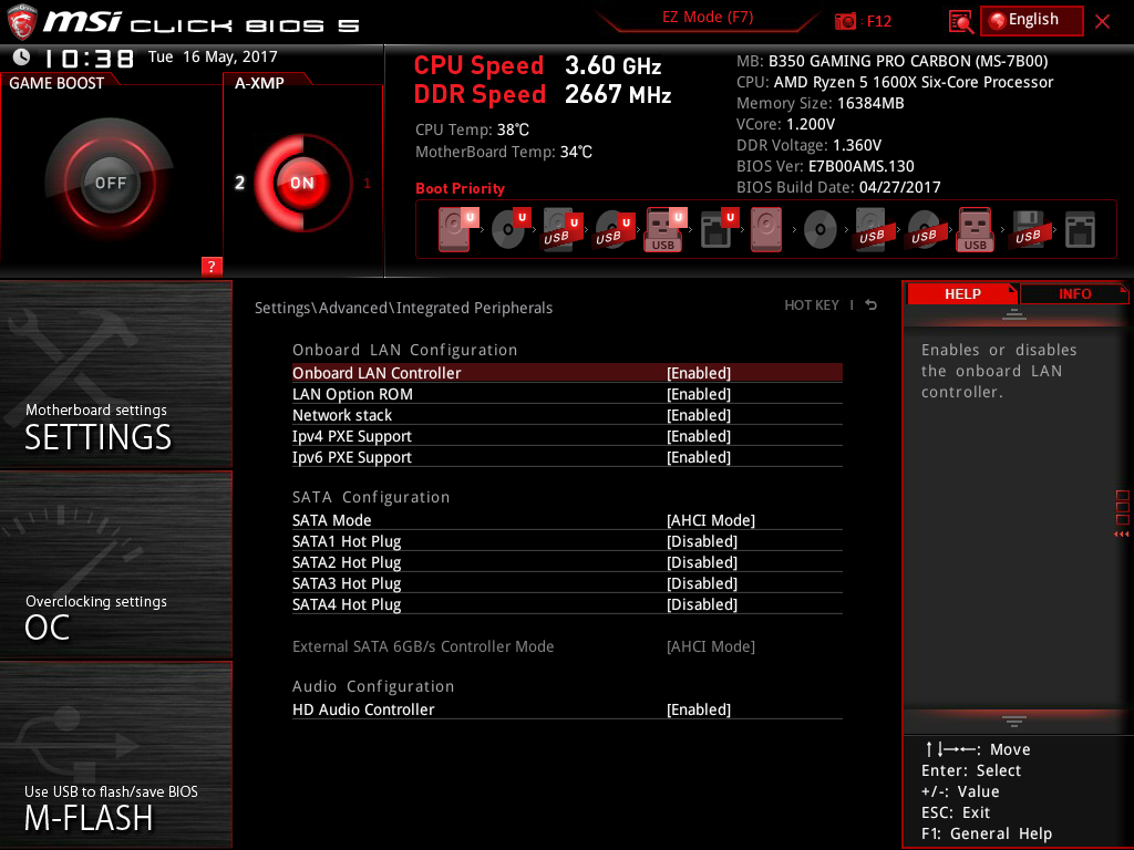

Hier ein Screenshot des UEFI. Dort oben links auf den Button A-XMP klicken und das Profil 1 oder 2 auswählen.

ok danke, dann versuche ich das mal
Am besten auch das neuste BIOS aufspielen.
azu kann es sein das ggf. der Speicher gar nicht auf 3000mhz laufen kann. Der Speicher kann es, aber ggf. will der Speichercontroller oder das BIOS nicht mitspielen.
Ich empfehle auch ein BIOS Update. Ohne Update lief mein Speicher nur auf max. 2400mhz und nach dem Update liegt er jetzt bei 3066mhz ;)
