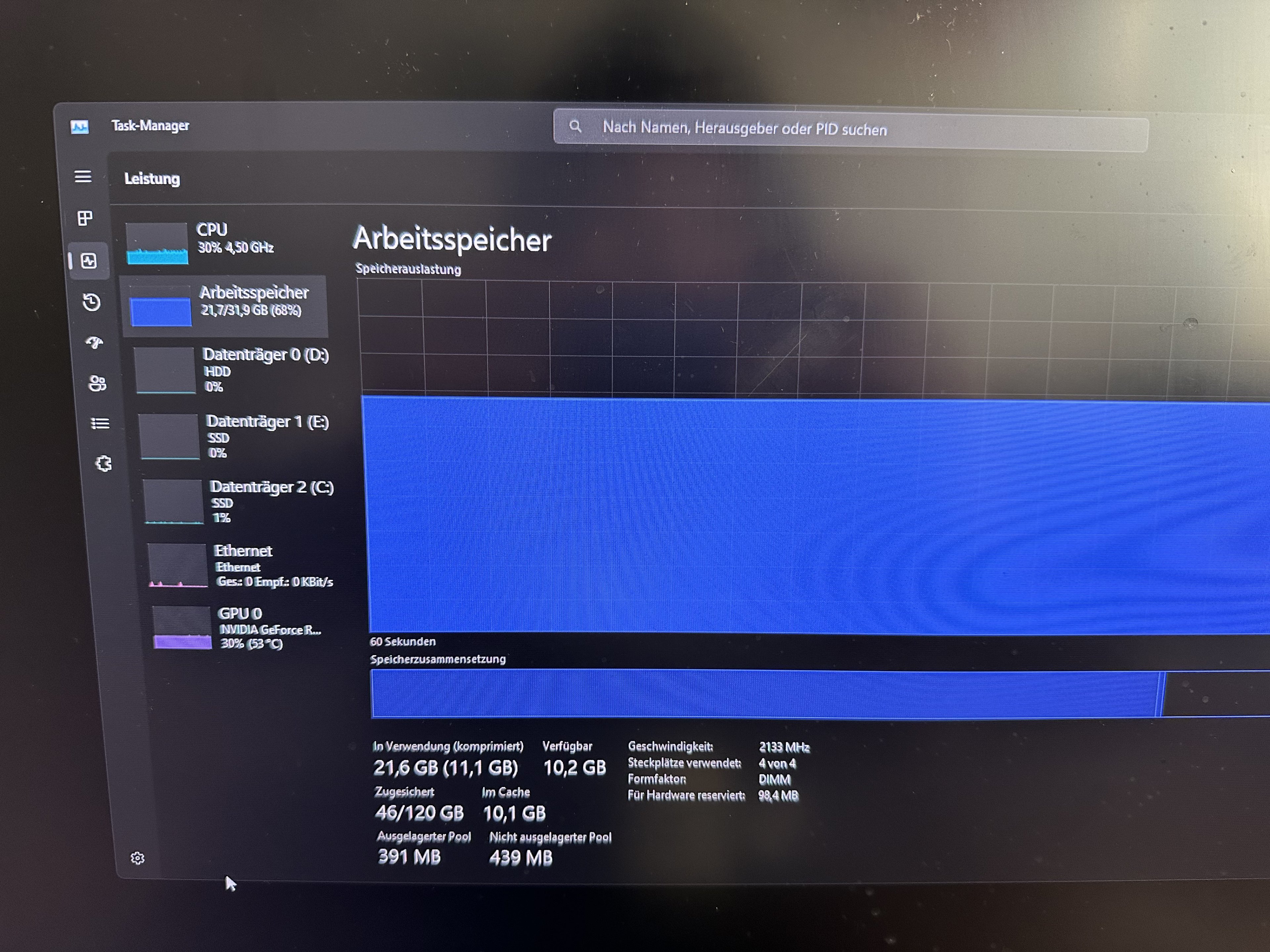

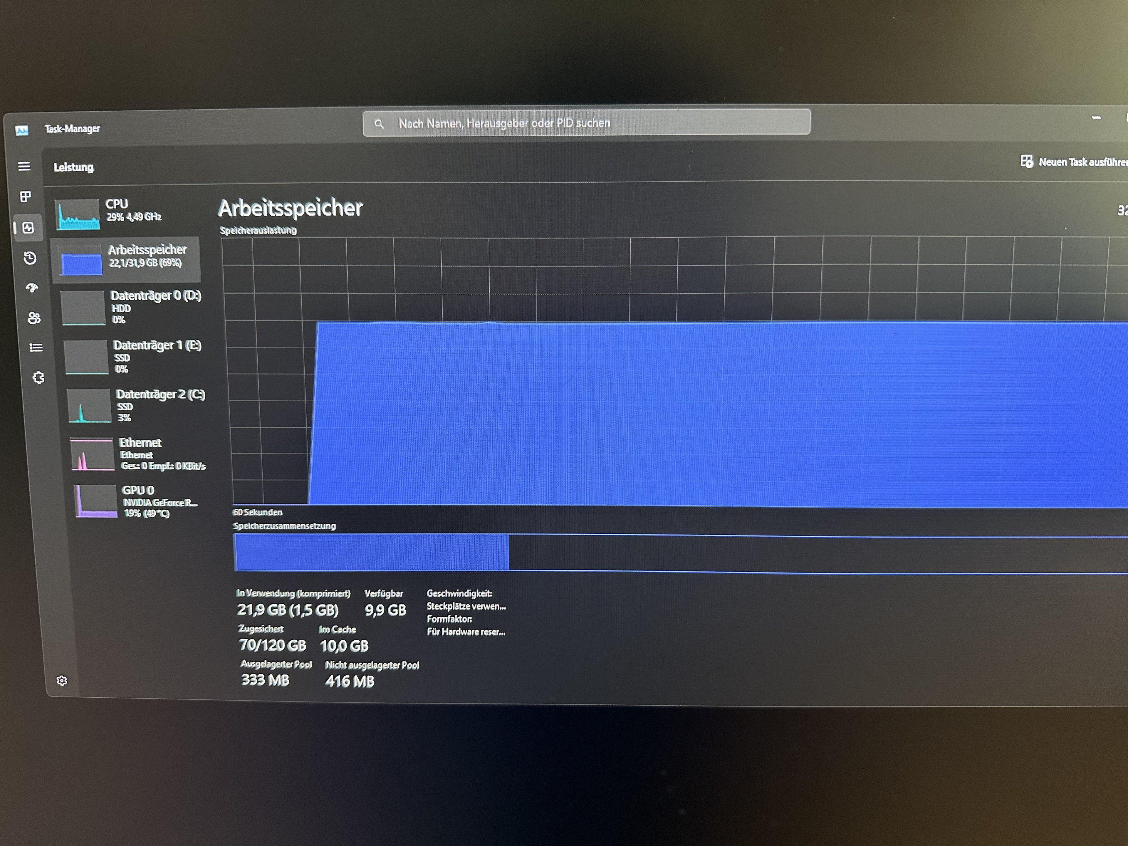

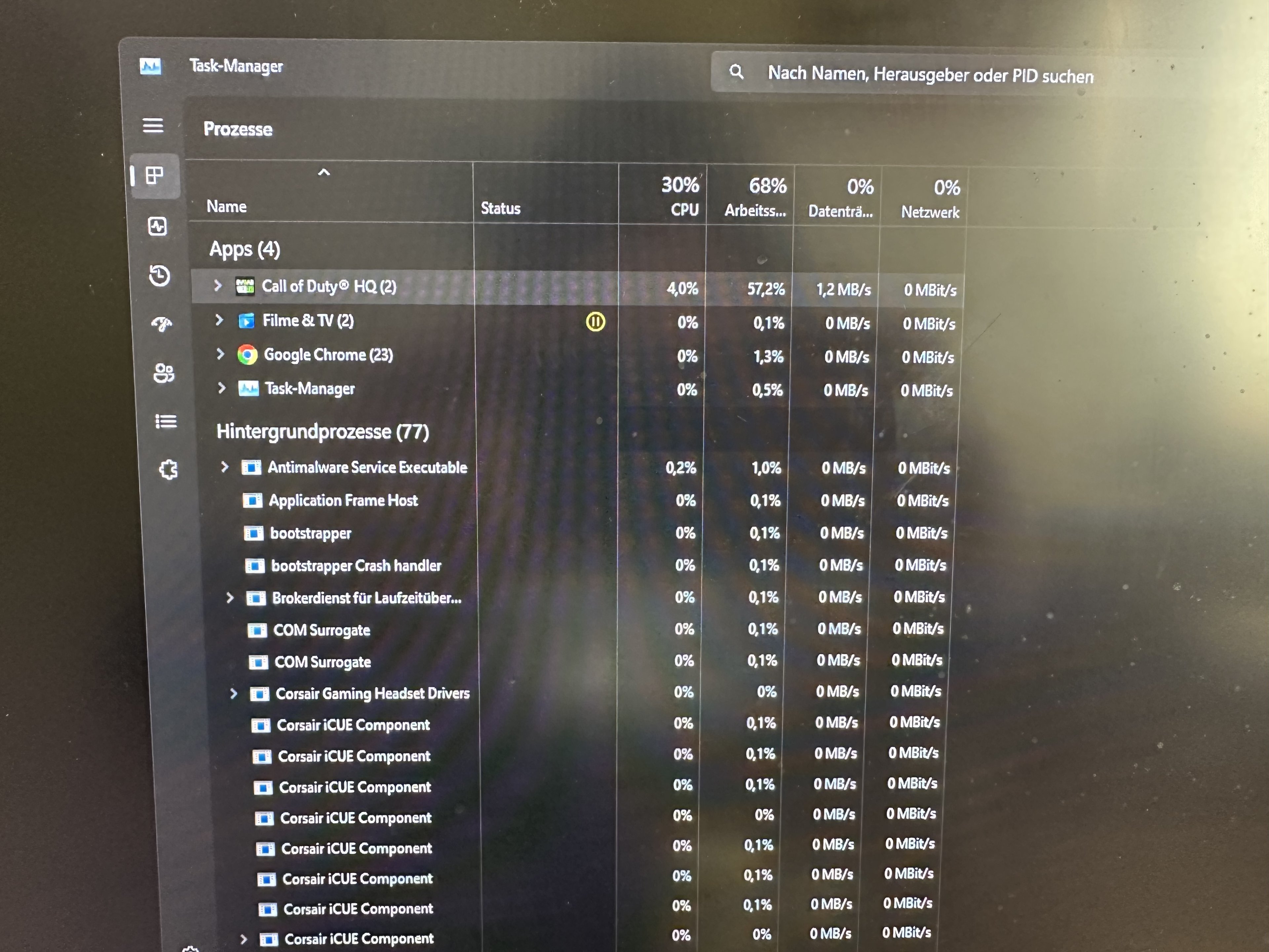

Laut pc LAN Treiber aktuellster stand
Ehm.. wenn ich dann anfange zu spielen ballert der RAM wirklich auf 99% hoch und Call of Dity hat einen Prozentsatz von 93%
Natürlich habe ich den Filter zum testen auch weggelassen
aber wie gesagt es löst nicht das Problem dass ich habe

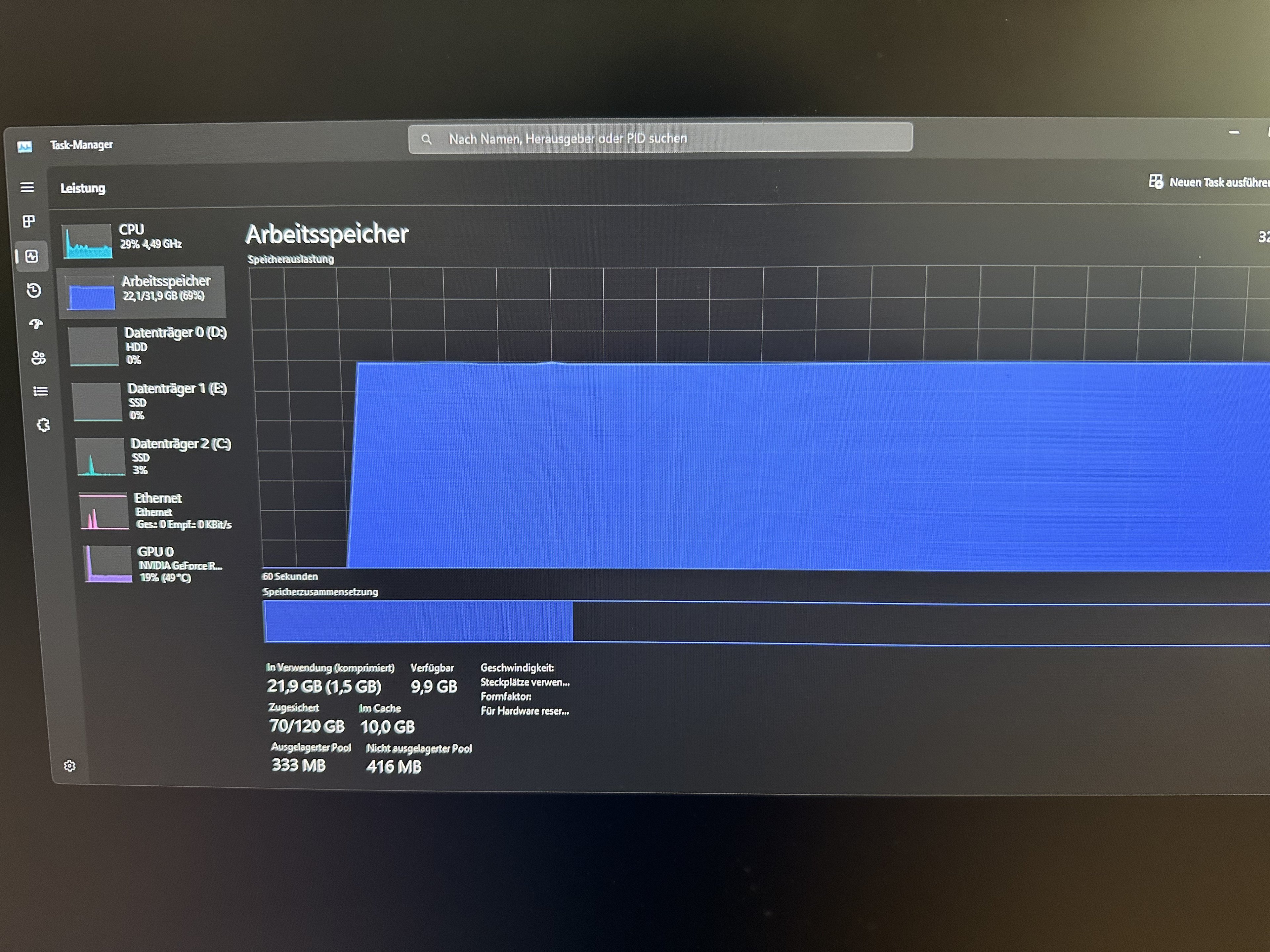

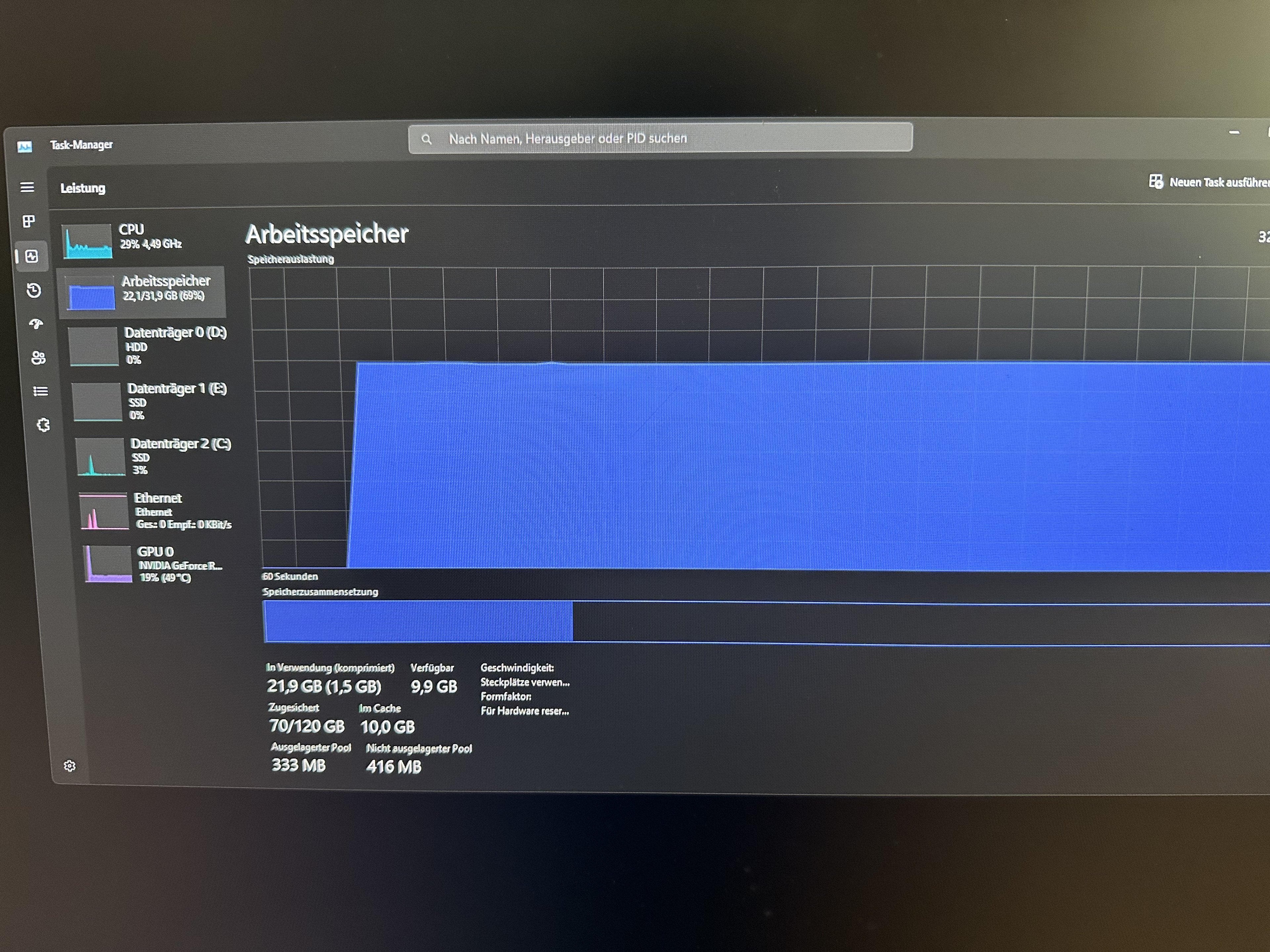

Steigt und steigt
Steigt und steigt

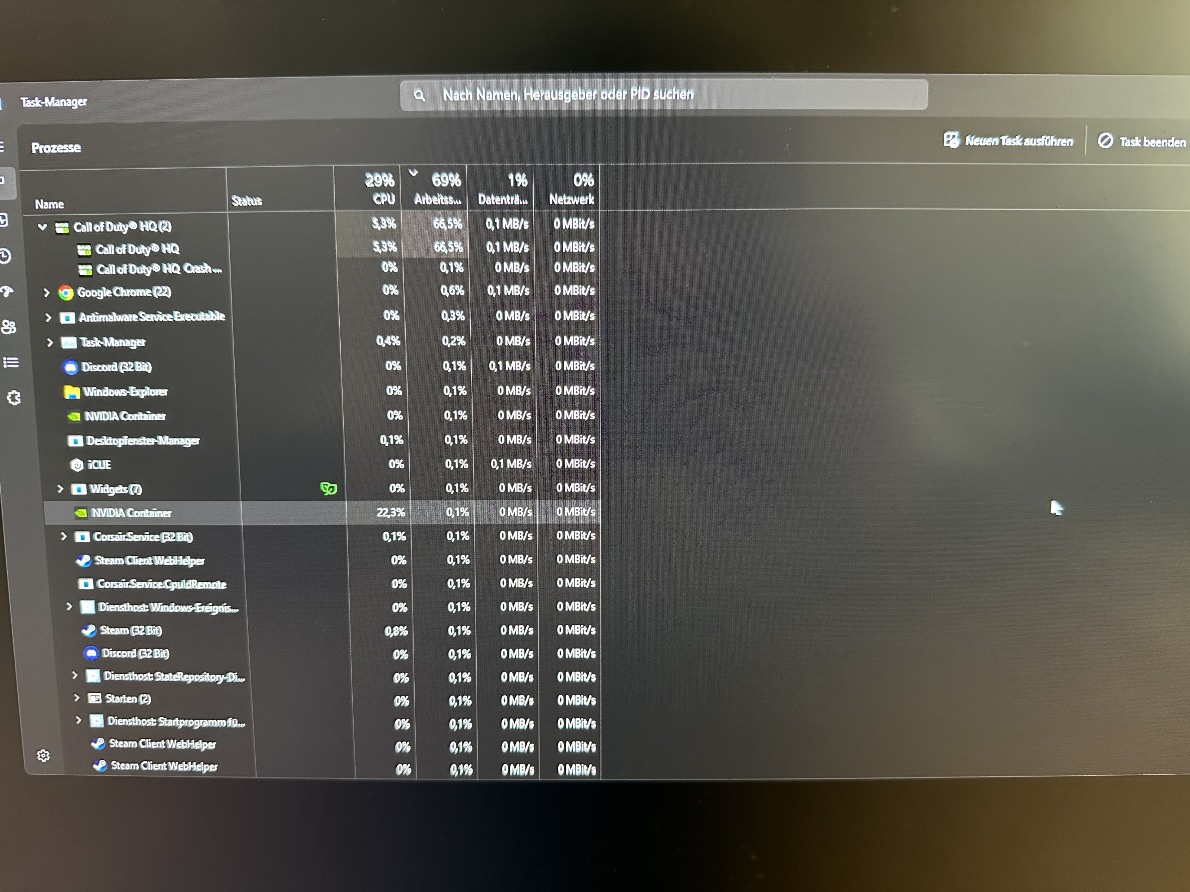

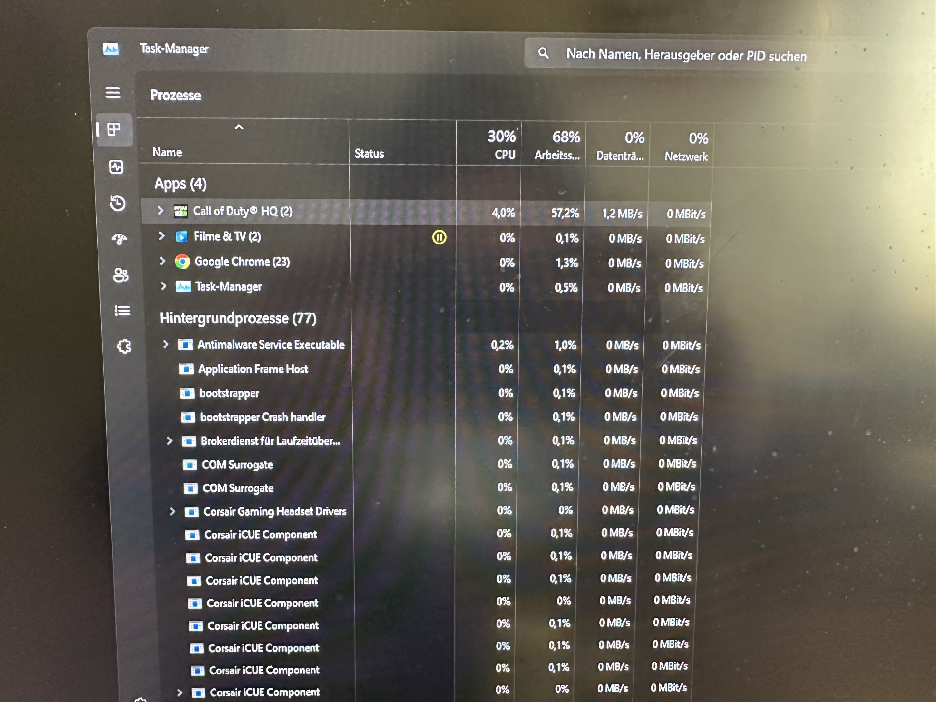

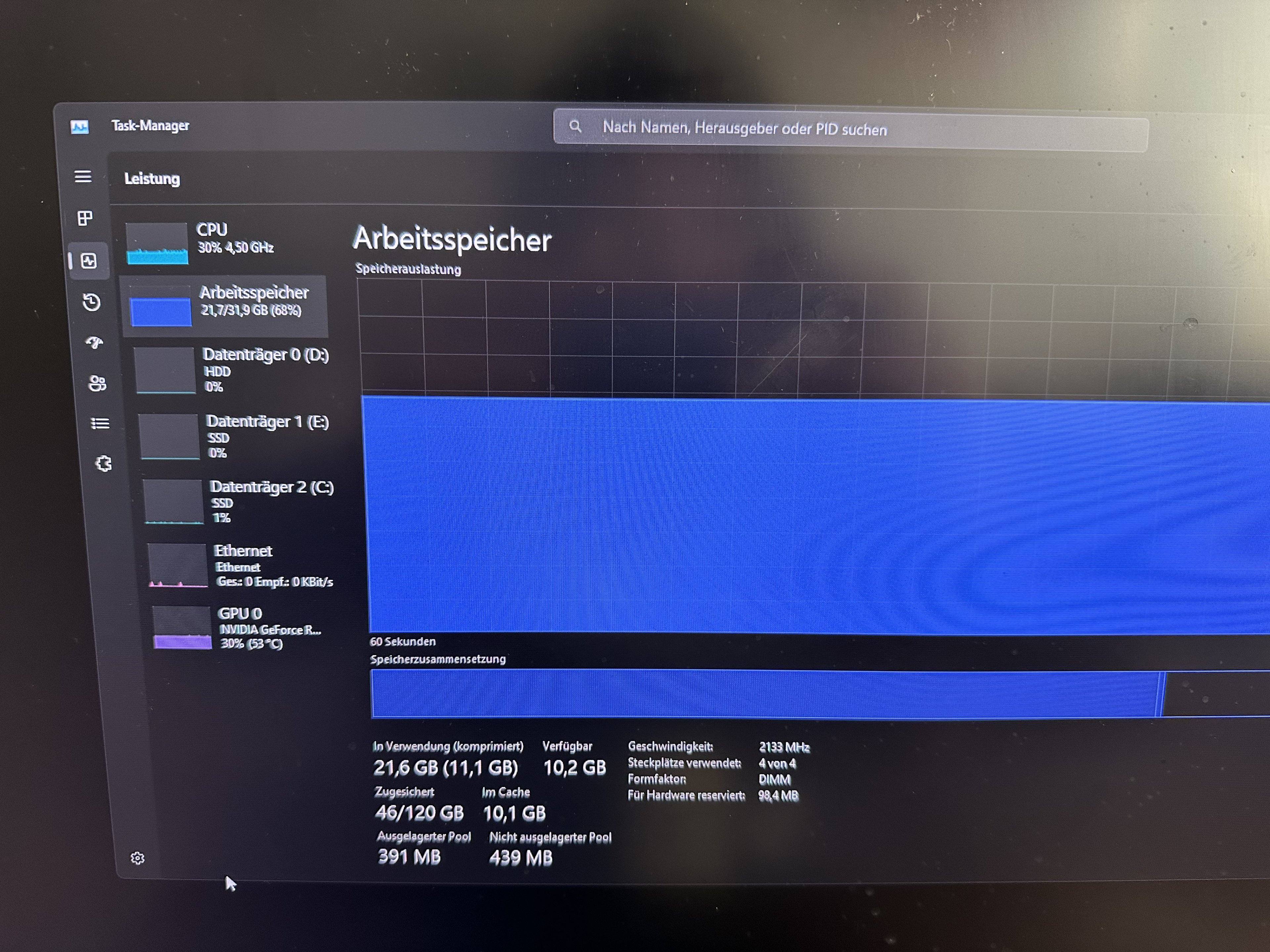

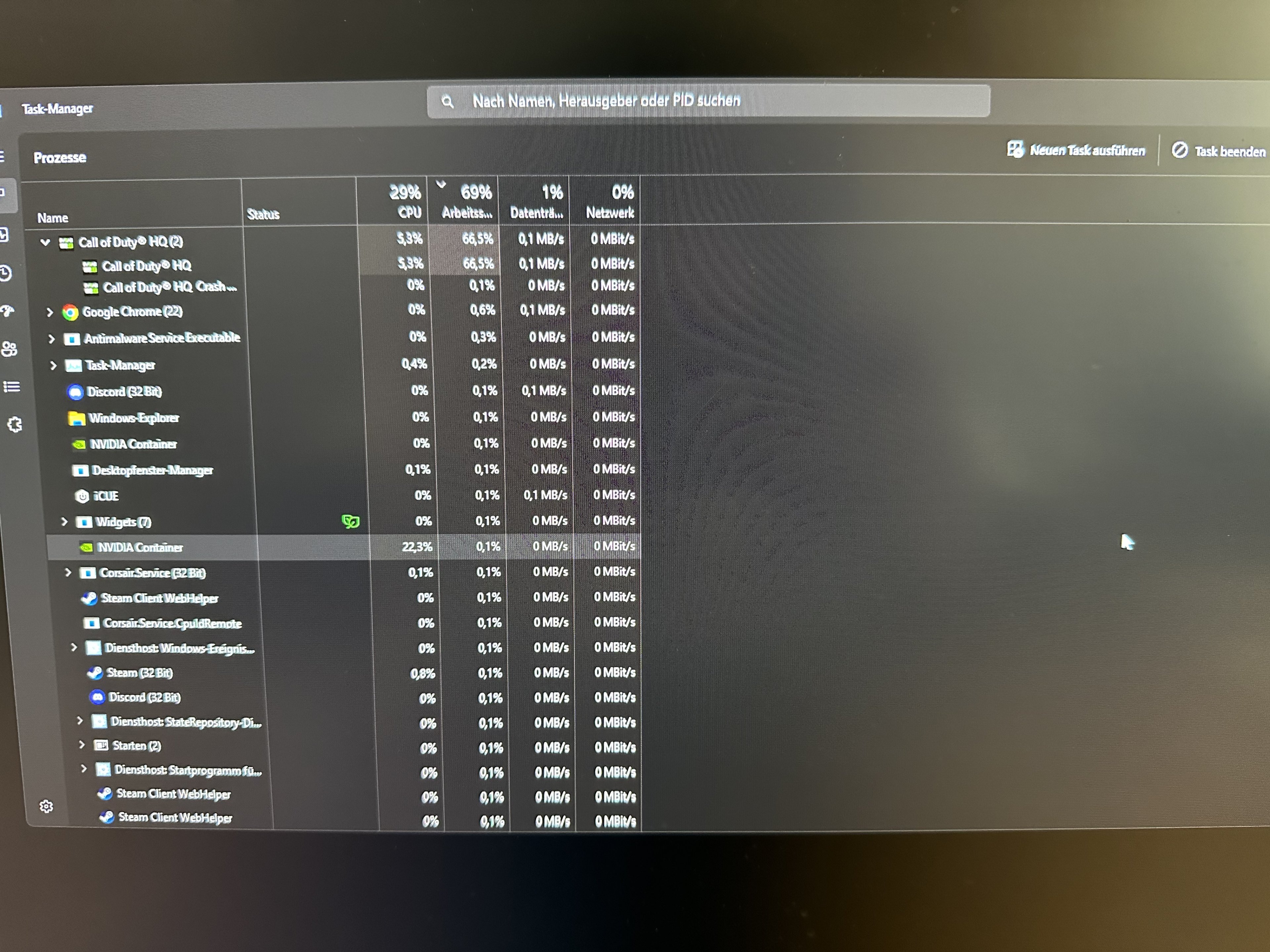

Ja alles völlig im grünen Bereich, sehe da auch keine Probleme.
Der Arbeitsspeicher ist da zu zum brauchen, solange der nicht auf 90%+ steigt alles noch im Rahmen.
