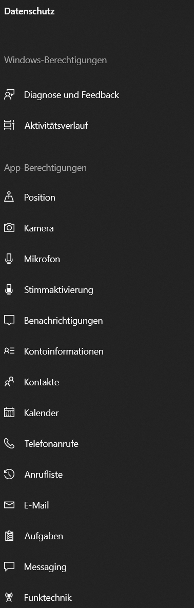

Währenddessen habe ich bei Windows alle Tracker, Nutzungsdaten sender, etc. deaktiviert.

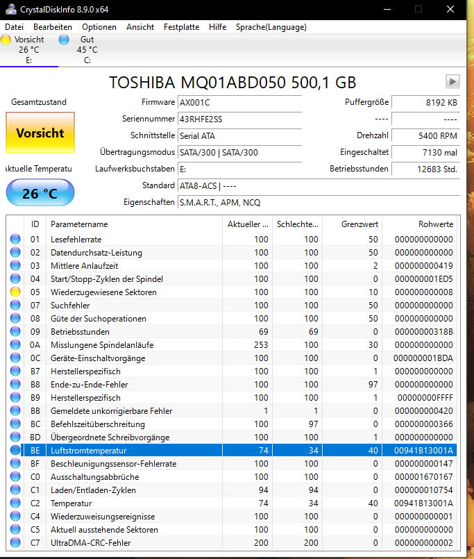

Diesmal habe ich aber auf die Auslagerungsdatei geachtet und beobachten könnten das Windows hier 27GB auslagert.. Ich schätze es ist die uralte Platte. Kann solch ein Problem von einer HDD kommen?

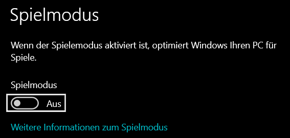

Diesmal kam dieses Problem erst auf, nachdem ich alle Tracker von Windows deaktiviert habe und den Spielemodus deaktiviert habe. Ich mache das alles mal Rückgängig und melde mich nochmal.
Es lief alles problemlos mit allen vorhandenen Programmen, bis ich diese Einstellungen vorgenommen habe.
